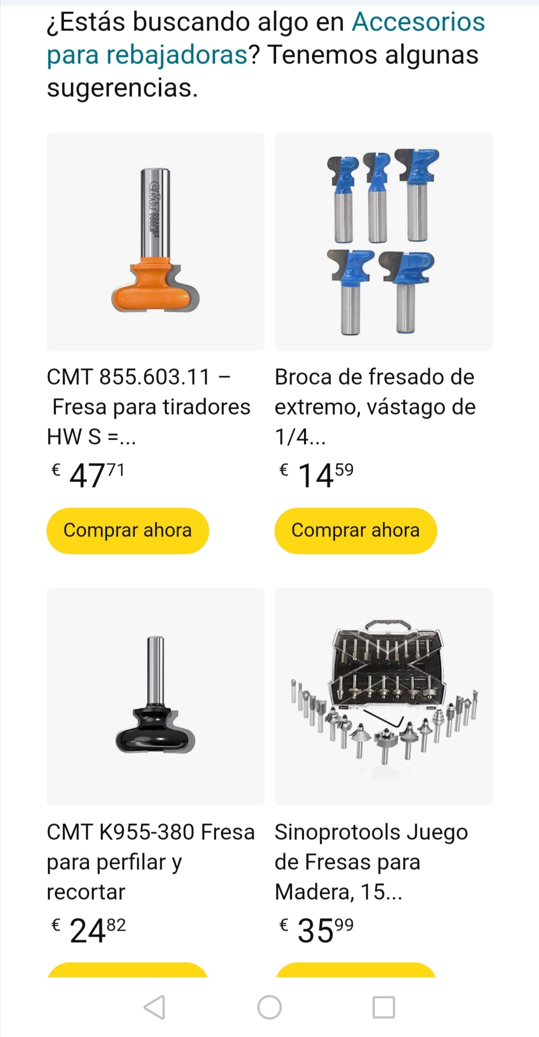

Estoy buscando una fresa para tirador/uñero y me encuentro que CMT fabrica la misma fresa en 2 colores, clásico naranja y negra, esta a mitad de precio respecto de la otra.
Donde esta esa diferencia de precio, en la calidad de los componentes, en su fabricación… O donde? No lo entiendo, alguna diferencia ha de haber… Aunque el comercial me dice que son iguales y yo insisto en que no puede ser!!!
CMT K955-380 Fresa para perfilar y recortar https://amzn.eu/d/cP6eIzs
CMT ORANGE TOOLS 955.103.11 Fresa para tiradores hw s 8 d 38,1x20,7 r6, Grigio/Arancio https://amzn.eu/d/2ZxYhUf
Las fresas de CMT naranjas son fresas indistriales y las negras son fresas para hobby o no de un huso industrial, los materiales no son los mismos y una fresa de las naranjas te durara mucho mas que las otas y ya no te digo si la utilizas con MDF .
Y vaya tela con el comercial…si no sabe ni lo que vende.
Las negras son la gama de entrada/básica y es bastante más asequible. En Amazon puedes ver muchas quejas de su calidad. La naranja es su gama “estándar” y es para uso intensivo.
Pues eso es lo que yo pensaba, aunque se ve que con tal de vender cualquier cosa vale!!! Gracias
