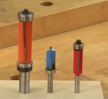

Según la posición del rodamiento es el nombre que recibe la fresa, en la foto de abajo la primera fresa se llama double bearing flush trim router bit, la de en medio pattern router bit, y la roja trim router bit.

Un poco de cristiano P.D. A ver: Router bit es fresa de fresadora, también llamada fresolín. Double bearing = doble rodamiento. Flush trim es recorte enrasado (al ras recorte, literalmente); la fresa y el rodamiento tienen el mismo diámetro (hay rodamientos y fresas de múltiples tamaños y son intercambiables, por lo que el recorte puede ser enrasado, rebajado, o aumentado). Pattern es patrón, y template plantilla, y cualquiera de estas sirve para ese uso. Las tres son trim router bit, algo muy genérico.
