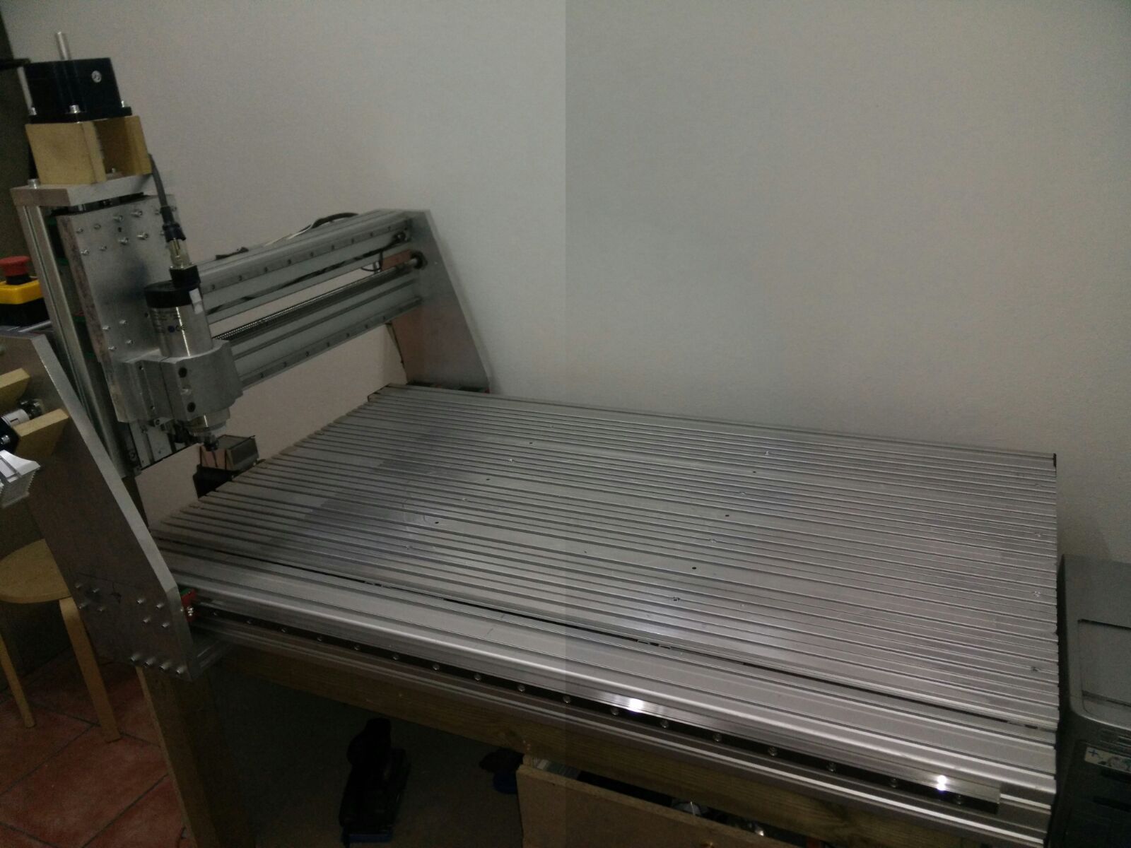

Pongo a la venta mi fresadora CNC por cese de la actividad.
A grandes rasgos, las especificaciones de la maquina son las siguientes.
Área util de trabajo (x,y,z) 1000x700x140 mm.
Estructura principal en perfil de aluminio 90x90mm y 45x90mm
Estructura del carro en perfil de 80x80 y laterales en aluminio 20 mm espesor.
Estructura del eje z en perfil 160x40 y aluminio 20 mm espesor.

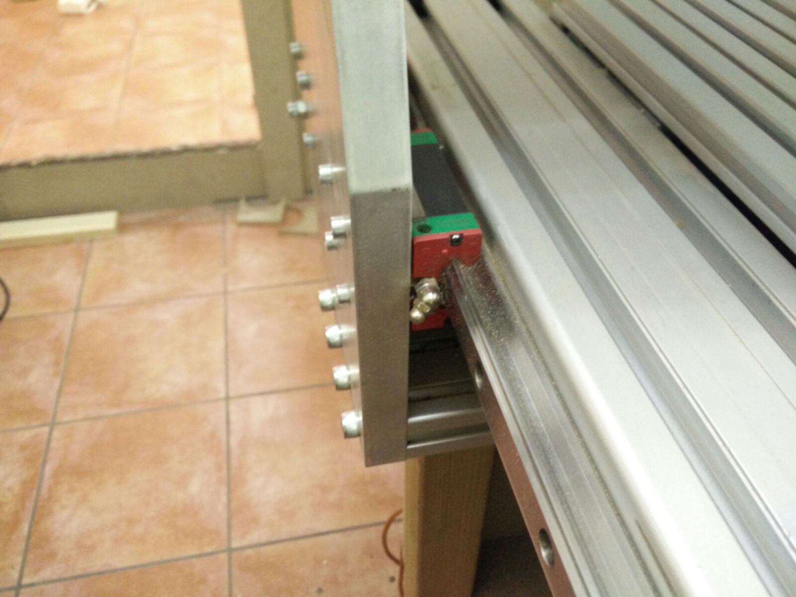

Transmisión mediante husillos de de recirculación a bolas ISEL: 25 mm eje X y 16 mm ejes Z e Y.
Patines HIWIN: 20 mm eje X, 15 mm ejes Z e Y.
Mesa completa en perfileria de aluminio 16x160 mm, con ranuras de 5 y 8 mm.

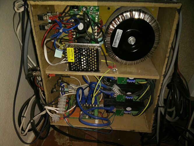

Mandrino Sorotec trifásico 600W e inversor 1,5 kW.
Motores stepper
Drivers digitales LeadShine
Breakoutboard 4 ejes, 12-24v.
Todos los componentes y partes de la máquina están comprados en España, Alemania y Reino Unido.
Se facilita y entregan las facturas de compra de todos los componentes y piezas.
Precio (sin transporte, ni montaje): 3000€**
En el caso de estar interesado en la adquisición de este equipo y necesite mas datos y detalles, tengo realizado un dossier con los datos de motores y electrónica completos.
La máquina esta diseñada y fabricada por mi. Se encuentra actualmente en Algeciras (Cádiz). Esta totalmente operativa. Se puede realizar prueba de funcionamiento sin ningún tipo de problema ni compromiso.
