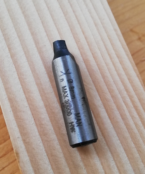

El otro día estaba fresando una ranura en DM con una fresa recta de 6mm y vástago de 8mm.
Quería fresar 4 listones de unos 45cm aprox de largo con una profundidad de no más de 6mm y tras hacer 2 ranuras la fresa se quedó así:
Se partió… Normalmente hago las ranuras en varias pasados subiendo un poco cada vez aunque esta vez no lo hice así.

Yo empece con la fresadora en velocidad 4 (22.000 rpms) y creo que ese fué uno de los errores, tenía que haber puesto menos, unas 18.000. También creo que la fresa estaba un poco desafilada porque me estaba costando avanzar un poco… pense que como era DM era normal.
Me queda la duda de si hubiera bajado la fresa y las rpms no se hubiera roto.

Sin duda la fresa estaba tarada, con esos parametros te tendria que haber aguantado a no ser que este muy desafilada y se haya calentado con exceso,y doy por hecho que era una fresa de dos labios rectos que son las peores para desalojar viruta cuando quieres hacer una ranura.
Si, era una fresa recta de dos cuchillas.

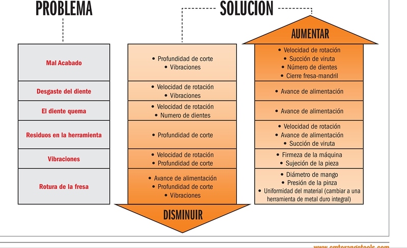

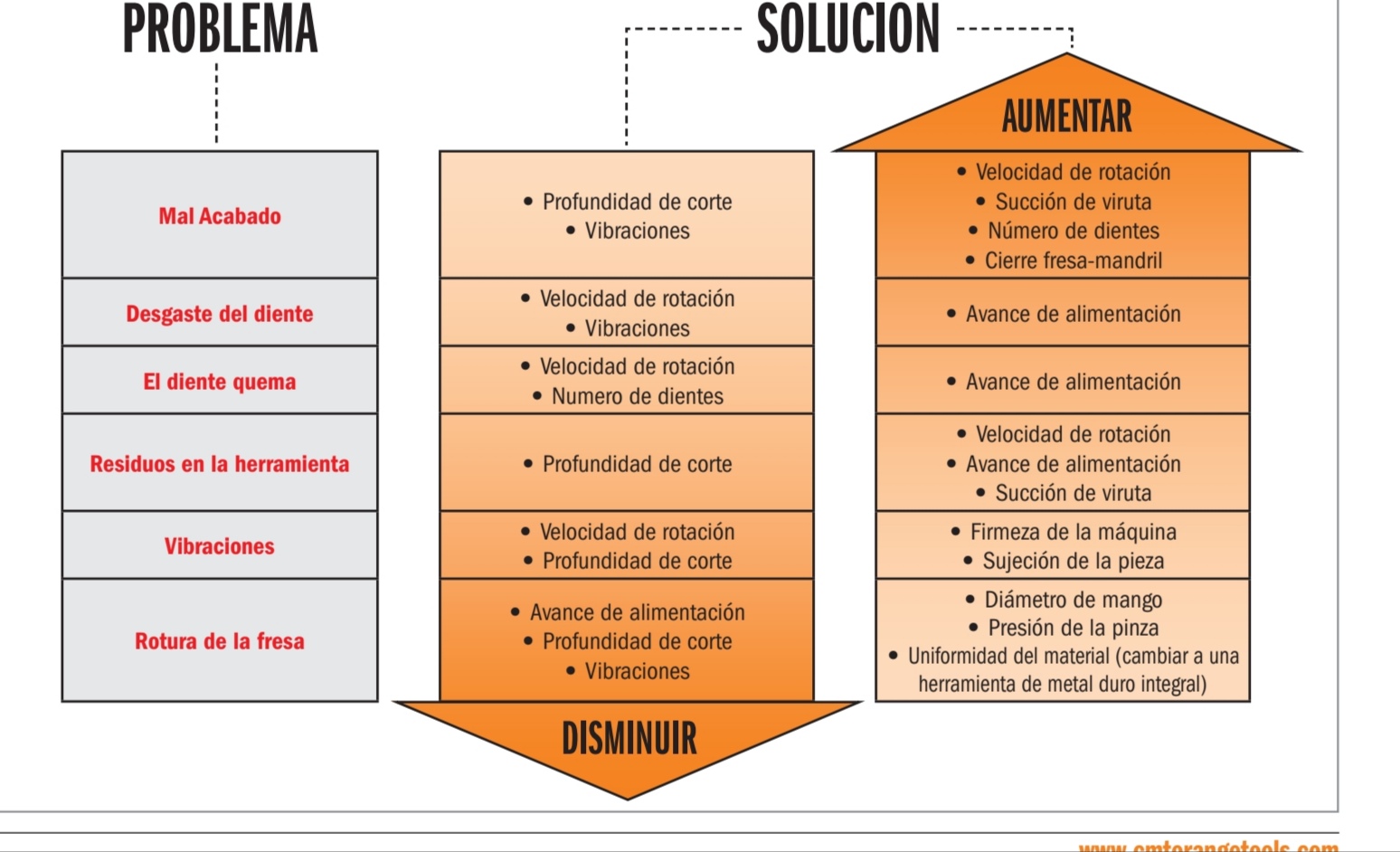

Justo en el catálogo [CMT 2020] (https://www.cmtorangetools.com/downloads/6738/702/03.60.3003_CAT_ES_2020_compressed.pdf)
Está esta imagen que responde a mi duda
La subo por si le ayuda a alguien más
En cnc todos los parámetros se calculan. Si lo haces a mano, una de las cosas más importantes, el avance, es manual. Entonces no puedes aplicar los cálculos sin más. Tienes que avanzar conforme ves que la fresa va comiendo. Si la profundidad es mucha, el avance tiene que ser muy muy lento. Otra cosa muy importante en madera es el desalojo del serrín. La fresa se calienta exageradamente. Si aspiras o soplas, puedes aumentar el avance. Yo creo que si has roto la fresa es por excesiva velocidad de avance en relación a la profundidad de pasada y desalojo de serrín. La velocidad de corte excesiva lo que produce es que se desafilen las cuchillas muy rápido. Saludos.
Si, creo que empuje demasiado. También como decís el desalojo del serrin fue complicado porque aunque tenía aspiración la ranura se quedaba ciega de serrin y costaba sacarlo hasta con un palito.
