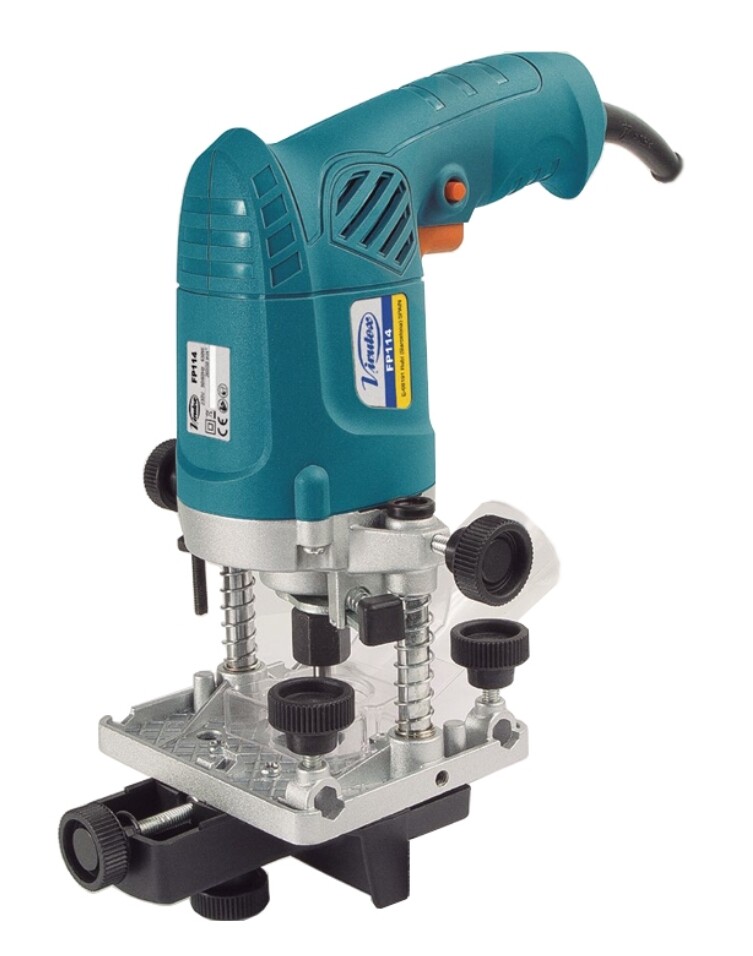

Y la virutex 912 también?
Te refieres a esta??
Si, está de momento sigue viva.
No voy hablar muy fuerte que hoy, de momento, no se averio nada.

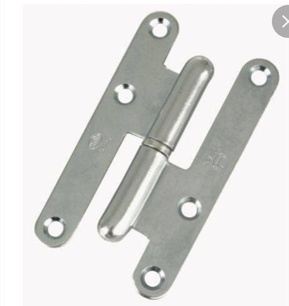

Una "paumelleuse’’ en frances es una fresadora para colocar “paumelles” ,que son bisagras con pernios, esas:
Las bisagras se llaman asi por lo de meterlas en las palmas (paume) de la mano para conocer su ‘‘mano’’.
Por eso me sorprendio.
Pues, ayer, puse la fresa de perfilar en redondo en la virutex 912.
Decepcion.
Al ser mas alta se apoya fatal, bueno pasando dos veces se arregla.
Peri tiene la base abierta tipo herradura, y al llegar en las esquinas hay que tener mucho cuidado, es facil comer demasiado si no la giras bien.
De hecho me paso, una pieza de 2m, 8 angulos de 45°, el cable que se me engancha al sargento, hay se retuerce, …
Ahora mide 1,995 m…
Creo que valel mas una con la base cerrada, y fina.
Esta tiene una base solida y ancha que dificulta la vista y obliga a usar la guia.

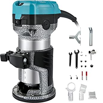

Esta es la fresadora que he visto que llaman de palma:
41XDrQOB7PL.SY445_SX342_QL70_ML2

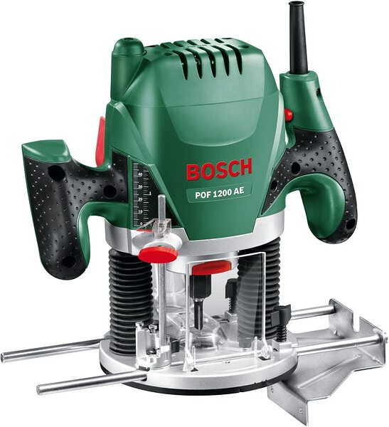

Y esta es la que yo tengo:
Este fin de semana he estado viendo vídeos de youtube, y para hacer los cantos también usaban la que tengo yo, la bosch, aunque parece que la de palma es más cómoda para este trabajo.
Eniendo que la llaman de palma porque es más cómoda, y con una sola mano se pueden hacer los cantos. El problema es que estas suelen tener menos potencia, y si la usas demasiado o para trabajos más intensos, se pueden calentar e incluso estropearse.
