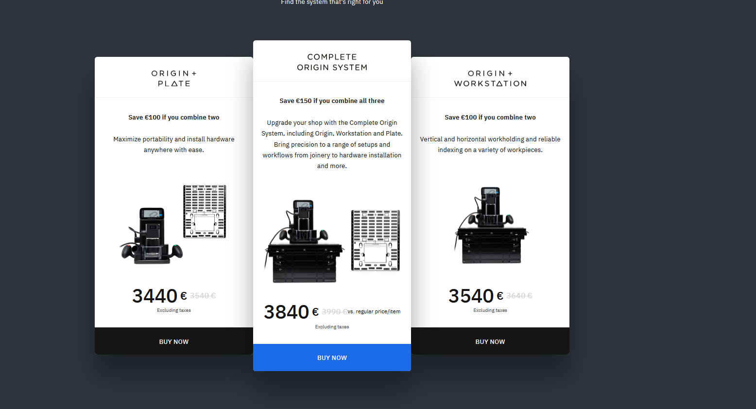

Vi hace algun tiempo en youtube a algun americano con ella , y pense que seria algun invento yanki raro suyo pero he visto que @FerminL el otro dia probo una muy parecida en Alemania y me ha entrado muchisima curiosidad . Me refiero a esto
No habia visto los precios hasta ahora , por esa barbaridad ,¿compensa ? ¿no saldria mas rentable una cnc ? Que opinais

El precio a mi no me parece una barbaridad ,eso si es una maquina para hacerla trabajar o tienes que ser muy vicioso para tenerla solo como hobby… que tambien los hay .
Mas rentable que una cnc ?? , tiene sus ventajas y sus desventajas, como desventaja es que tienes que estar con ella, tu mueves la maquina no como un ruter cnc , ventajas : el tamaño de la pieza a trabajar es ilimitado, no ocupa espacio en el taller,es una maquina con un equipo de desarrolladores muy dinamico que esta actualizando el sofware continuamente,ampliando sus posibilidades.

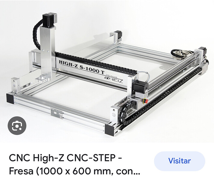

Esta es mi máquina, un bastidor que puedes poner sobre una estructura hueca y trabajar con piezas verticales.
Para tí, un juguetito, :-), pero a mí lleva un porrón de años dándome muchos buenos ratos.
Que va @jguirao !!! Cada maquina para lo suyo. Ya me gustaria a mi tener algo asi!! Mi cnc no puede hacer lo que haces tu con el tuyo

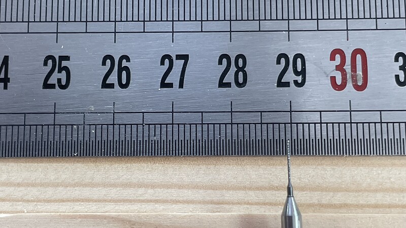

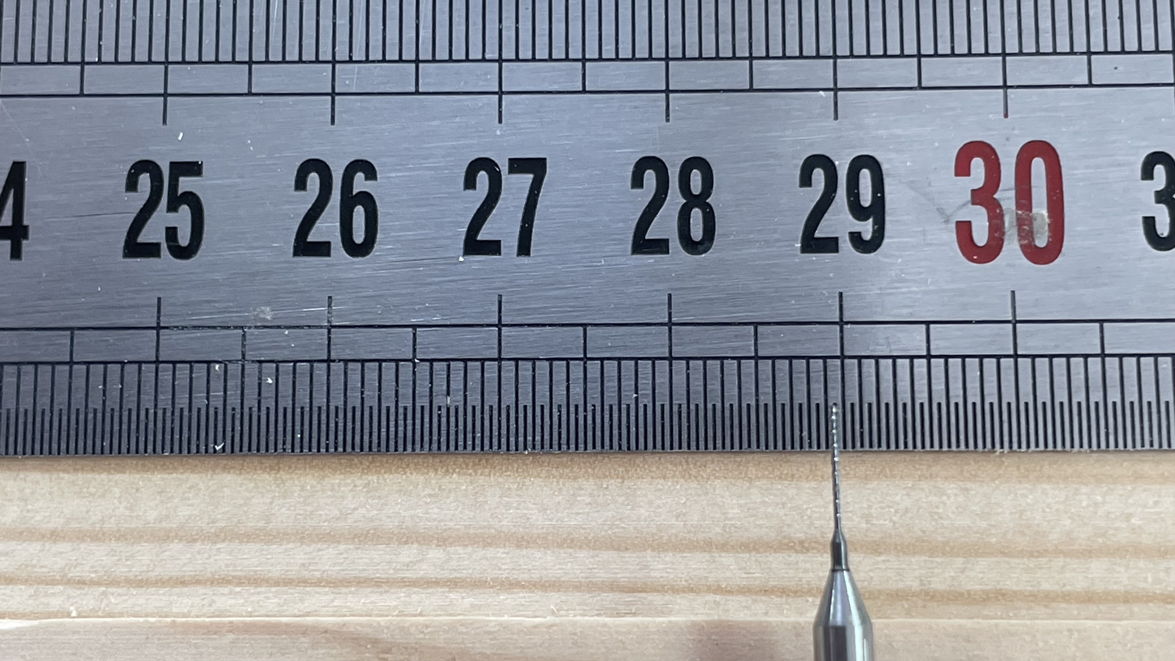

Desde luego, cada herramienta tiene su ámbito de uso, mira como curiosidad, las fresas que utilizo en mi CNC para algún trabajillo de bisutería, estás si que no las puedes poner en tu máquina!!, :slight_smile:
Pufff ni se ve la punta :rofl::rofl::rofl: si la cojo yo en cuanto toque tierra rompe :rofl::rofl::rofl:
