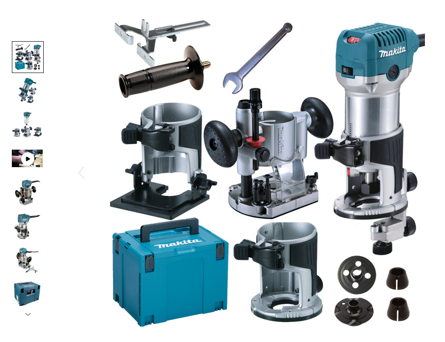

mi fresadora queda un poco vieja , es de las bosh verdes, tiene mas de trenta años , empieza a fallar , no tiene estos tres topes para distintas pasadas y me encontre con esto, Makita RT0700
RT0700CX2J
Lo de la fresadora tipica, bien; la de angulo lo entiendo tambien; pero tengo dudas:
La que esta montada lcon el motor, y la que esta abajo en la foto parecen iguales con un acesorio o no?
Y realmente a que sirven?
Vi un video en el foro, pero no me aclara.
Una opcion que me gustaria tener, es de preparar los encajes de las visagras (de las puertas de vivienda) ,creeis que se puede hacer con esta.
Me emboraché de buscar, soy mas de bricolage , renovacion en general que carpintero pro y no estoy de la generacion “internet”, acabo mareandome ,aturdido, perdido…
Gracias de antemano por los consejos!

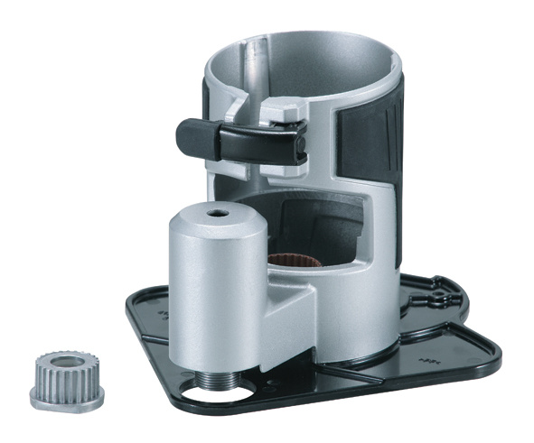

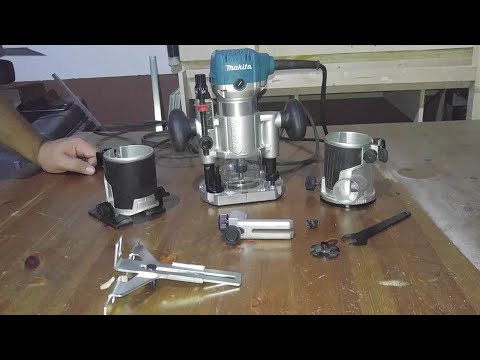

Si, es la misma base pero la que tiene el motor montado lleva puesta la guía de recorte.
En este video explican para que son y como funcionan los accesorios.

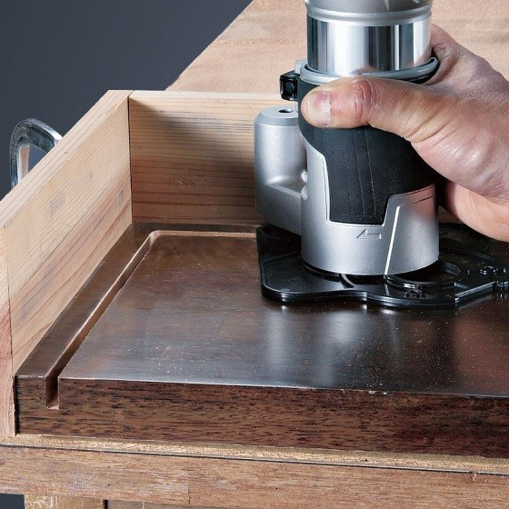

Tambien como accesorio dispone de esta base de eje desplazado que sirve para hacer fresados donde no llegarías con la fresadora.

Si es 4 en 1 pero la base de eje desplazado hay que comprarla a parte Como aqui por ejemplo

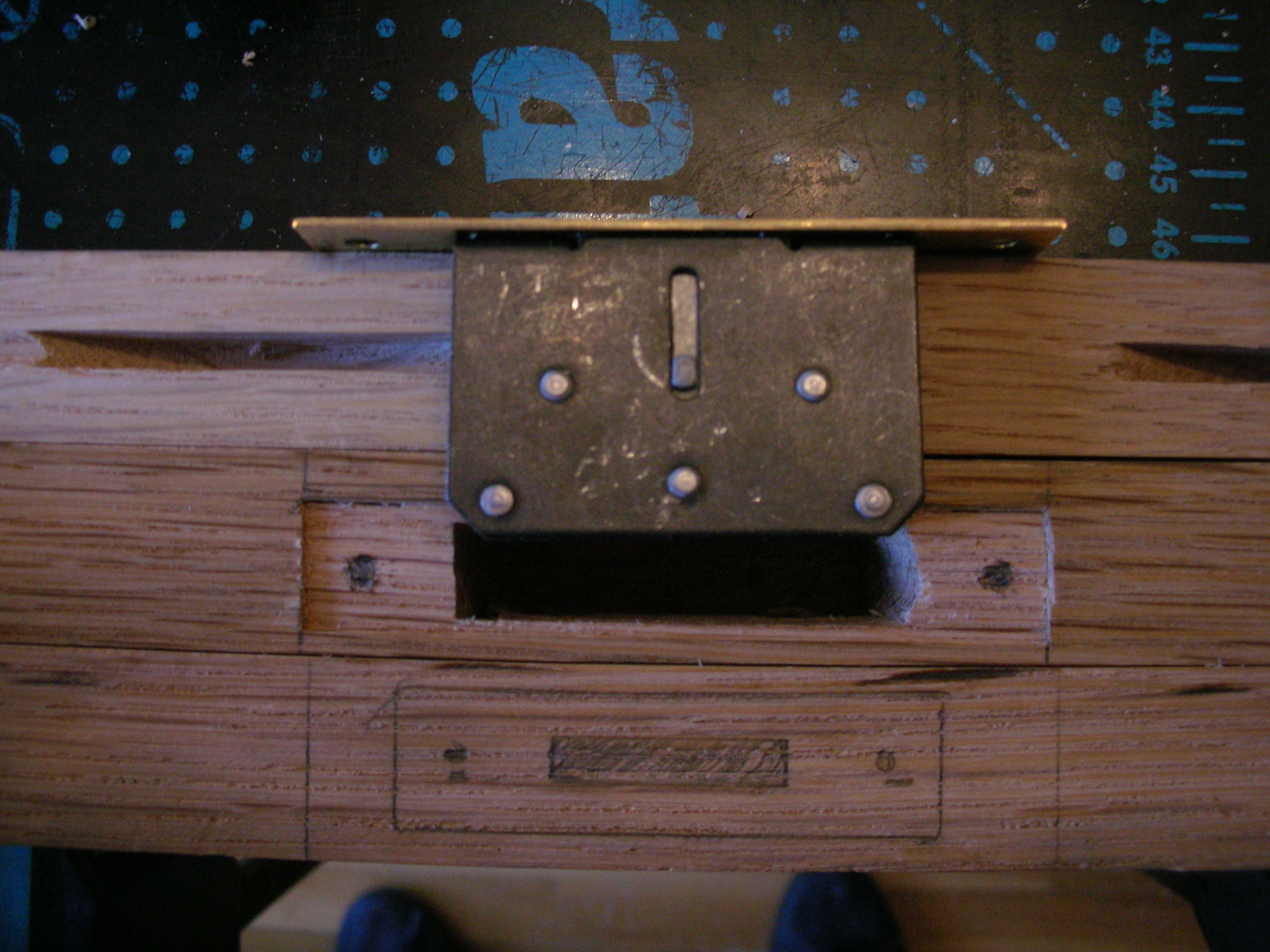

De forma aérea coloco cerraduras de embutir en las puertas, tienes que ponerle buena base de apoyo porque sino se balancea:

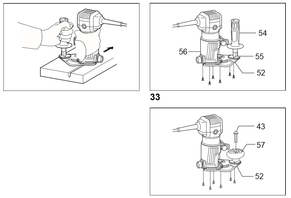

Se me olvidaba, la base de plástico del accesorio de eje desplazado se puede retirar y colocar en la base normal, por llamarla de alguna forma y usarla tal y como se ve en las figuras. Una opción más que no tengo muy claro para que la puedo usar.

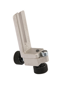

Para poner los pernios en el marco necesitas calzar la base para salvar el galce,y asi tener el maximo apoyo de la base,si te fijas en la perniadora casals veras que lleva una pieza integrada en la guia para este menester,Virutex tambien tiene un accesorio para sus fresadoras perfiladoras para usarlas como perniadoras tambien.
como ves en el accesorio tambien lleva un suplemento para el galce

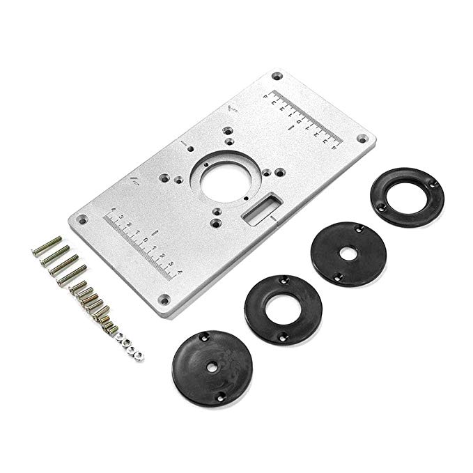

Hay placas de aluminio “universales”, más baratas que las Kreg o las Incra y que se adaptan a más modelos de fresadoras, aunque no todas sirven para todas.
Esta en concreto:
sirve para esta Makita (y así lo pone en su página de Amazon), atornillándole la base redonda en la parte inferior. Lleva los anillos reductores y toda la tornillería necesaria. También tiene ese orificio rectangular para colocar la guía de recortes.
Cuesta unos 40€.
