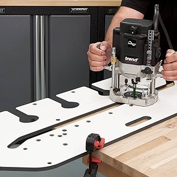

Además se une que me e pillado la plantilla para instalar encimeras de cocina de la marca Trend

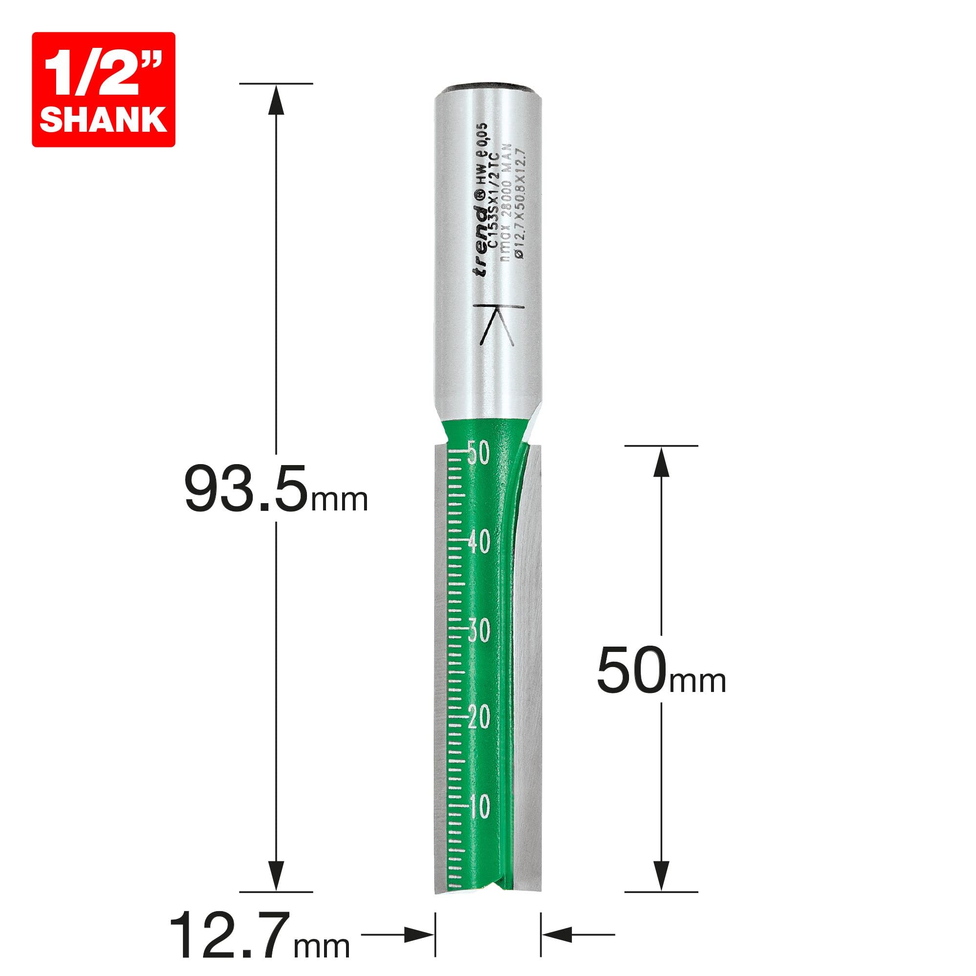

Estoy mirando la fresadora Cmt7E es carilla pero tampoco es una locura, me asaltan varias dudas, ¿admite fresas vástago 12 y 12,7mm sin comprar accesorios? Ósea lo trae ya la maquina de por si? algunas fresas se comercializan en 12,7mm por ejemplo esta
Una fresa recomendada para usar con la plantilla de encimeras Trend, podría pillar una de 12 equivalente pero a priori la encuentro más cara, tampoco la e buscado mucho pero bueno, haber que me decís los entendidos en el tema :rofl: está sale por 20€.
Quiero dejar atrás el seguir poniendo encimeras con el junquillo de empalme, y instalarlas mas profesionalmente.

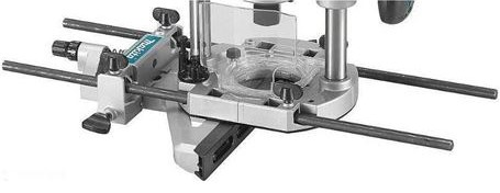

Lo unico que reconozco que no me gusta de la CMT es su guia paralela, que me parece un poco chof, no se si en la practica sera mas o menos buena de usar, pero en las que e usado la que me gusta es la de Makita.
guia-paralela-de-fresado-con-microajuste-makita
Es de bastante calidad y ademas tiene un ajuste muy fino, para el uso de fresadora con guia me encanta.
La triton o CMT usan esta chapa inferior, y se me antoja un poco chusta… ya veremos cuando la tenga la semana que biene.
La que mas me gustaria a forma manual es la makita de 2200w que dice el compañero RafalinM1, sin duda una maquina robusta muy al estilo de Virutex que es una marca que me gusta en todo lo que hacen practicamente, tengo cepilladora, lijadora de banda y ingletadora Virutex
Y es que es un pepino
Aunque la guia que trae es un poco chusta, mejor la que indico al principio yo, pero bueno ya nos ponemos tiquismiquis

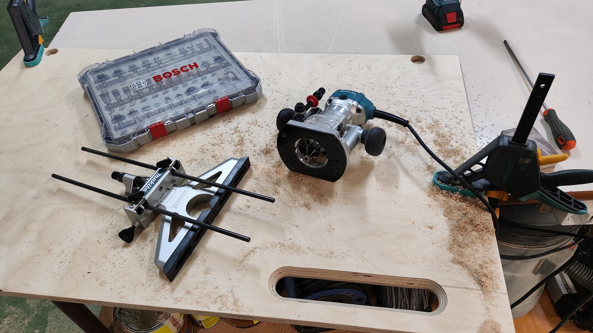

Ahora mismo estoy usando la fresadora Makita la chica de aluminio que es muy versatil y estoy encantado con ella, fresando unos tiradores para un mueble con un toque juvenil (para el colegio) y le cuesta un pelincin hacerlo, por que estoy haciendole un chaflan y aunque lo estoy aciendo en 3 etapas, la ultima necesita hecharle un poco de cojones y bueno lo hace, pero me vendria mejor una mas grandecita.
La guia no la estoy usando pero os la pongo para que la veais es bien molona…

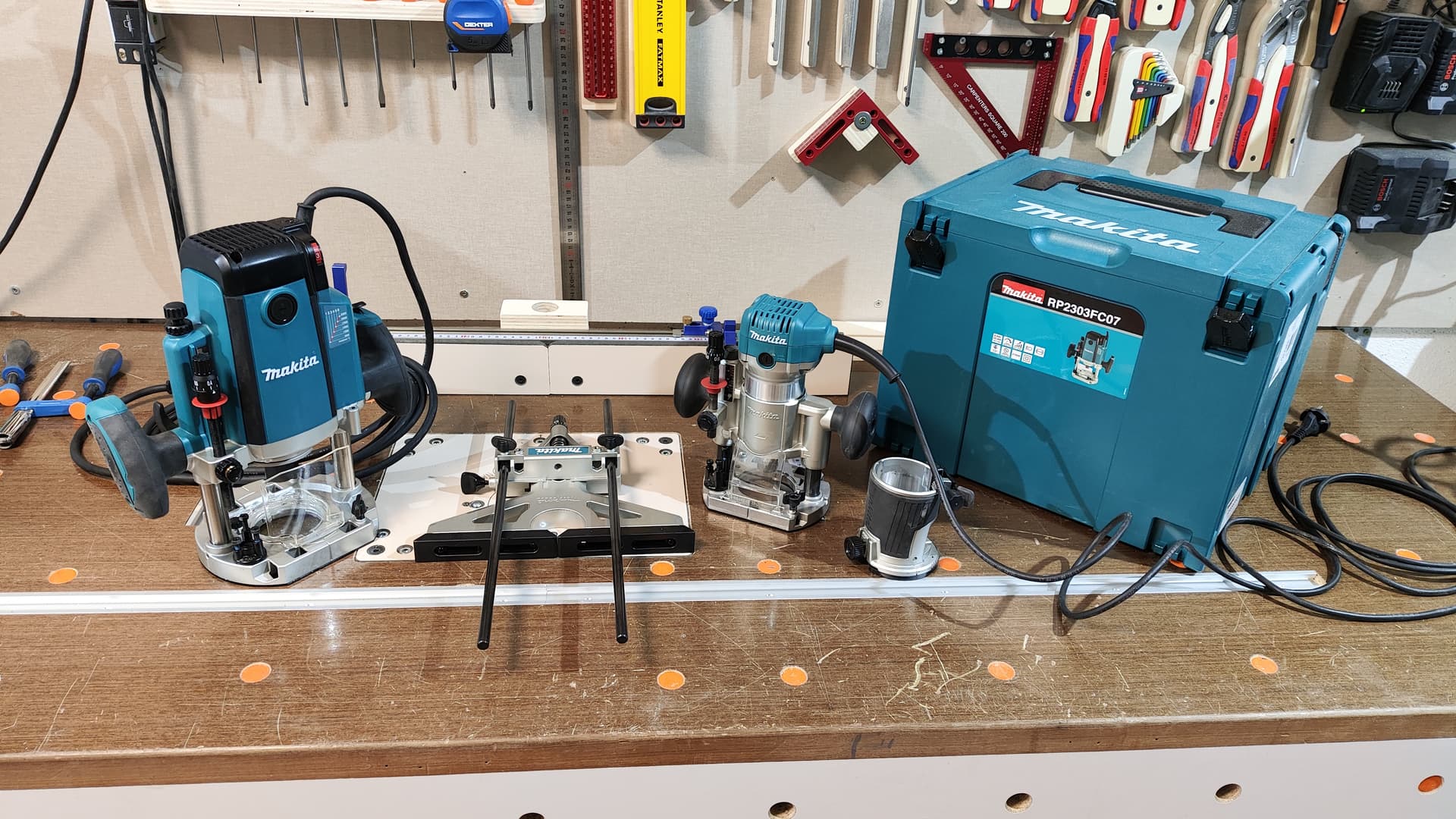

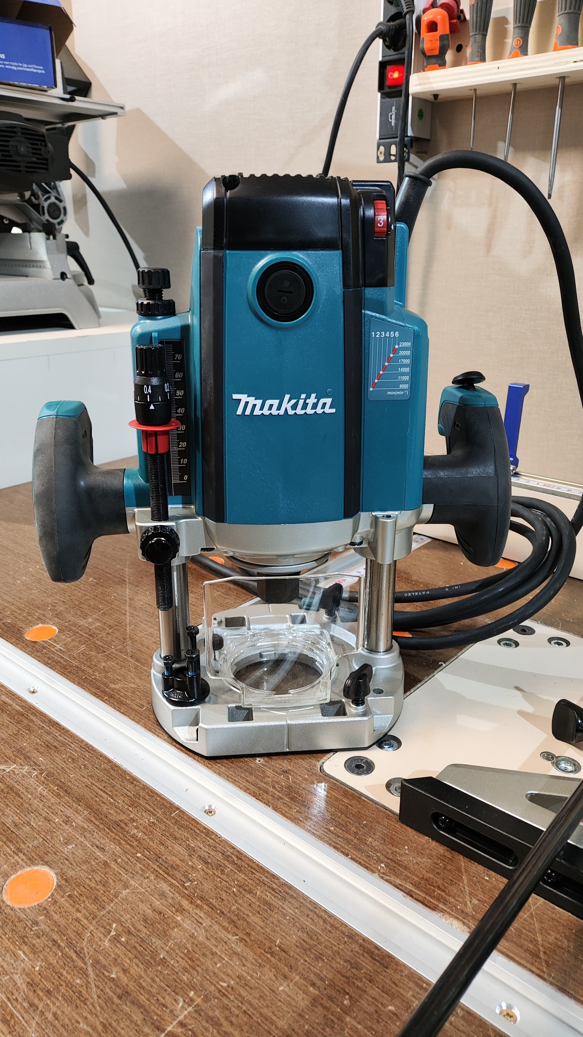

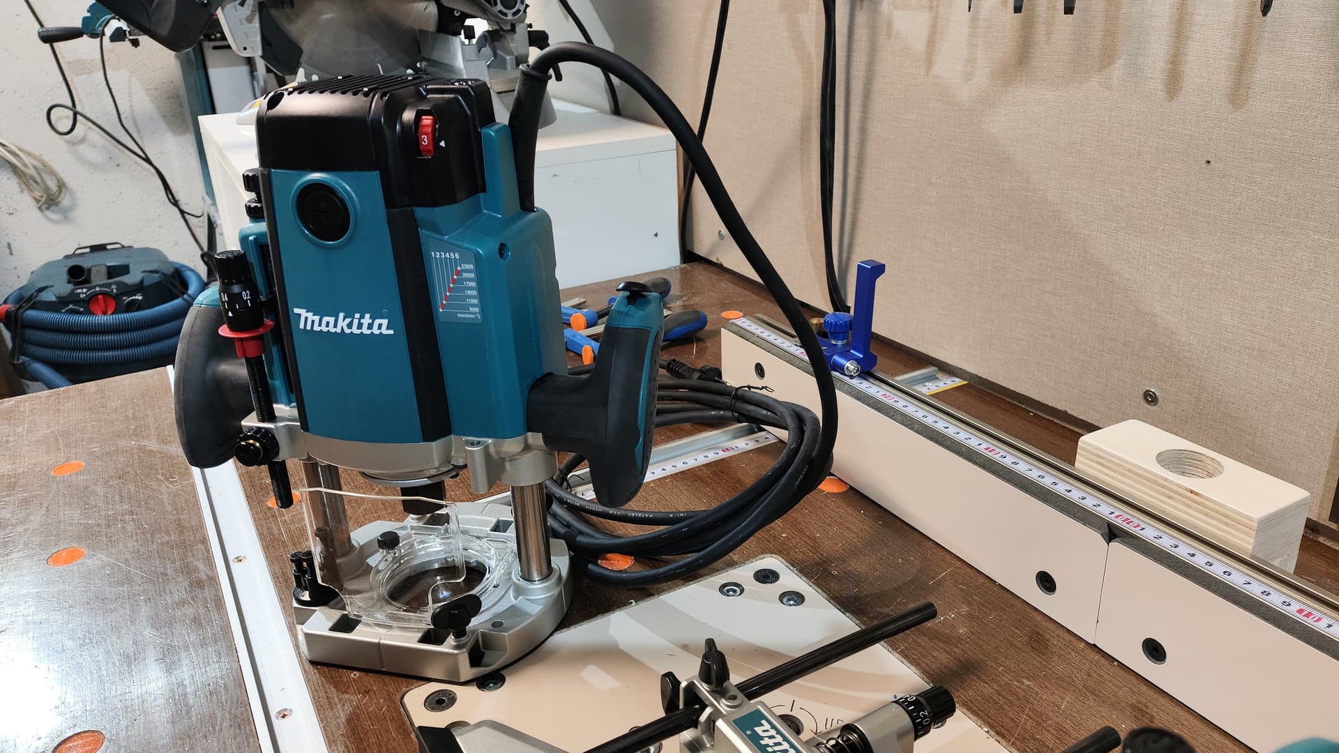

Bueno pues ya tengo mi fresadora nueva… y no es la CMT7E :rofl: :rofl: :rofl: finalmente compre la makita, vi algunos videos y me dejo enamorado con algunos detalles que tiene, como los 2 leds en la parte inferior, tambien sube y baja con un tornillo, aunque quiero buscarle sustituto, pues trae un tornillo de estrella y quiero cambiarlo por uno allen, una guia que me encanta y sumado a que tengo la chica RT07 y hay ciertos accesorios que se comparten (como la guia, o los copiadores) no me pude resistir.
Es un autentico bicharraco RP2303FCXJ 2100W de potencia, se come lo que sea, la e comprado para mayormente usarla de forma manual, asi que en principio la otra seguira en el banco de trabajo, aun asi quiero hacerle una copia al mismo soporte para que esta tambien tenga la posibilidad de estar en la mesa (copiando el soporte) y duplicandolo

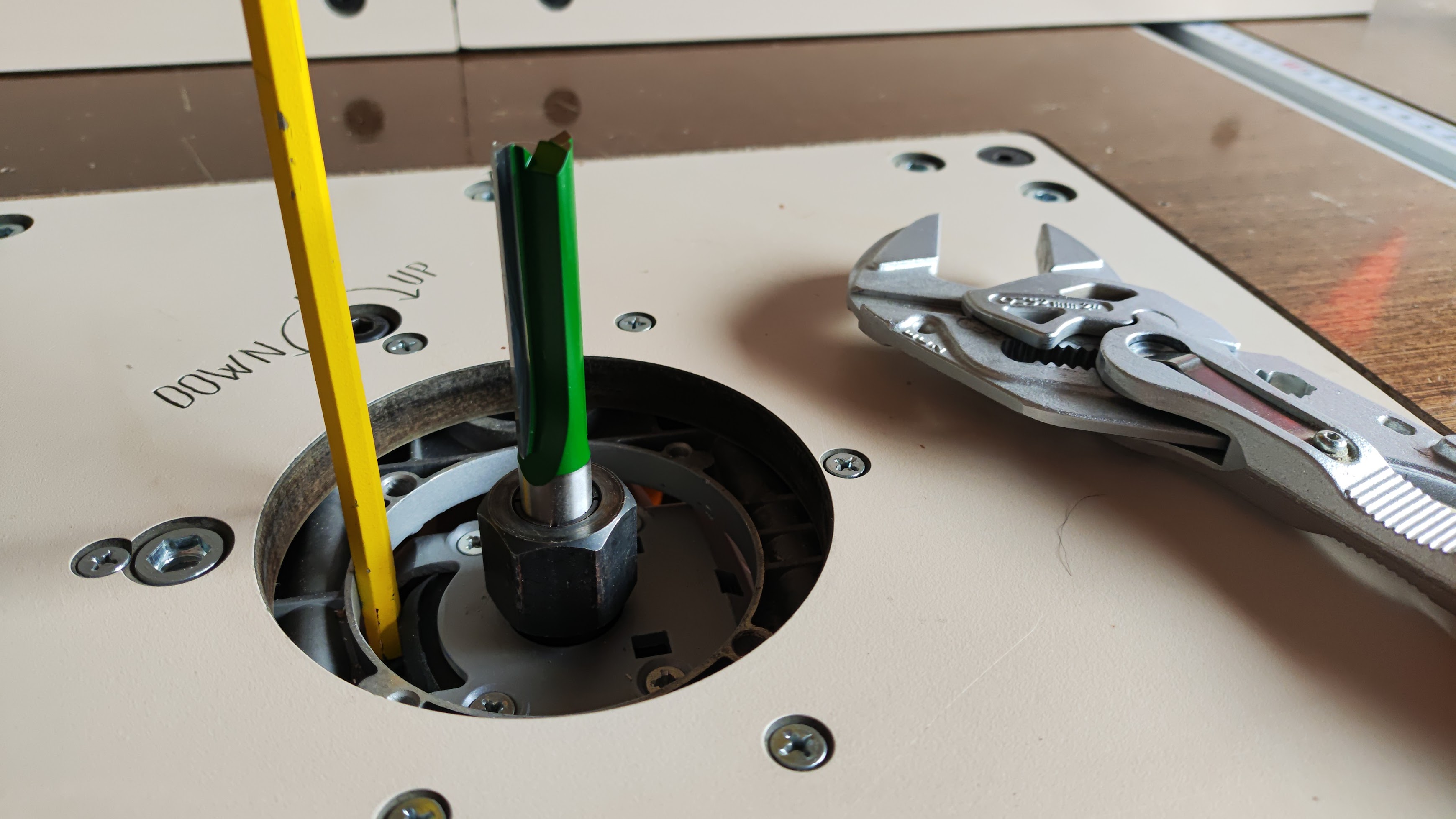

Y es que finalmente estube debatiendolo junto con mi padre y la fresadora que tengo en mesa, esta funcionando muy muy bien y la tengo muy apañaita para subir y bajar e incluso muy comoda para cambiar las fesas :point_down:

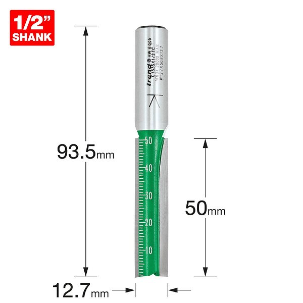

Gente tengo una consulta, he comprado una fresa para mi fresadora nueva, con el mandril de 12,7mm
Esta fresa la he comprado por aliexpress y me a costado 20 pavos, es de ancho de corte 30mm, el objetivo es hacer canales de 30 exacto, sin tener que mover la fresadora, y embutir los perfiles T-Track de la forma más exacta posible, digamos que con esta fresa realizó una sola pasada y así evito errores de que luego el perfil T-Track baile en la canal.
Mi temor es usar fresas de aliexpress, sobre todo de cara a revoluciones máximas, que esto no está indicado, ¿como saber si estoy en el límite de revoluciones de una fresa, si no tenemos los datos de la misma?
Por si acaso no elegí mandril de 8mm, y me fui a burro grande 12,7mm, por que me da más seguridad, pero e visto otras fresas por aliexpress muy chulas, y me pregunto cómo de seguro es, ya no el filo, imagino que no es un buen acero, pero esto no me importa, no es una fresa a la que tenga pensado darle mucha tralla, es más para una cosa puntual.
Que opinais…
Ojo, vigila con la métrica, que no es lo mismo 12, que 12,7
12,7 es 1/2 pulgada medida imperial. No vale para pinzas de 12mm …
Salú .
Hombre ya lo tuve en cuenta, compre un casquillo de 12,7mm para mi fresadora nueva, encaja perfecto.
