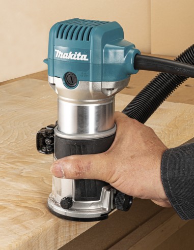

La Fresadora MAKITA RT0702C
Me ha dado muy buenos resultados.

Puede ser esta? :
Yo tengo la makita, tanto la de cable como la de batería y contento con ambas
Buenas @janema , la misma si
igual, hace tiempo tengo la makita RT0702C y genial, aunque todo depende de para que la quieras! y luego las fresas.. eso tambien es clave

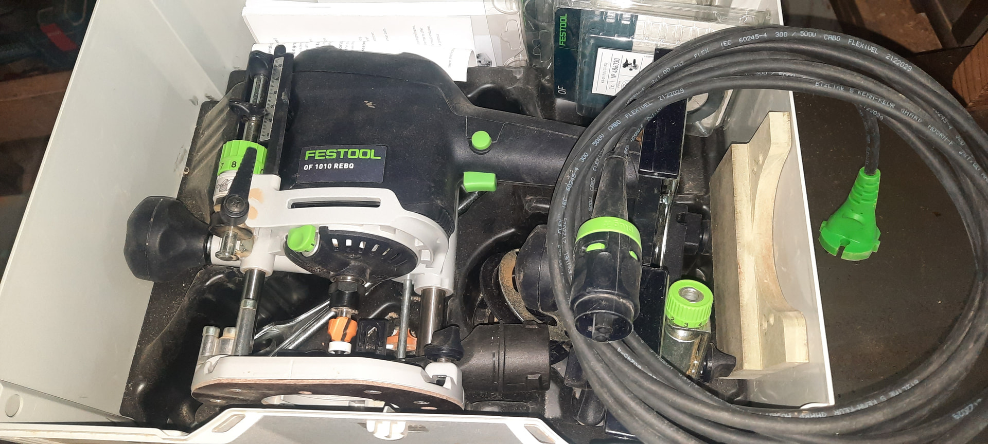

Buenas, la festool que te enseño es la mediana que tengo, la pequeña es la bosch que mencione y la grande es la mafell lo 65.
Yo para un uso de alguien a quien le gusta esto de la madera, recomendaría este tamaño mediano en una buena marca. Con esto te cubres prácticamente cualquier trabajo. Con la de palma para determinados trabajos te quedas muy corto, tanto que hay fresas con las que directamente no podras trabajar
Yo también tengo la festool que muestras y es una máquina precisa y con bastante potencia.
