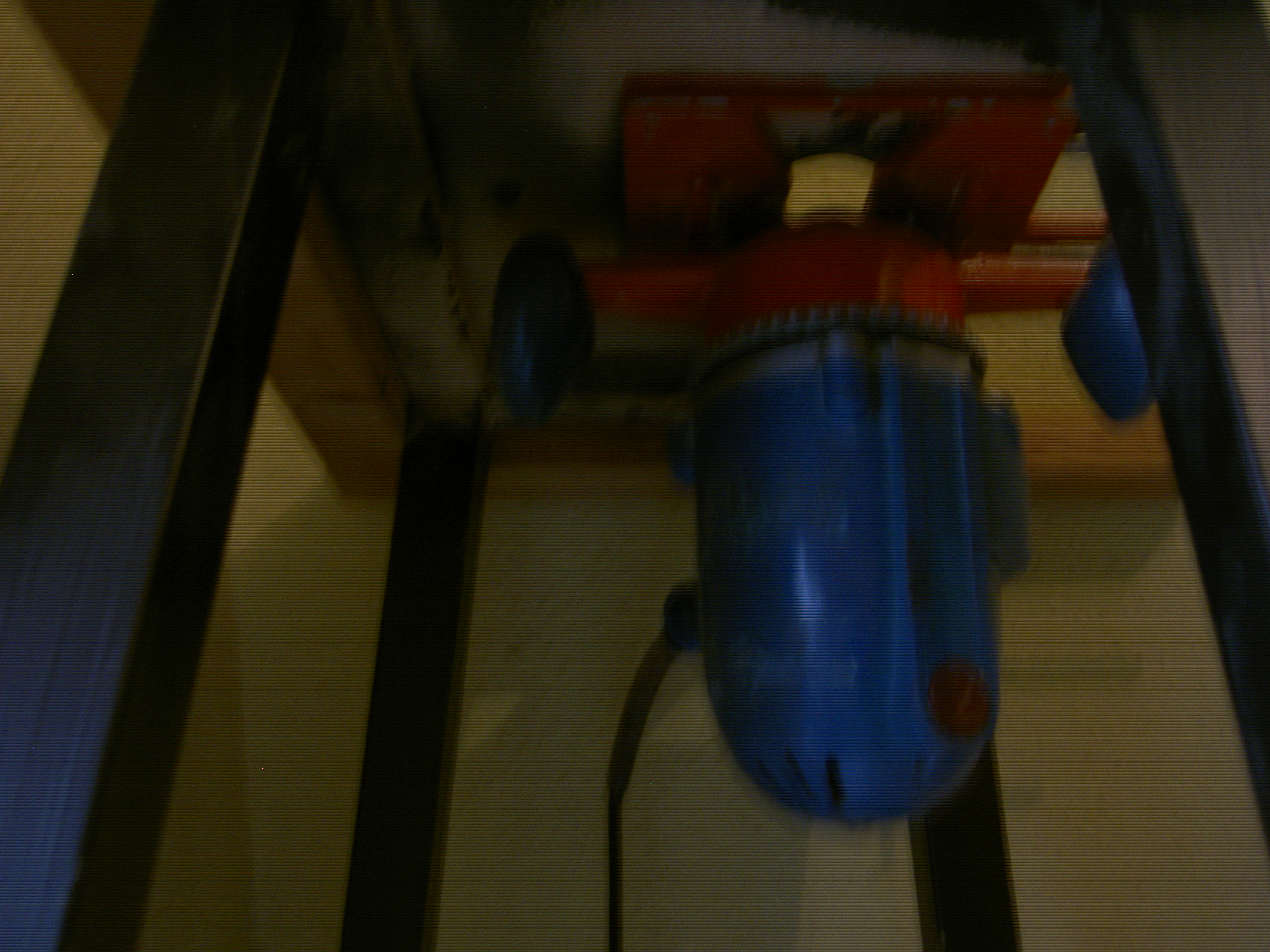

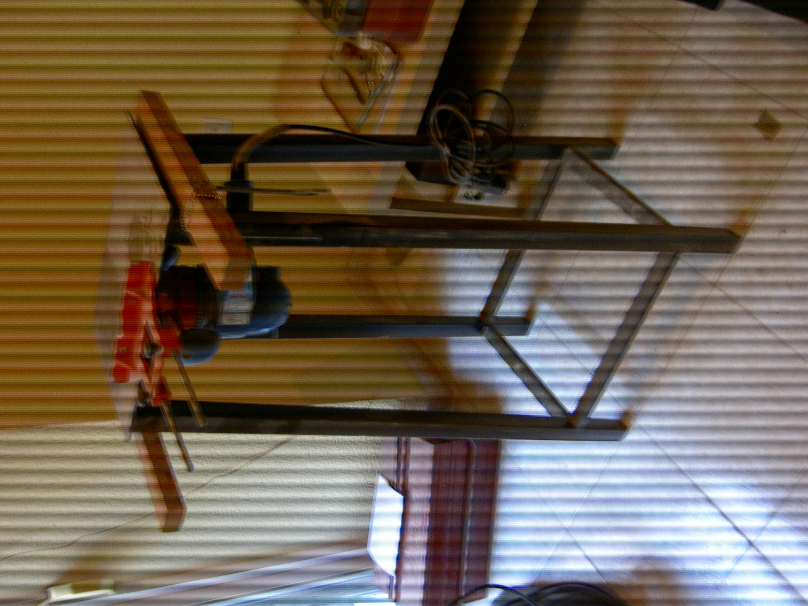

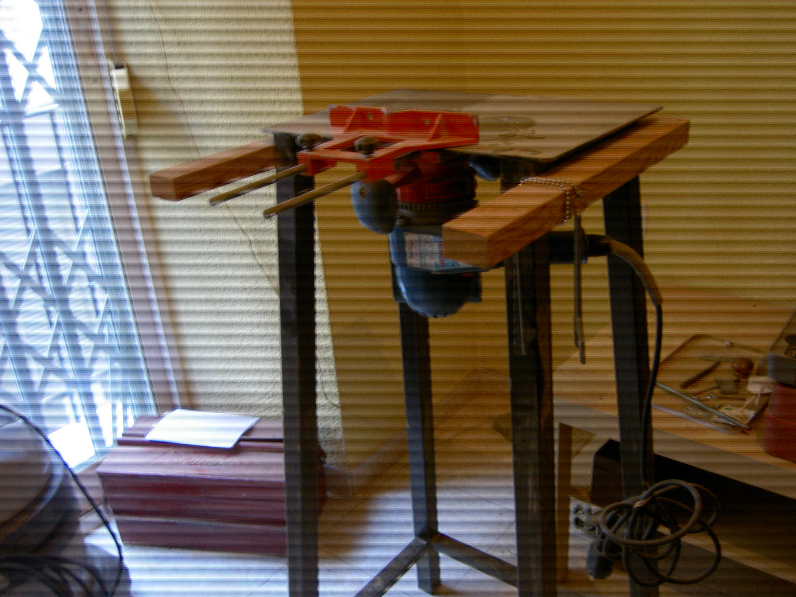

Hola Charolais la tienes puesta fija? si es asi mandame alguna foto para tener una idea, y para que la usas?,Ya me ha dicho Benjamin que es una gran maquina, pero no se si hacerle una mesita para ella sola o en horizontal, no se. gracias al los dos por contestar. Feliz año.

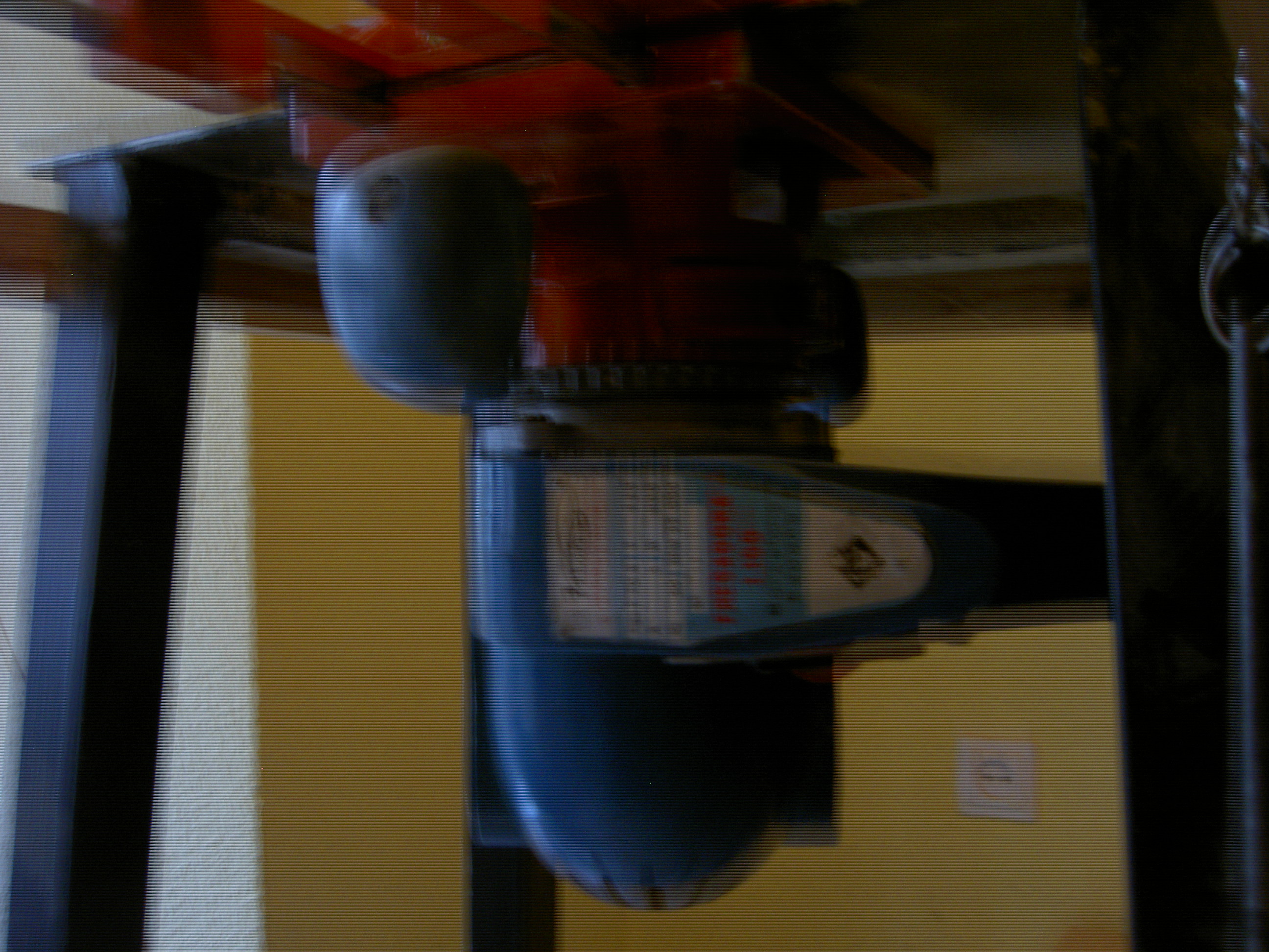

mañana te mando fotos del soporte donde esta puesta . en horizontal no la uso ,pero puesta en su soporte ideal para hacer ranuras o cosas similares , mañana te mando algo.

La fresadora la uso mucho a mano, mas que fija; y si tienes dos, deja una fija y la otra para lo manual.

Por el Foro hay muchos temas con mesas, pero no me suena que alguien la haya montado en horizontal. Es lo mismo que en vertical; incluso puedes poner unas bisagras al tablero de la mesa y que puedas usarla en las dos posiciones.

El soporte está muy bien: sencillo y práctico.

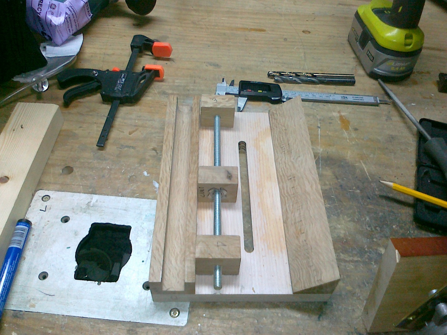

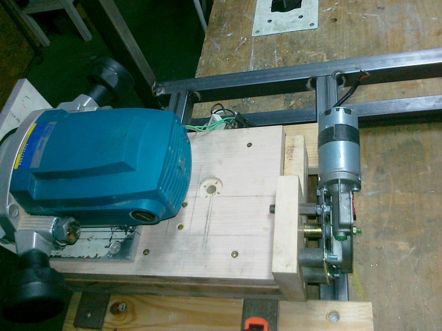

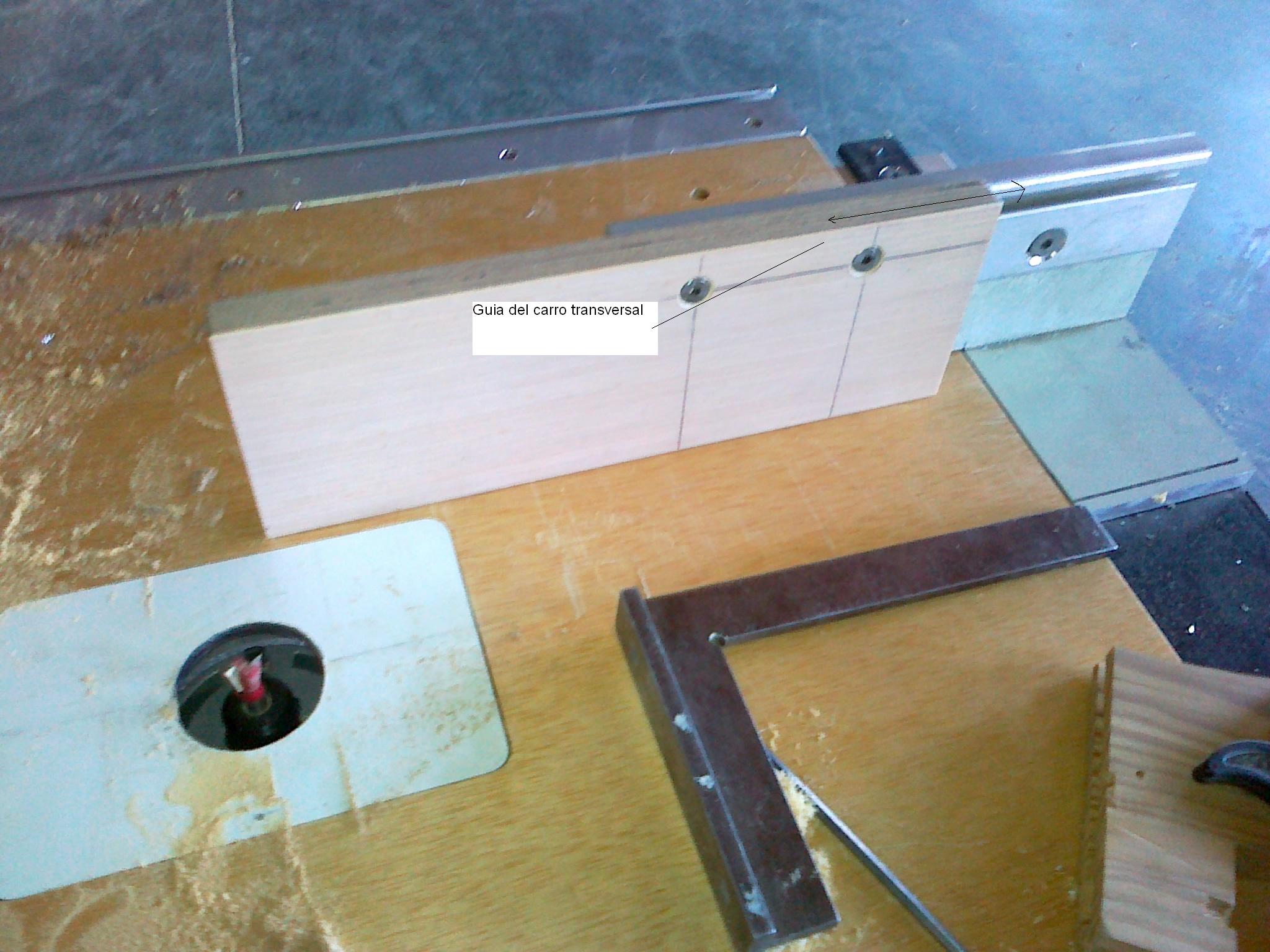

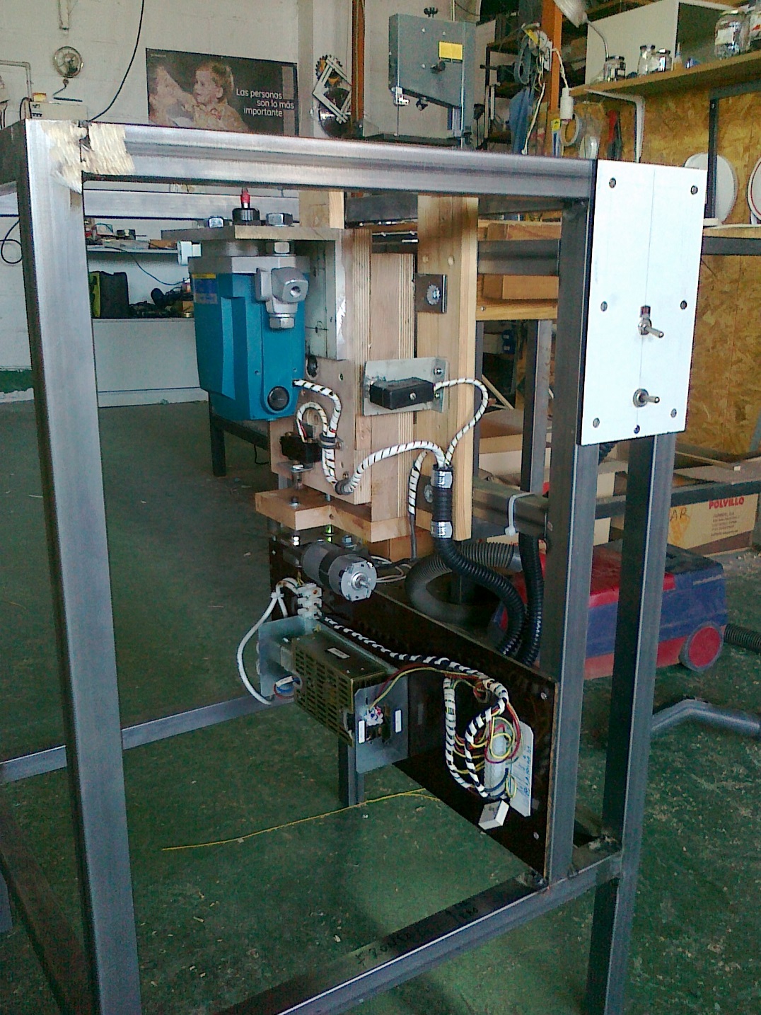

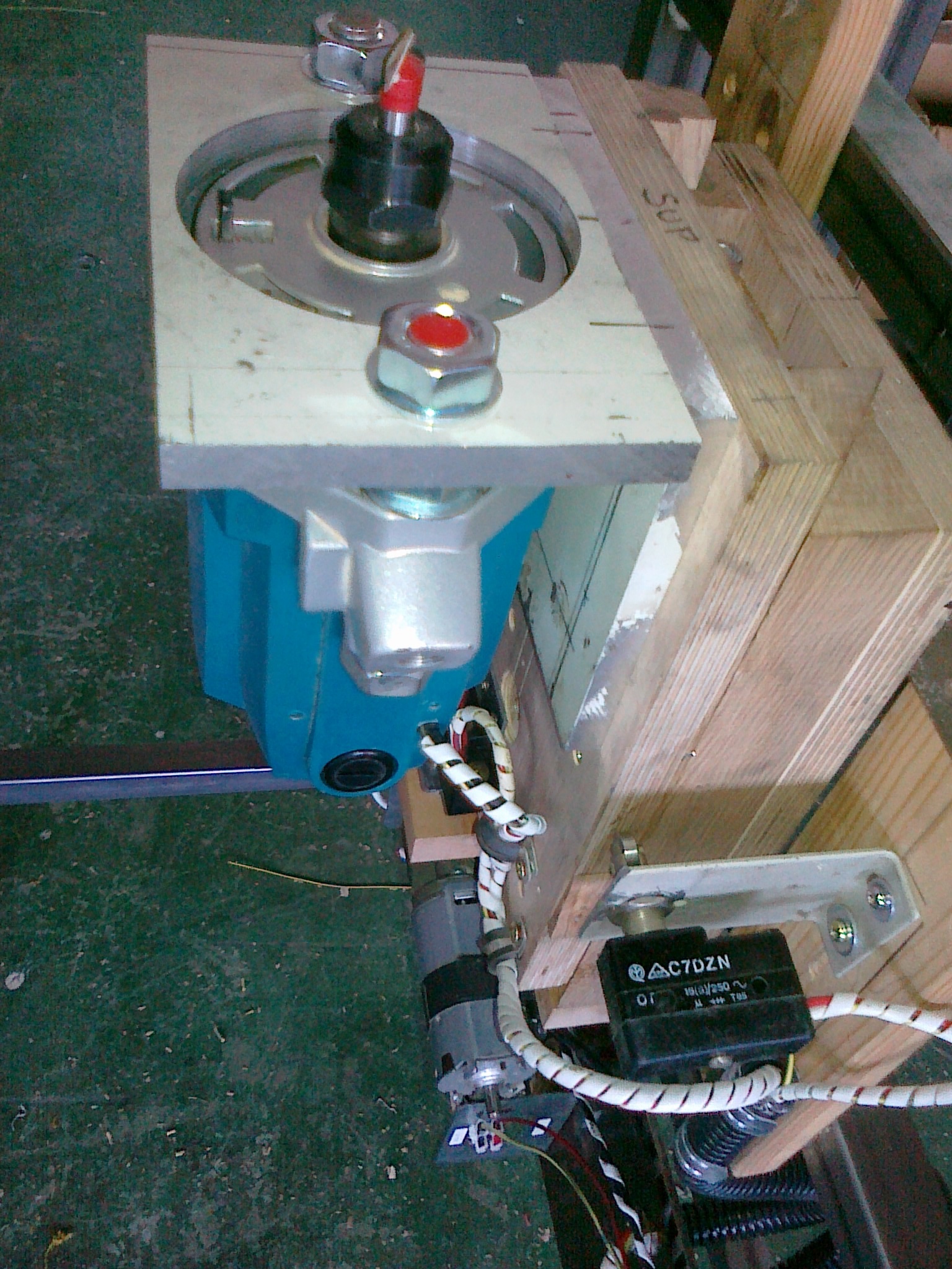

Este fue mi proyecto de mesa fresadora con motor de ajuste en altura de la fresa,estuve buscando,pensaba que estaba publicado con anterioridad y asi poner solo el enlace,tengo mas fotos por si alguien se interesa en algun detalle.
Ho esto ya son palabras mayores de la bel ouvrage.,
Hola Bejamin, si es antigua ,pero oedimos las piezas a Virutex en 2 dias la tenia y como nueva por dentro, claro ,por fuera da igual. feliz año
No sube la ultima terminada,sera que he ocupado exceso de espacio.
Lo intentare en otra ocasion.
Vaya Proteus, un montaje sencillito
Si pusieras un vídeo sería genial.
Gracias. Un saludo.
