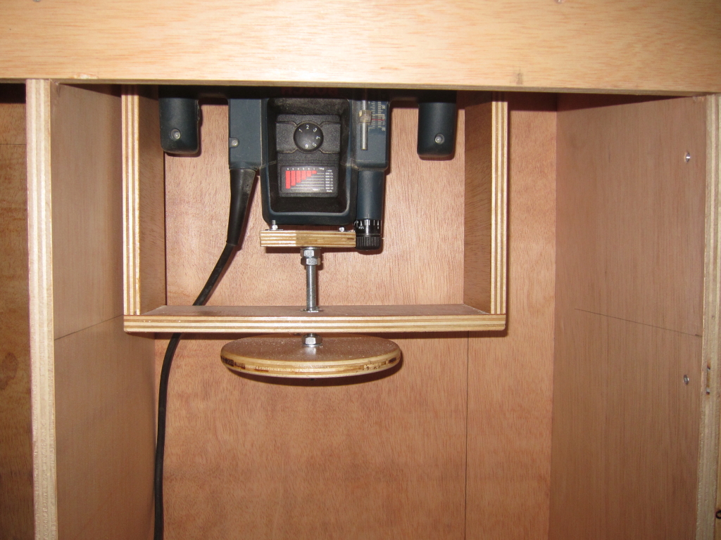

Has pensado en bifurcar con un tubo que vaya a la toma de la guia y otro a la caja donde se aloja la fresadora? Yo tengo la típica guia para la Mastercut 1000 y aún así le cae mucha viruta al mecanismo de la fresadora[attachment=0]mesa fresadora.jpg[/attachment]

El aspirador, aún siendo pequeño hace su función, que no salga polvo al exterior, lógicamente sí que queda viruta en el interior.Mi idea es comprar uno pequeno de saco, con tubo de 100mm, y en la salida de la máquina, bifurcarlo, con dos de 50mm, una directa a la salida de la circular y otra como está ahora, al cajón…irá mucho mejor…vaya, acabo de leer lo que me ponías y es lo mismo!!

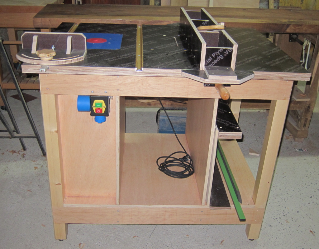

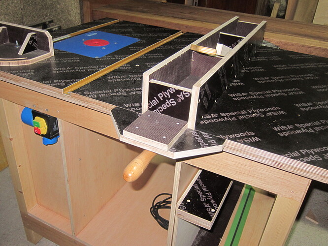

Hola de nuevo compañeros, os dejo mi último trabajo a ver qué os parece…
Bueno, por fin, en este pasado puente me he puesto con la mesa para integrar la sierra circular y la fresadora que, en su función de maquinaria portátil, la verdad es que no han tenido mucho uso porque soy más hábil (y disfruto mas) con la herramienta manual. Espero sacarle mas jugo ahora, montadas en la mesa.
Me he inspirado en la mesa de Suseiroas ( la mejor que he encotrado, después de ver cientos de videas en Youtube), aunque luego he tirado por una interpretación muy libre y mucho mas sencilla del modelo, que se adapta más a mis necesidades y tambien a mis “limitaciones”. Sobre todo he cambiado el modo de montaje de la fresadora, más sencillo y adaptado al modelo de maquina que tenía (fresadora con base), pero que no permite inclinación ni colocacion sobre la mesa. Creo que para mi será suficiente. El plato de inserción es de KREG y los perfiles guia son los INCRA
Para la construcción he utilizado contrachapado fenólico de 15 mm en el cuerpo de la mesa y la tapa y guias son de contrachapado para hacer carrocerias (desconozco el nombre específico), colocado con la cara antideslizante hacia abajo. Como veréis, todos los tornillos de montaje están a la vista y no he utilizado cola para poder desmontar e ir haciendo los ajustes o mejoras que se me vayan ocurriendo. Tampoco me he esmerado mucho con los acabados porque, la verdad, es que el tablero no me resulta muy “motivante” en este aspecto y he buscado ante todo funcionalidad
Me falta cerrar los laterales del compartimento de la sierra y adaptar la toma de aspiracion ( en las fotos se ve el polvo… :blush: )pero voy poniendo unas cuantas imágenenes del estado actual. Se admityen todo tipo de críticas, constructivas o destructivas, comentarios y sugerencias para mejorar el “invento” . Si modestamente puedo resolver alguna duda a alguien pues ya sabeis… ¡¡¡a preguntar!!!
Vaya Juán, te ha quedado fantástica! me gusta mucho tu interpretación, se ve muy funcional e bonita…me alegro que te haya servido como inspitración y espero que le saques mucho partido, con una mesa así ya se pueden hacer muchos trabajos y ñapas, te sorprenderá!
Una preguntilla, donde has conseguido las guias de aluminio? tanto el T Trak como la que va dentro de esta?
Gracias por el comentario, Suseiroas.
Los perfiles guia de INCRA los compre en una tienda on line alemana que funciona de maravilla y a precios razonables www.fine-tools.com. Lo que mas he comprado es herramienta manual y piedras de afilar y mi valoración es muy buena.
Ahora aprovecho yo para preguntarte donde compras tu el tablero contrachapado de abedul (el que has usado en los cepillos que he visto en tu blog). Creo que somos los dos del entorno de A Coruña ¿No?
