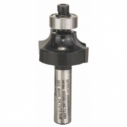

Fresas con rodamiento de apoyo (fresas de copiar)

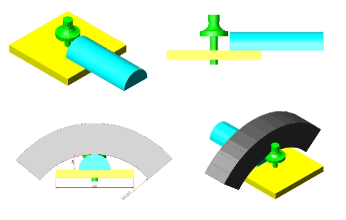

Un cilindro resultaría muy difícil de fijar, basta con medio (un bocel), y lo puedes fijar con cinta de doble cara. De esta forma tienes un punto de apoyo en el plano vertical (rodamiento) y una linea de apoyo en el plano horizontal (bocel). El resto es cuestión de pulso.
Nonick: Según la estadística es la sierra circular la máquina que mas accidentes graves ocasiona, y no lo digo por quitarle mérito al tupí. Hace años se prohibió en el tupí el trabajo “al árbol”, pero hay accesorios homologados que permiten seguir haciendo lo mismo (básicamente es un aro alrededor del árbol, que proporciona un punto de apoyo en el mismo plano que la cuchilla). La función es la misma que las fresas con rodamiento. Cuando trabajamos piezas convexas tenemos ese punto como apoyo de profundidad; y como apoyo de altura solo una linea de la pieza que apoya sobre la mesa. Para las piezas concavas necesitamos los mismos apoyos, asi que la linea de apoyo de altura, la ponemos con un forro en forma de bocel o de berenjeno.

Algo así sería en una fresadora. Las medidas que no se ven son: 10 cm la base, 2 el bocel, y 9.1 el radio de la pieza. Al pasar la curva solo hay que imaginar la tangente siempre horizontal.
Hola, gracias virutasibz y Benjamin por vuestras respuestas y dibujos, la verdad es que no me convence el sistema de hacerlo así, lo veo un poco inseguro, y entre desmontar la fresadora y preparar un útil o plantilla lo e terminado a mano, pero bueno, siempre esta bien aprender, lo dicho gracias, saludos.
