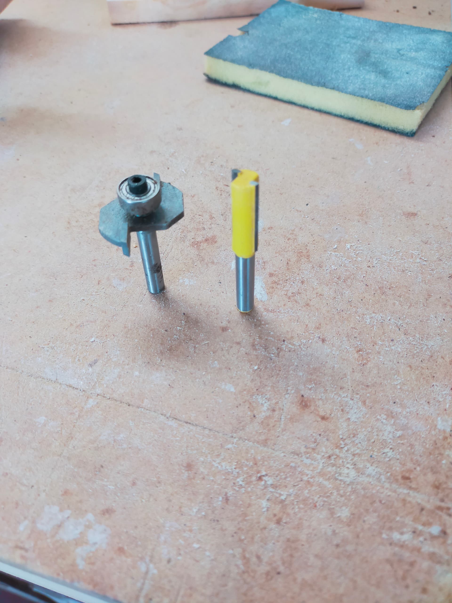

Pues resulta que esta mañana me he dado una vuelta por el rastro que hacen en mi pueblo, y he encontrado una fresa recta de 10 mm y una de ranurar
Después de medirla con un metro veo unos 6mm pues digo me las llevo por 5€ las dos.

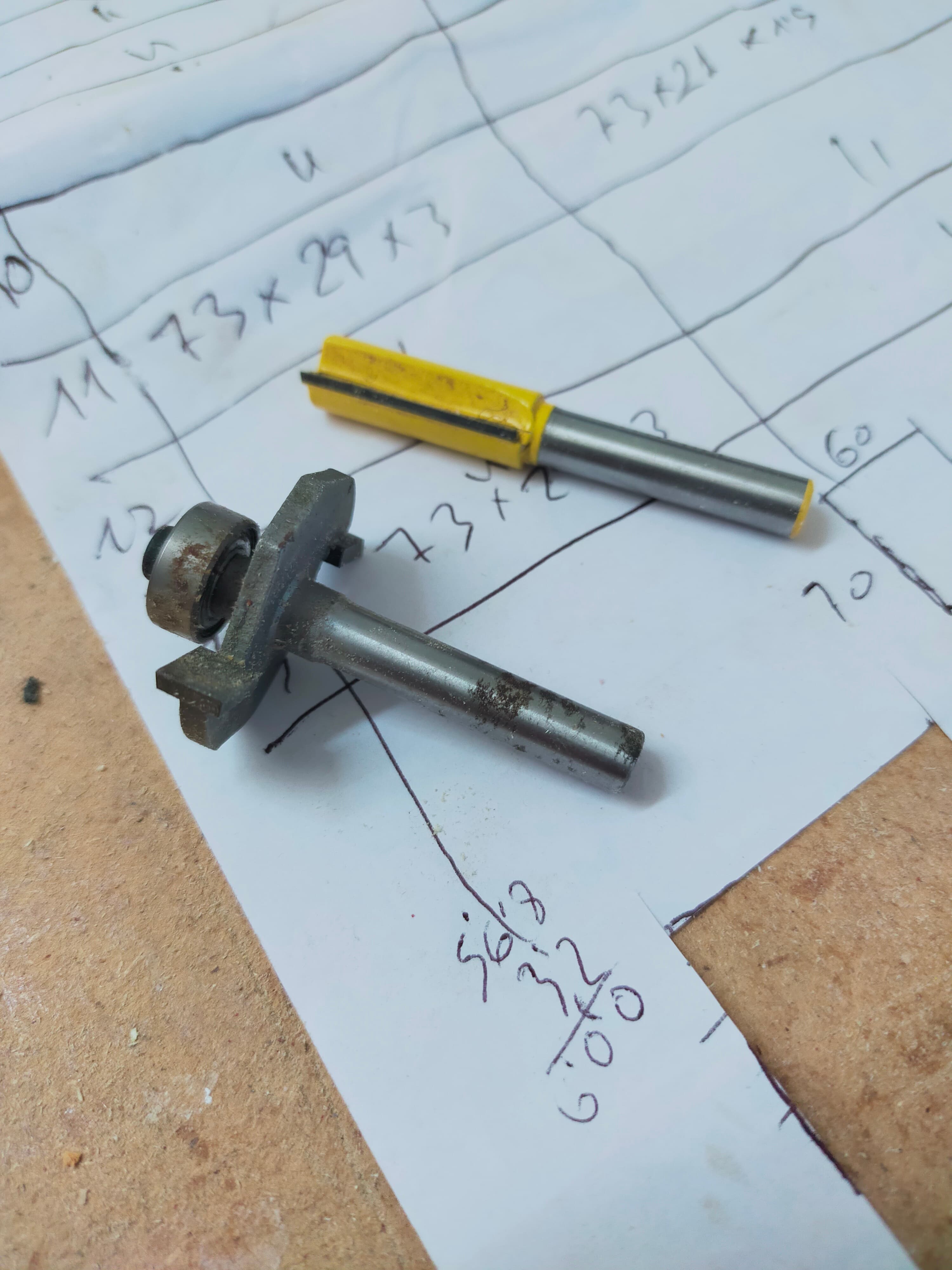

Cuál ha sido mi sorpresa cuando voy a probarlas y no me entran en la pinza de 6mm y para la de 8mm se queda muy pequeña, cojo mi calibre y veo que miden 6’35, ahora toca comprar una pinza para esa medida. Que sentido tiene hacer fresas con vástagos que tengan tan poca diferencia de diámetro???
Esas fresas son de 1/4 de pulgada
