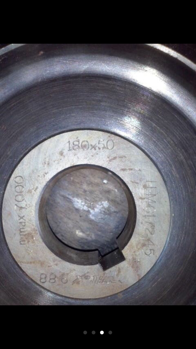

En el eje de mi combinada hay un rebaje q también veo en las fresas
Para qué sirve?
Necesito una especie de tope como en las poleas de los motores?
En ese rebaje suele ir una chaveta que va metida en el eje y después metes la fresa sobre esa chaveta, principalmente sirve para que la fresa no se gire sobre el eje.

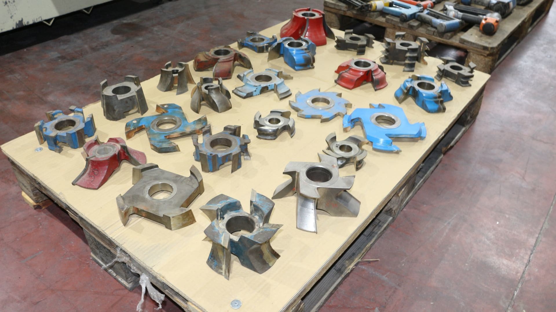

Muchas gracias por responder; ya las he comprado. Envíe las fotos de las fresas a un amigo de mi padre que ha trabajado toda su vida en una máquina de carpinteria tupi en una fabrica de Rumania hasta que se ha jubilado. Me ha contado que estas fresas de 50 se encuentran muy difícil en mi país y que por el precio esta mas que bien. Además las que se encuentran allí son carísimas aun que sean de ocasión. Digo de Rumania por que allí me quiero montar el taller. Se comercializa mucho los adornos y además yo quiero hacer cosas decorativas combinando elementos modernos como la resina o el acero inoxidable; todo en madera natural. Como ya conoce mi tupi me ha comentado que el eje sobredimensionado que lleva la máquina me permite combinar fresas para hacer algún perfil en concreto en alguna viga de madera si se requiere.
También me ha comentado que hay unas 10 mas gastadas pero para arrancar el negocio me pueden servir.
Ahora estoy planteando comprar una afiladora de fresas de segunda mano ; el afilado de esas fresas me cuesta como 420 e según el ppto de un taller de por aquí en Madrid. Y por este precio lo hago yo y me quedo con la afiladora.

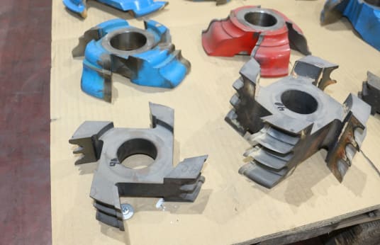

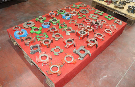

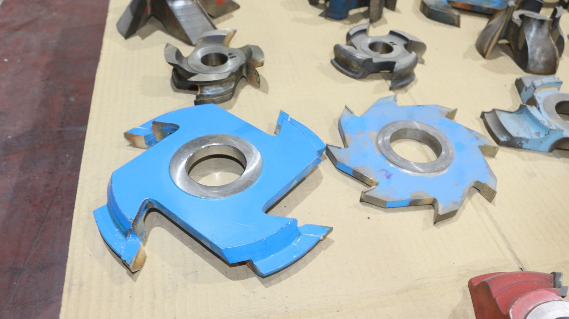

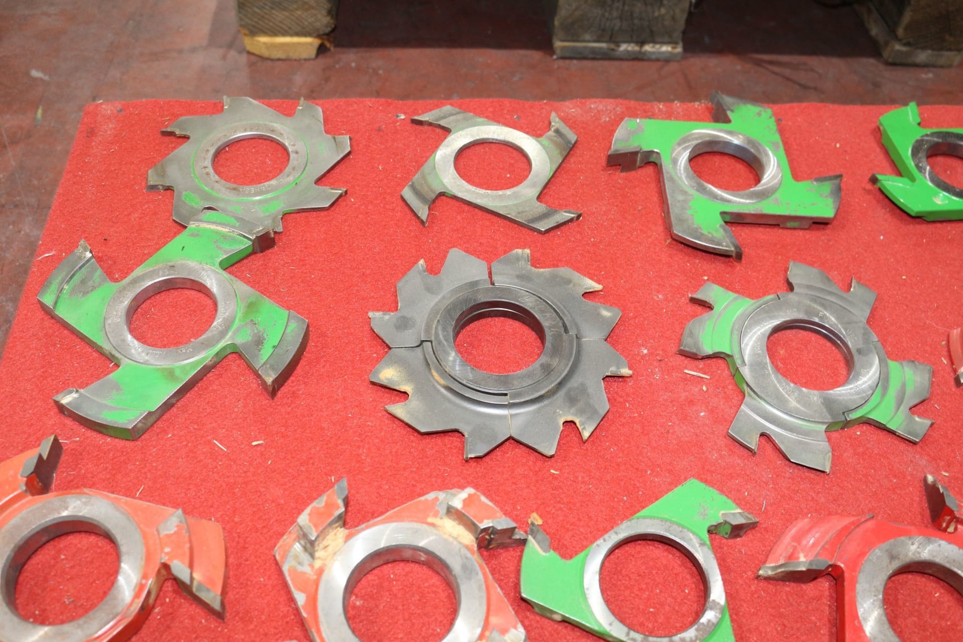

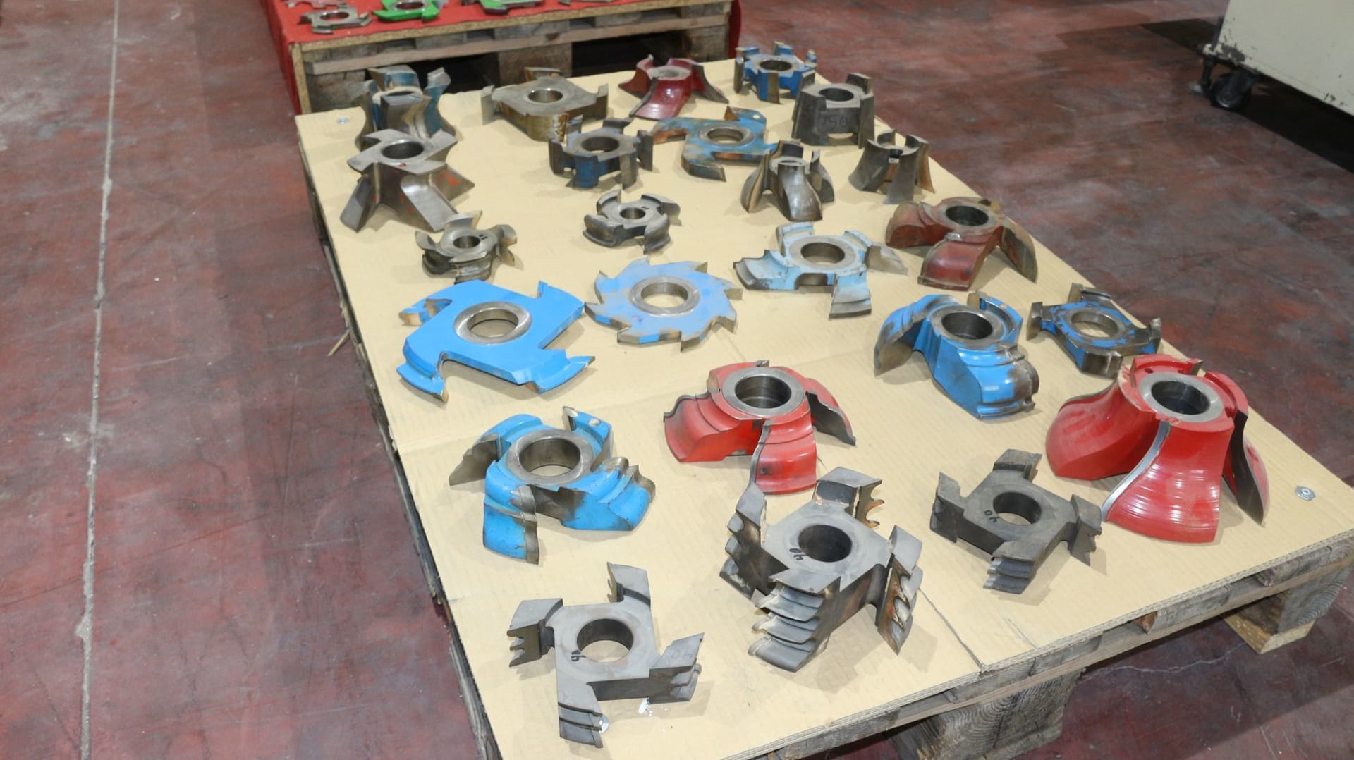

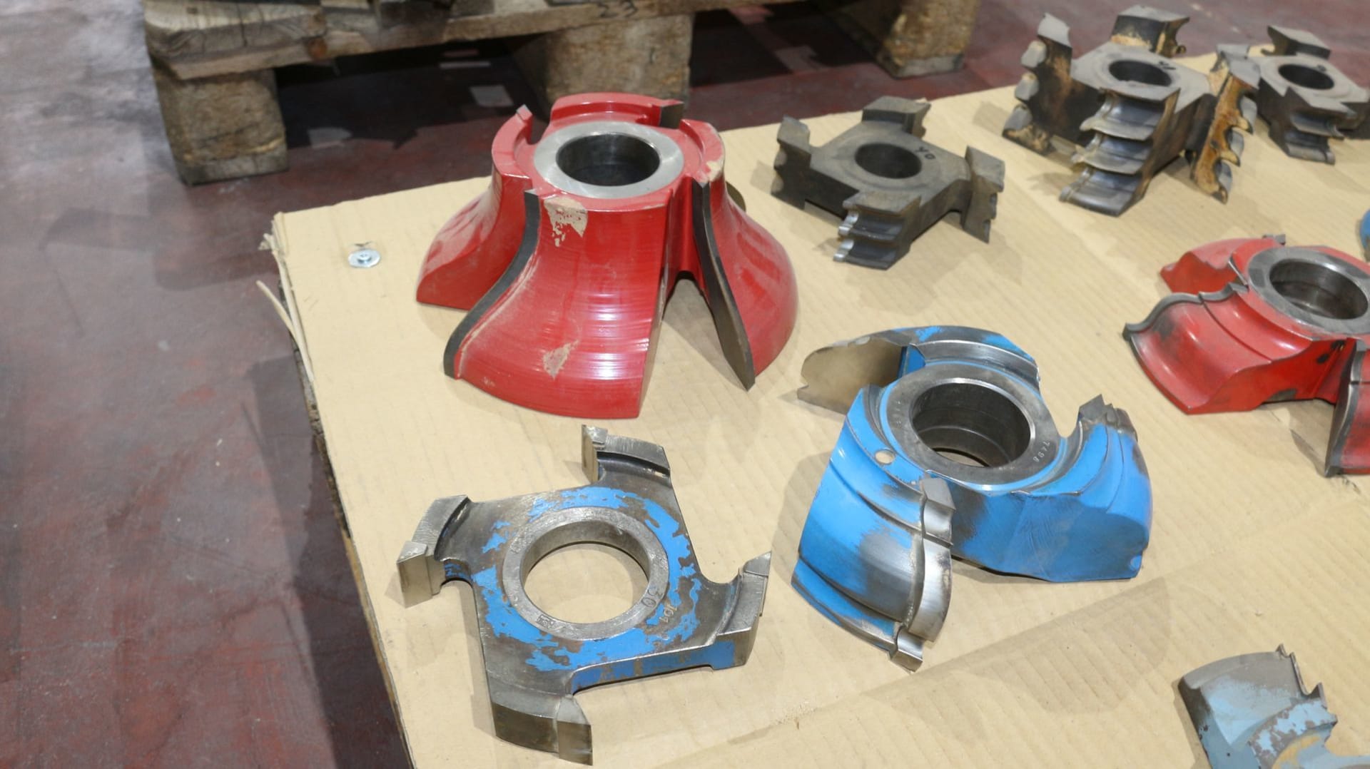

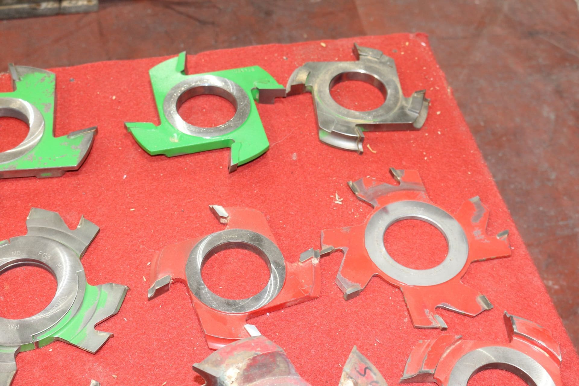

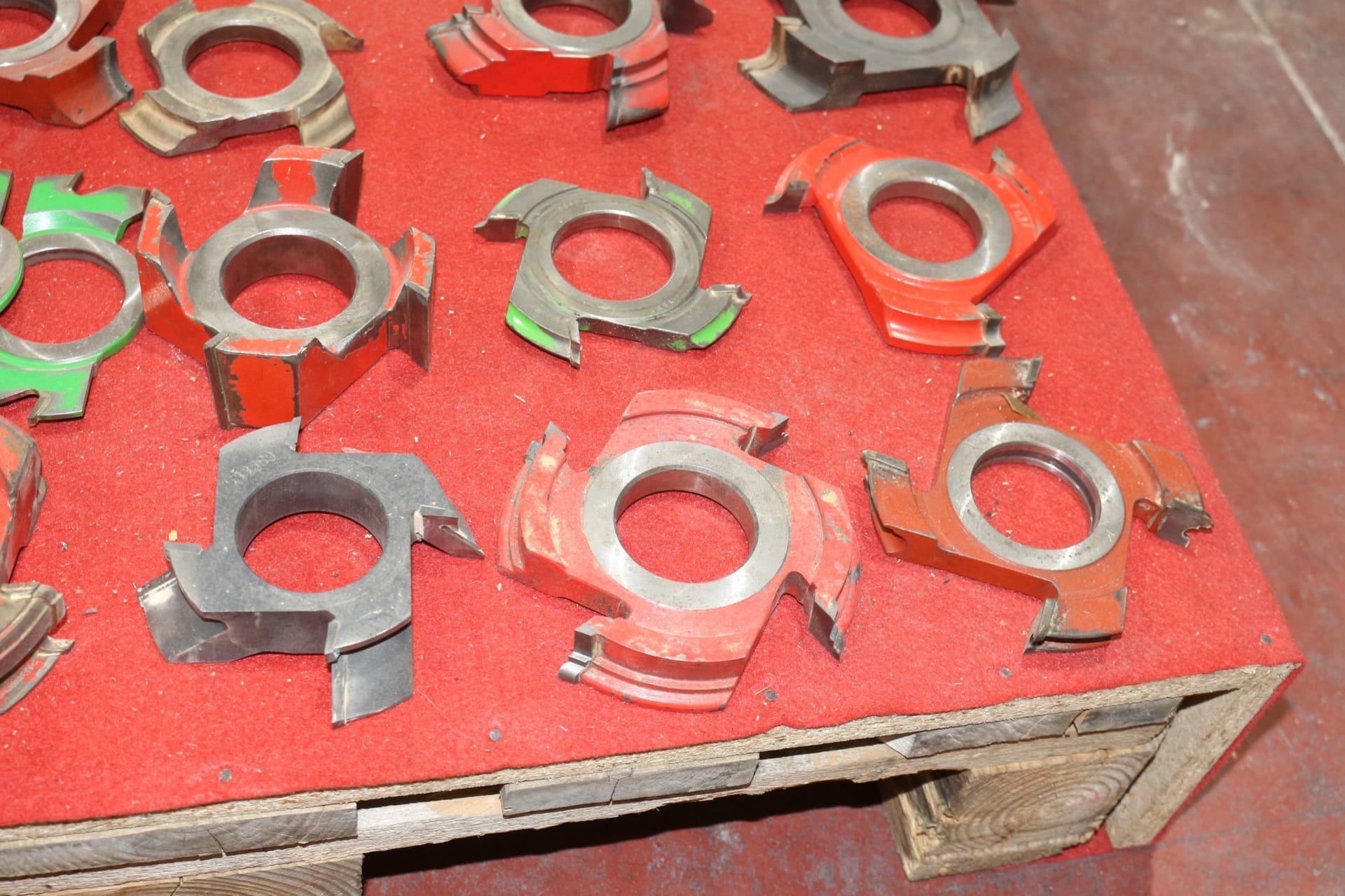

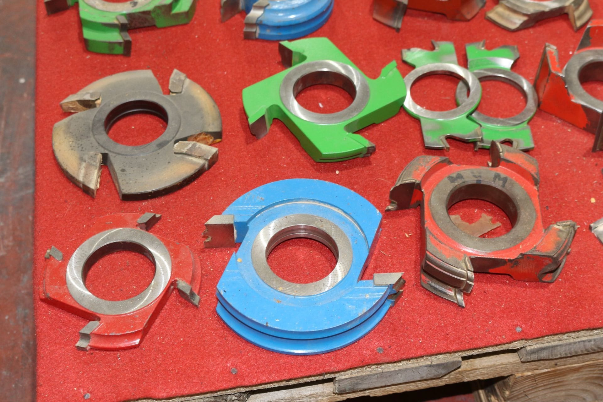

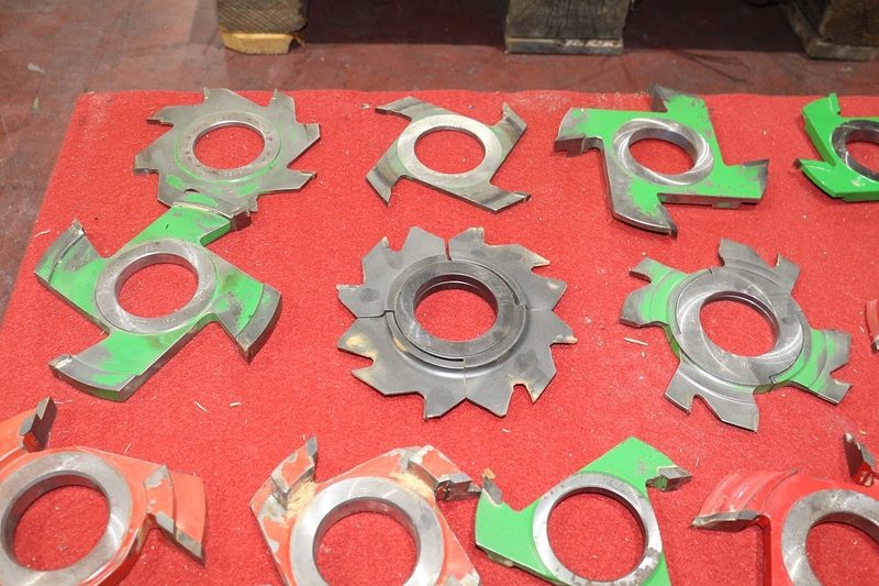

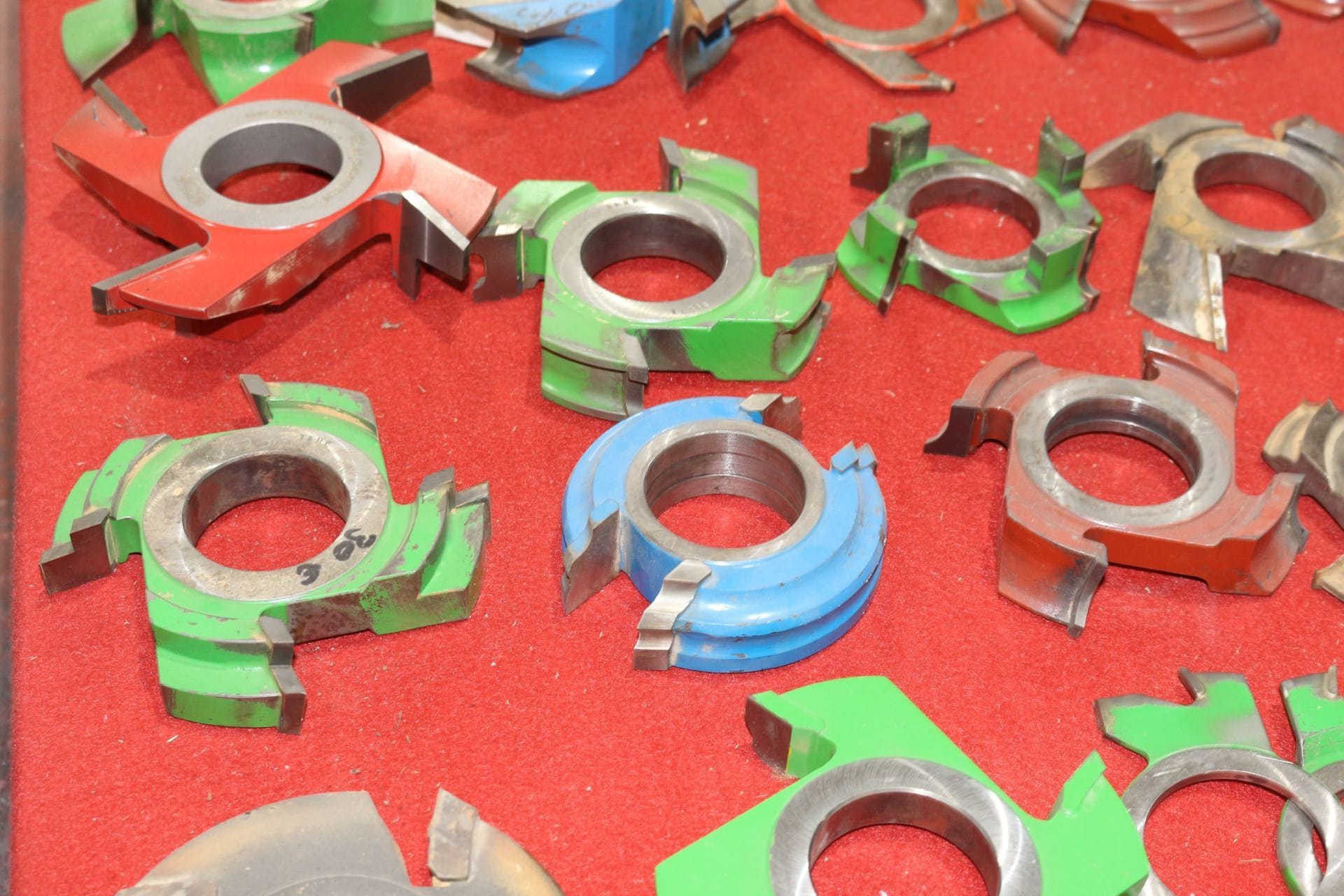

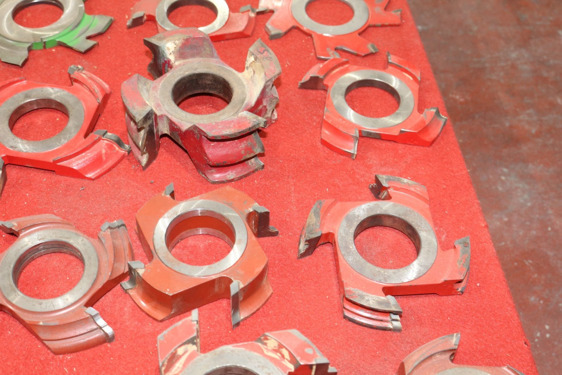

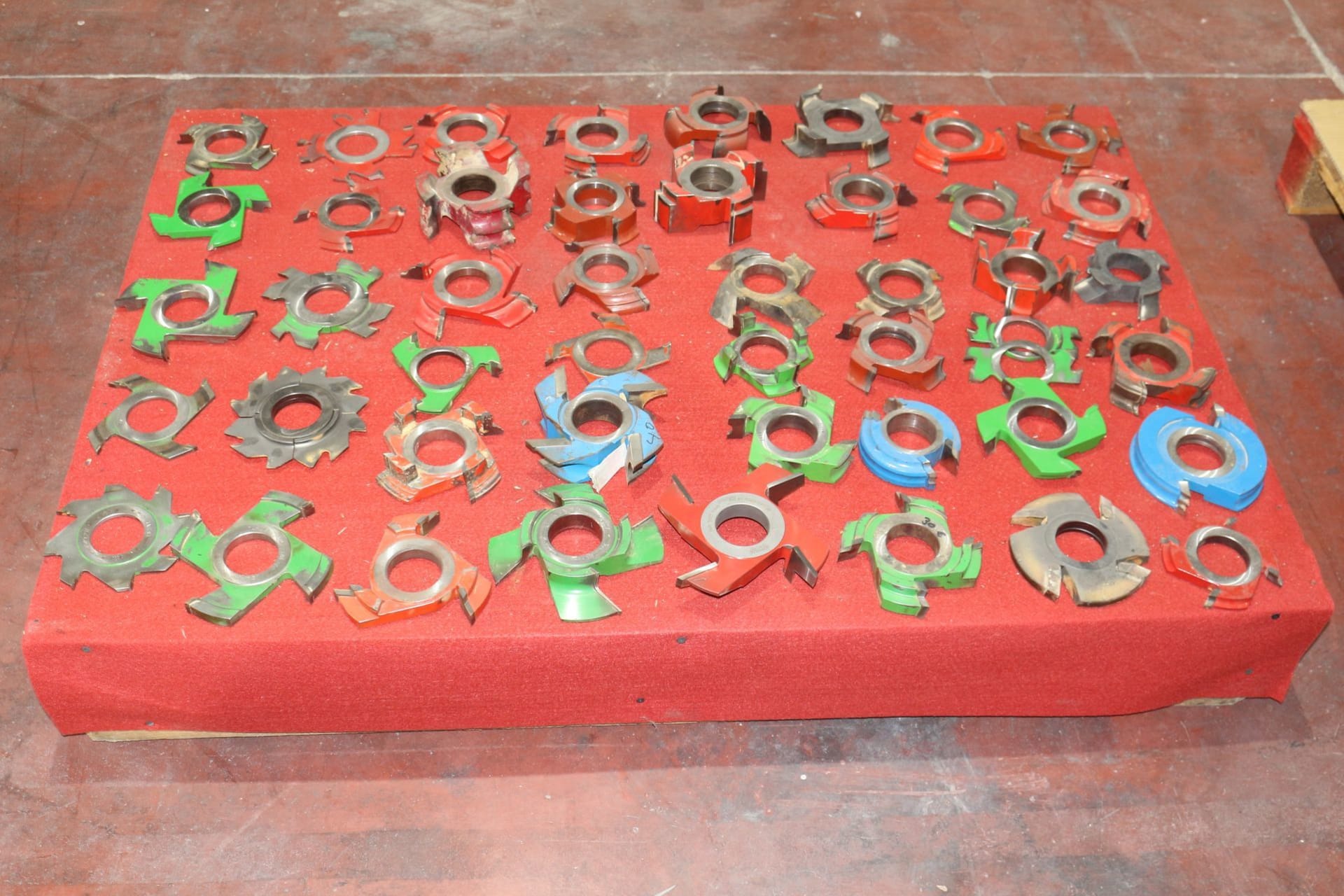

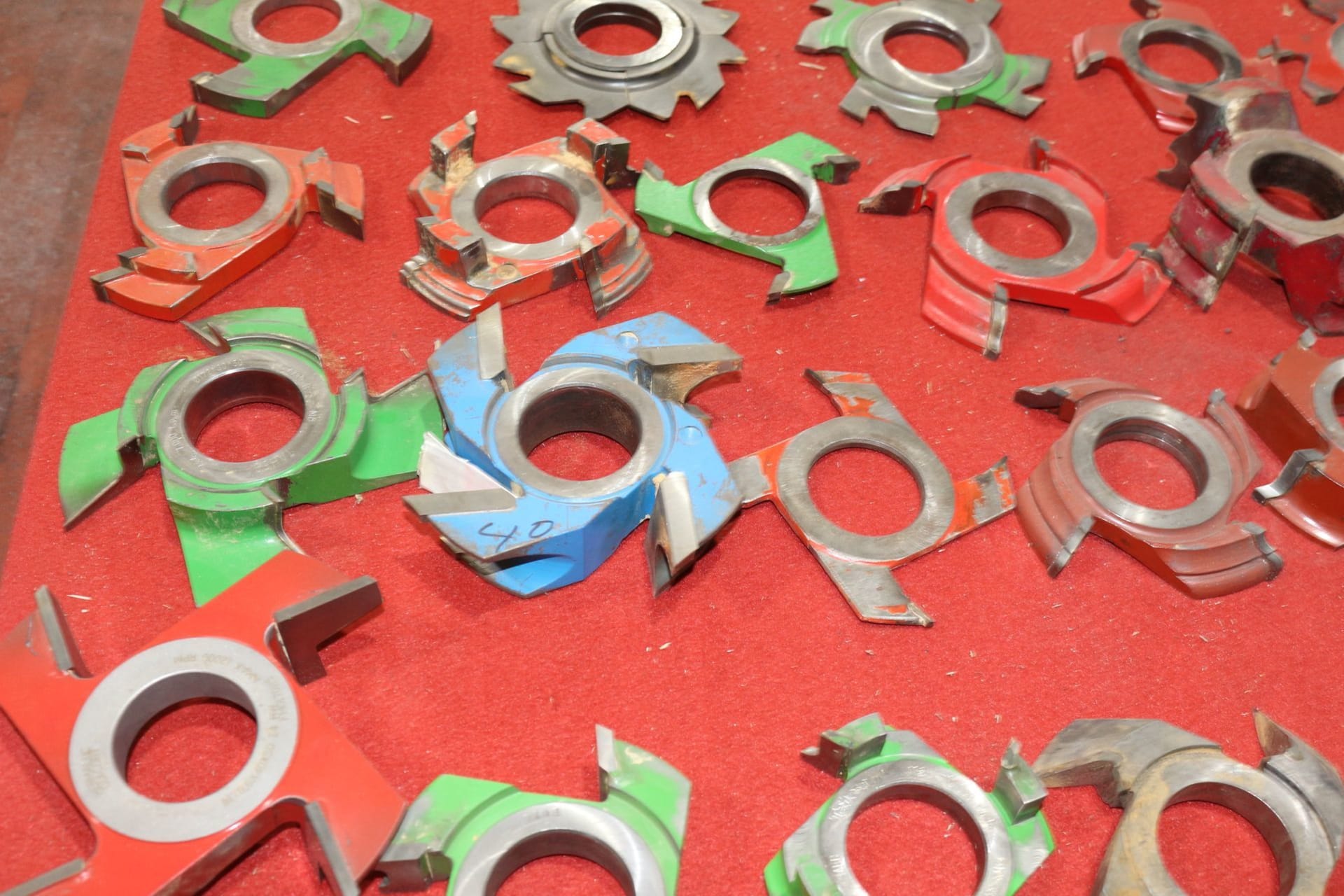

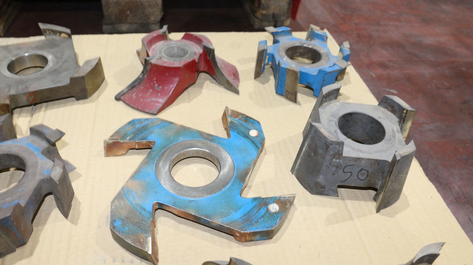

Adjunto fotos de las fresas; y espero mas opiniones de los foreros; aun que las he comprado…

Chico menuda colección!! Sigo pensando que has triunfado como la Cocacola…Algunas están flamantes.
Tienes experiencia con la tupí??
Quiero pensar que sí @Adrian13, por qué esas herramientas girando y en manos poco expertas, son el demonio!!
Disfrútalas!!
Con respecto a la máquina afiladora, no sé qué precisión tiene la que quieres comprar pero debería de ser una buena máquina. Ya que si no deja todas las palas a la misma medida te puedes encontrar que en una fresa de 4 cortes sólo te trabaje uno, por haberse quedado cortos (aunque sea mínimamente) los otros.
Y una fresa de un solo corte tiene un tacto muy agresivo.

Ahí tienes fresas muy grandes.

Han encontrado el chollo del año…esas fresas valen una buen capital e incluso se cotizan bien de segunda mano.

Si señor, una buena compra, hay tiene fresas que alguna nueva rondan los 200 €.
Vas a tener que hacer un buen armario para guardarlo.
