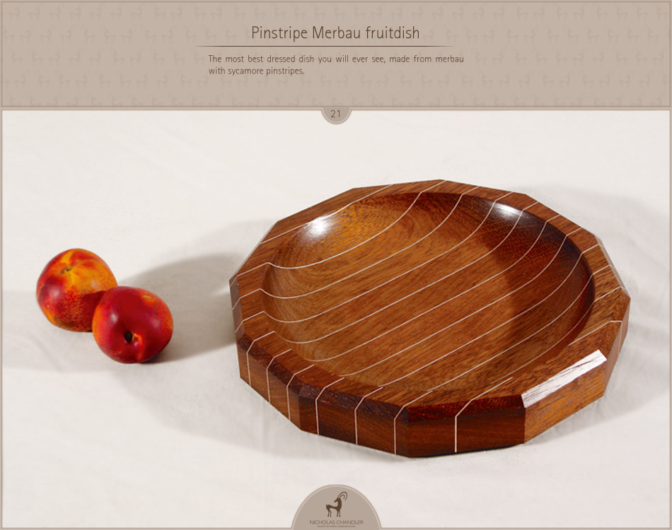

De vez en cuando no tengo la material suficiente ancho para hacer lo que quiero. También tengo muchos restos de proyectos anteriores y no sabía lo que podria hacer con ellos. Teniendo en cuenta de que mi idea fue laminar los restos oara hacer un frutero, y además la veta de testa se nota, pensé que lo mejor manera será honesto sobre la construcción. Entonces pusé una chapa de arce entre cada lamina para añadir otro aspecto. También sirve como guia para que podia ver y controlar el nivel de la base. La madera es merbau y es muy duro y a veces muy estable.

Nicholas, una pregunta, que producto le pones luego de terminar el trabajo, ya que va en contacto con comestibles.
Aceite Danés, o goma laca. Ambos son acabados saludable. Si fuera un cuenco grande para ensaladas, entonces pongo aceite de oliva, y repitirlo de vez en cuando, o sea, cuando se ve la madera seca.
Muchas gracias, cosas a tener en cuenta
