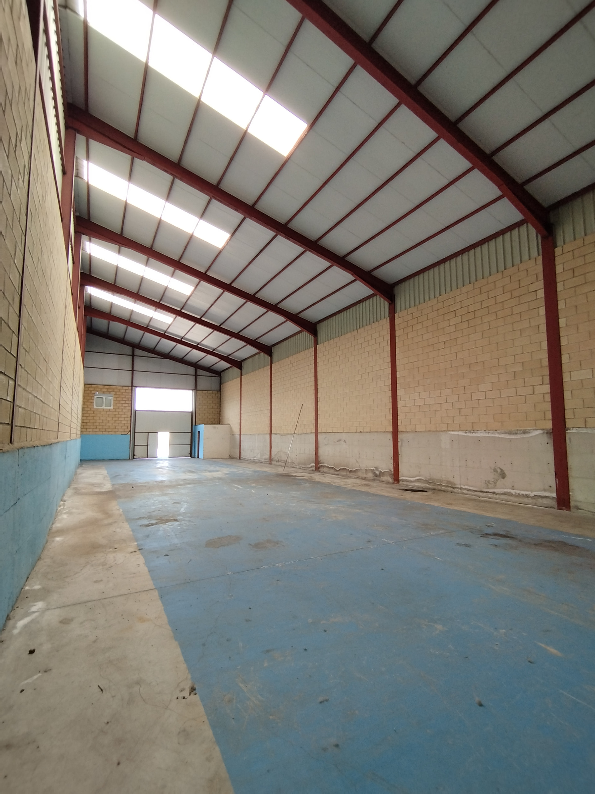

Próximamente, si todo va bien me voy a cambiar a esta nave
Son 300m2, 100 de ellos van a ser para dos compañeros, uno que es montador y quiere guardar material y otro que lo quiere como hobbie, yo pienso que de momento me es más que suficiente trabajar en 200m2 y así el alquiler me sale algo más barato.
La nave no tiene luz, ni contador, hay que hacer la instalación, fuera si que hay caja de obra hecha. Tendré que negociar con el dueño, el boletín no me parece mal pagarlo pero pienso que una instalación básica corre a su cuenta.

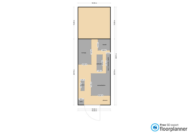

Por otro lado tengo que hacer un plano para el arquitecto y ayuntamiento, he estado pensando como organizarlo, os paso un plano de como he hecho el reparto, todo lo que veáis que se puede cambiar me decís
La calidad no es muy buena.
En la zona de montaje pensaba hacer una estructura levantada del suelo que esté perfectamente plana y nivelada, para poder montar cosas, como veis es enorme, no sé si me habré pasado, pero así puedo montar por ejemplo cocinas enteras o trabajos complejos de mobiliario
Luego todo lo gordo está en la parte derecha, por tema de llevar la aspiración porque como veis el techo es altísimo por lo que tiene que ir por la pared.
Para el futuro he pensado incluso en comprar un toro y almacenar la madera en estanterías en las paredes
Me interesa sobre todo como veis ese reparto, de cara a la eficiencia y prácticidad, también como veis el espacio que he dedicado a cada cosa, la escuadradora es lo que más ocupa ya que seguramente meta una grande grande, para tableros de 280, pero eso no es algo seguro ya que no tengo forma de transportarlos y luego pienso que va a ser difícil moverlos solo, pero bueno, mejor preveer de más.
Muchas gracias

Yo lo veo un poco junto todo en el inicio,pero bueno no me parece mal la distribución. Si quieres meter un toro tienes que dejar márgen tanto para guardarlo como para maniobrar.
Hay unas estanterías que solo tienen brazo de un lado, se usan para apilar coches en desguace por ejemplo y algo así pegado a la pared puedes meter mucha madera en altura
:rofl::rofl:va a ser trabajador en cubierto :rofl:
Si! Esas estanterías me refiero si, algunos almacenes de madera lo tienen así también.
Las maquinas ten en cuenta que está en plano todo el espacio que necesitan también para moverse, la calibradora no son 5 de largo, al final todo eso es simplemente espacio libre para poder meter piezas como puertas de 2,20 o así
La distribución ya depende de cada uno y su forma de trabajar, el espacio que has dejado para la escuadradora me parece excesivo 7 metros a lo ancho creo no es necesario, si trabajas con tableros de gran formato que para manejarlos una persona sola es una locura … Teniendo en cuenta que deben tener 3660 en su medida máxima dejando unos 2 metros ya puedes cortarlos.
Yo aprovecharía la altura que tienes y una de las primeras cosas que haría sería un altillo, en el altillo puedes poner la cabina de pintura tanto arriba como abajo,igual que el baño y el espacio destinado a oficina, otra cosa que miraría es de poner algún tipo de grúa por sencilla que sea pero trabajando solo con el tiempo lo agradecerás , un grúa de bandera que abarque lo maximo posible , lo suyo sería un puente pero sale mucho más caro .
Cepillo, regrueso, y sierra de cinta yo lo pondría lo más libre posible a lo largo

Yo al igual que @virutasibz creo que esa nave necesita un altillo si o si.. Vas a necesitar un sitio para papeleos y proyectos, zona de descanso, alguna zona para almacenaje de cosas que no sean madera o herramientas, y todo eso, teniendolo en la planta baja, te va a ir restando metros de zona de trabajo. Seria una manera de aumentar esos 200m2

enhorabuena !!! a si a vista pronto, la zona de almacen se me queda pequeña, porque deberia valer tanto para guardar materiales como producto acabado pendiente de entregar/instalar, eso intenta delimitarlo bien porque si no acabas con trastos por todos sitios (te lo digo yo por experiencia).
Y en la entrada, siempre libre para meter la furgo y cargar/descargar dentro de la nave.

Genial, muchas gracias, tomo nota de todos vuestros consejos, lo que no veo es el altillo para lacar, si es un mueble que ya está montado, en en macizo los suelo barnizar montados, subirlo… ya veo que se me cae :rofl::rofl:
