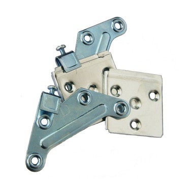

Las escuadras son estas:
Con lo de fondo te refieres a que la trasera no puede apoyar en la pared, no? Tengo que ranurar los laterales y encajar ahí la trasera para que quede espacio?

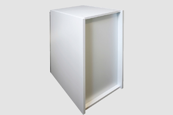

Como este:
Si hago eso me quedo con muy poco espacio interior, estoy pensando…
Con estas la trasera la puedes poner donde quieras ya que estas escuadras van montadas sobre el armazon,con lo que se ven un poco por el lateral si haces el cajon tal como sale en la foto y esa es su posicion poniendo la trasera que dices que es bastante gruesa,lo puedes hacer con galletas que tiene que aguantar.
