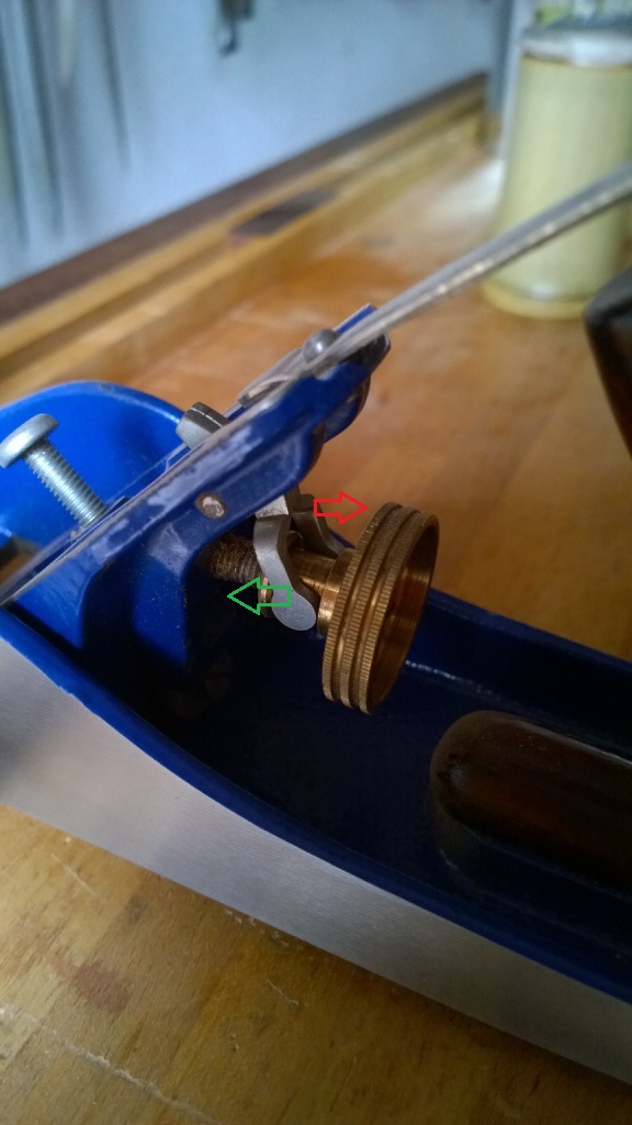

Cuando colocas la hoja en la cama, resulta que la rueda no tiene mucho recorrido. Si te pasas un pelín al bajarlo, para volver a subirlo hacia atrás la rueda no tiene suficiente recorrido y hace tope antes de poder devolverlo a su posición anterior. Esto por ejemplo, con mi Stanley nº 4 no me pasa.
No sé si me he expresado con claridad. El caso es que tengo que desmontar la cuña, y volver a situar la cuchilla con el filo por encima de la boca (o sea, subirlo a manini) y así volver a empezar, me parece un engorro importante.

A diferencia del Stanley, el Irwin no lleva un tornillo para avanzar y retroceder la cama sobre la suela. Tal vez así podría regularlo minimamente e ir probando.
El problema radica en el recorrido de la rueda de ajuste de la altura de la hoja. En cuanto te has pasado un poquito de profundidad y deseas retroceder, el tacto con respecto al Stanley, no tiene nada que ver. En el Stanley cuando haces contra-rueda enseguida te ofrece resistencia y empieza a retroceder. Con el Irwin se queda un buen rato loca y cuando empieza a responder resulta que ha llegado al tope.

La cama de mi Irwin #5 no tiene tornillo de ajuste como el de tu primera foto. Ya sabía yo, que el dinero barato va dos veces a la tienda.

En cualquier caso tengo que probar lo de los alicates con la leva. Solo por confirmar, es así como indico en la foto (flechas de colores) el arreglo que propones?
No parece que dé mucho juego…como que está bastante encajonado en la rueda. A no ser que te refieras a las puntas que quedan en la parte superior, por encima de la cuchilla.

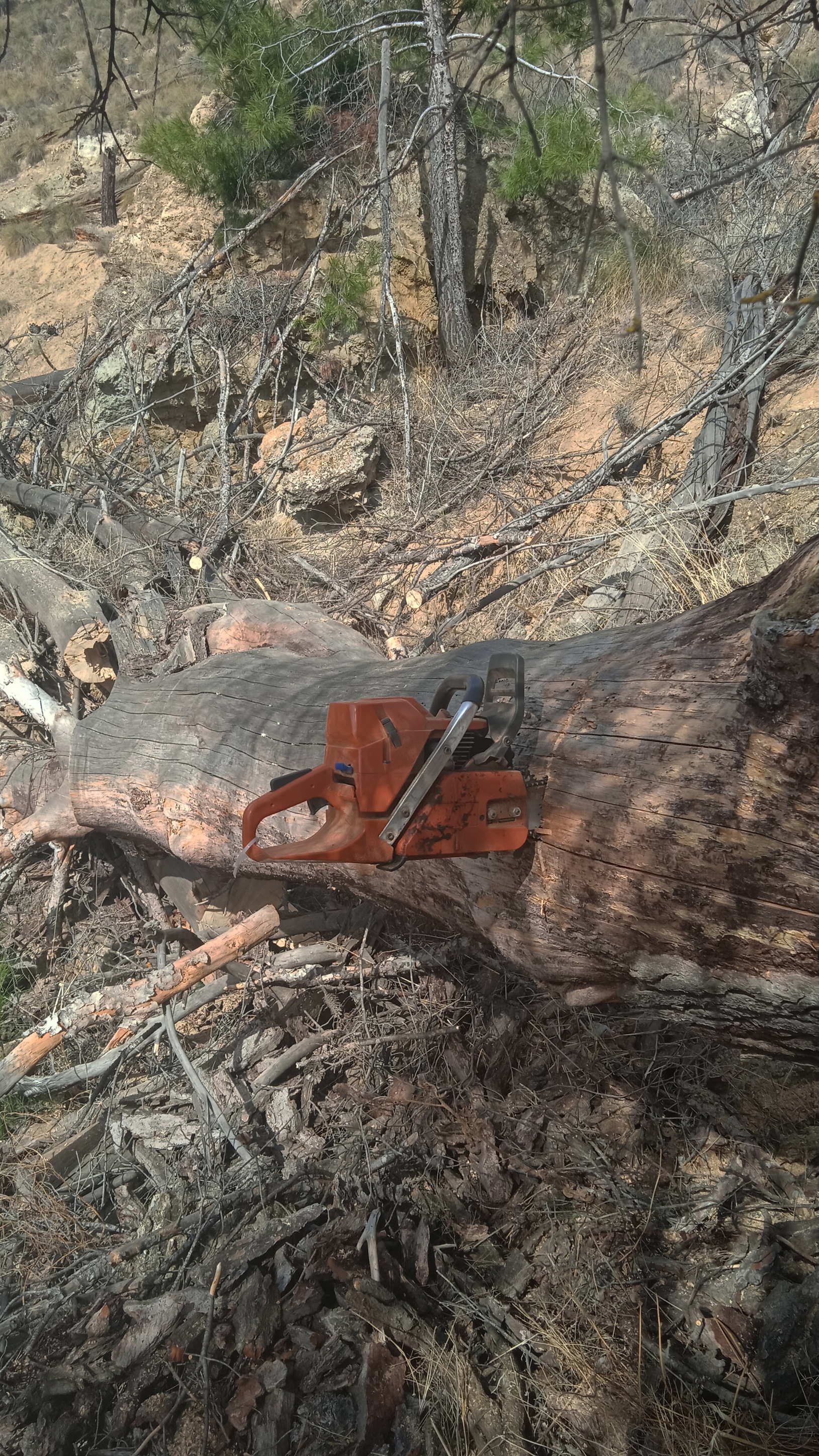

Aprovecho para preguntar , quiero comprar uno del N8 . Para nivelar un palo de 3 m × 1m × 70cm aprox ( bueno , intentar nivelarlo ) por presupuesto sería un Stanley por 100€
Segunda opción un urko por 160 €
Tercera un veritas por 200ypico
Los lie nielsen ya ni me lo pienso …
He visto un récord N8 en gallapop por 250 € , creo que no merece la pena por ese precio .
El palo es de pino Carrasco y no está aserrado todavía .

Pues menudo faenon que te vas a pegar, has hecho algo parecido con un tronco mas corto o te vas a meter a pecho descubierto?

@HombreDeMadera a pecho descubierto ! Haber , nunca he usado un cepillo manual . Sería para hacerlo a ratos … He pensado en una garlopa de madera que las hay por 20€ … Pero 100€ no es una gran inversión Y ya lo tienes . Luego compro otro para ( pulir ?) Y quizás alquilar un generador para lijar . Donde lo haré no tengo luz … Más o menos esa es la idea .

Y porque te metes a querer escuadrar un tronco de pino carrasco de 3 metros?
Si quieres hacerlo a mano, necesitarás un buen hacha, una garlopa de desbaste y un cepillo para suavizar… 6 litro de agua, una toalla pal sudor y una caja de ginseng :sweat_smile:
