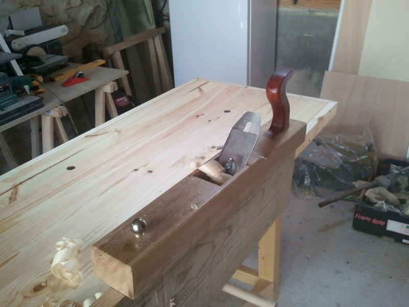

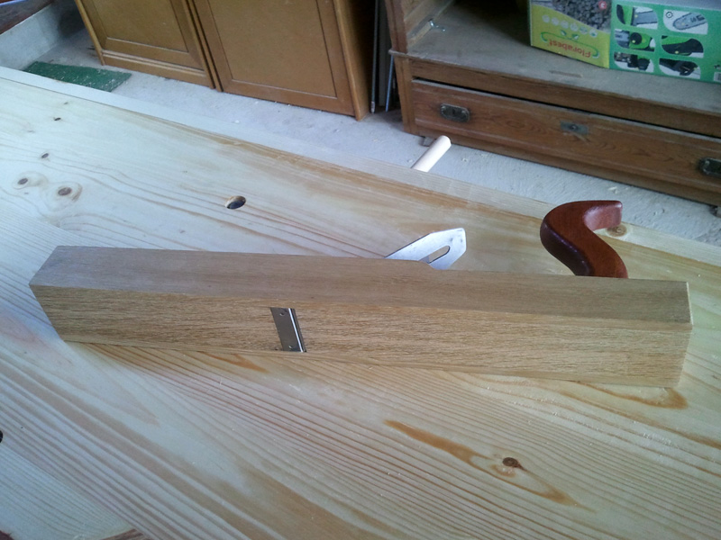

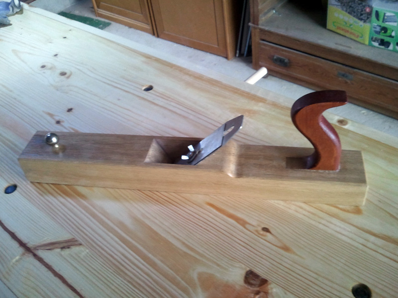

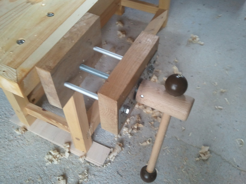

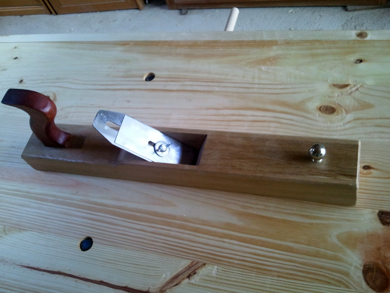

os dejo unas fotos de la garlopa que me he construido con madera de roble. Mide casi 60 cm. de largo y le he puesto una cuchilla Stanley de 60 mm de ancho. La anchura total de la garlopa son 80 mm, lo que le da una estabilidad perfecta para aplanar superficies grandes. De hecho, la intención de hacerme esta herramienta era aplanar el banco de trabajo que se ve en las fotos, que también lo he hecho desde cero. Incluyo alguna foto del tornillo de banco, que ha sido la parte más delicada de hacer. La garlopa me ha salido por menos de 30 Euros, cuchilla incluida, lo que está muy bien teniendo en cuenta que una nueva anda por encima de los 200. Veréis que el sistema de sujección de la cuchilla es muy simple, una tuerca de mariposa y una arandela que se enganchan a un tornillo de doble rosca clavado al cuerpo de la garlopa con epoxi. Una solución sencilla pero eficaz.
Si alguien está pensando hacerse algo similar, estaré encantado de entrar en más detalles.
Si funciona bien sera una garlopa estupenda,la mayor de las mía mide 54cm y es suficiente para la mayoría de los trabajos,en la suela has colocado una protección para el desgaste o sirve para dar mas luz o menos.Cualquiera de las dos maneras es buena idea.
Ramón: el trocito de metal de la suela es para protección, lo de regular la luz ya me parece muy sofisticado para mi nivel y quería hacerla lo más rápido posible. Va atornillado con dos tornillos fijados con epoxi y luego cortados y limados. Tuve un problema porque los clavé demasiado y al cortar me quedaban al aire los huecos de la cabeza, en forma de cruz. Pero mezclando un poco de epoxi con limaduras metálicas me hice una pasta para rellenarlos y ha quedado perfectamente plano después de lijar toda la suela.
La garlopa funciona bien, hasta me ha sorprendido las virutas tan largas y bonitas que saca… como para hacerse unas cortinas con ellas :slight_smile:
Sólo tengo un problemilla con el rompevirutas (no sé si se llama así, es la placa de metal que va sobre la cuchilla, combada por abajo, para apartar las virutas según las corta). Lo hice con una placa de metal reciclada y me ha quedado casi un par de milímetros más estrecho que la cuchilla, con lo que a veces se acumulan virutillas en los lados y se atasca la cosa. Pero bueno, en cuanto encuentre otra placa de las medidas adecuadas, la cambio y listo.

La garlopa se ve bien y curiosa, y mientras haga el trabajo que se le pide, bien buena que está.
Y a precio sin competencia. :wink:
Y el banco de trabajo y la mordaza se ve que son fuertes y ahí están sujetando ese tablón.

El filo de la cuchilla es totalmente recto, al menos eso parece al apoyarlo sobre un cristal. Pensaba darle una ligera curvatura, pero tu comentario me hará repensármelo, porque lo usaré principalmente para cepillar superficies.

Frank: aaaaahh… había entendido mal tu respuesta. Pensaba que decías que la cuchilla debía estar recta, y es lo contrario. Le aplicaré una ligera curvatura cuando consiga unas buenas piedras de afilado, estoy en ello. Respecto a la base, lo que hice es pegar a un cristal dos grandes trozos de lija, uno de 100 y otro de 240. Y ahí estuve horas dale que te pego, sobre todo con el de 100, y al final con el otro para suavizar. Durante casi una semana no hice más que lijar y lijar hasta que me pareció que estaba perfectamente plana. Creo que si hubiese empezado con una lija de 40 hubiese terminado antes, pero bueno, al final quedé contento con el resultado.
