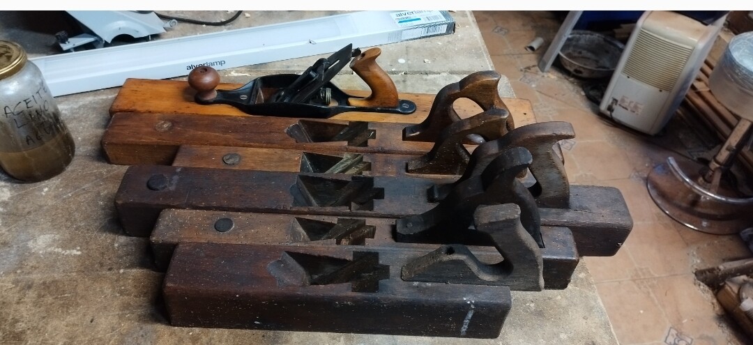

Asi grandes tengo 5 o 6, ( abuelo, tío y reliquias), y no sé cuál es cuál.
Luego les saco una foto

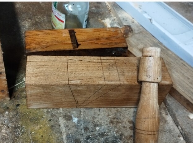

@chuf , el cepillo de desbaste en realidad es cualquier cepillo de banco, lo que lo hace de desbaste es la cuchilla y una lumbrera más ancha para que pueda salir la viruta gruesa. La cuchilla tiene que tener bastante curvatura. Yo la hice con una cuchilla normal del N4 y como no tengo amoladora lo hice con lija gruesa hasta retirar material y luego cada vez más fina y acabando con las piedras de afilar.
Hay quien se lo hace con un cepillo N4, pero yo preferí hacer uno ex profeso más grande y de madera que es mucho más ligero. Va muy bien para retirar material en tablones en crudo y también cuando ya tienes una cara y un canto, para regruesarlo y llegar pronto al grosor definitivo que luego refinas con un cepillo normal.
Este video te puede servir para ver la curvatura que le da a la cuchilla

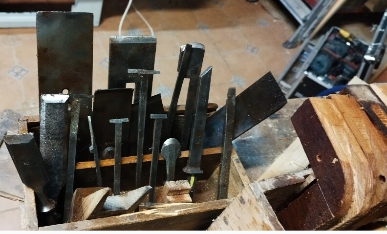

Cepillos, sierras,piedras, cuchillas, raseras, compas, escuadras, falsas, escantillon…de todo…
Un cacho madera de haya marcado parahacer el cepillo…

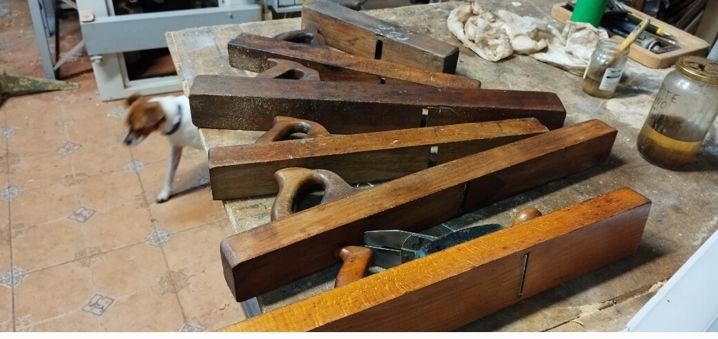

Y tengo los de mi familia
Te felicito @Brico buen trabajo y a disfrutarlo. Yo ando detrás de una ‘joya” Que me han regalado😉
Esas son las que tengo,el pequeño con mango de vola es español, el largo stanl5made in us.
Los otros y la mayoría de lo que tengo en la estantería y las cuchillas, el a medio hacer estaban en el baúl.
Olmo, haya, Peugeot
Que buena colección, esos hay que ponerlos a punto!!!

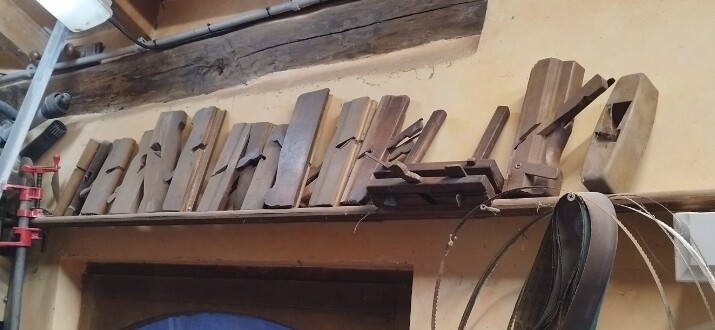

Estan casi todos.

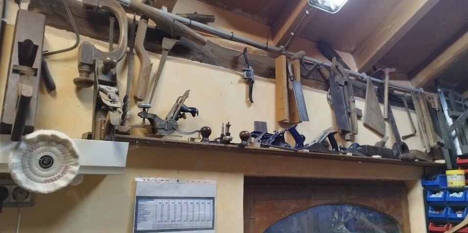

Todo lo de la estantería de la derecha funciona, y lo uso.
Quitando las sierras fel final
Hay cosas que no se a que sirven.
Los pequeños no estan a punto pero limpios, aceitado de cuando el gran aburrimiento.
Un conocido no les quitaba ojo
Ese conocido seguro que era un gran profesional que sabía lo que tenía delante…

estoy investigando un poco en hacerme un estilo krenov yo mismo en algún momento, tenía curiosidad en saber que cuchilla usaste
Yo usé una cuchilla normal de un cepillo antiguo, de 50mm porque era para desbaste, y le di la curvatura con papel de lija de distintos granos.
Si lo quieres hacer para cepillar, mejor una cuchilla de cierto grosor y de más calidad. Las Hock son una buena opción.
