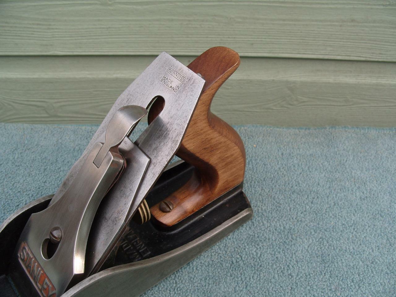

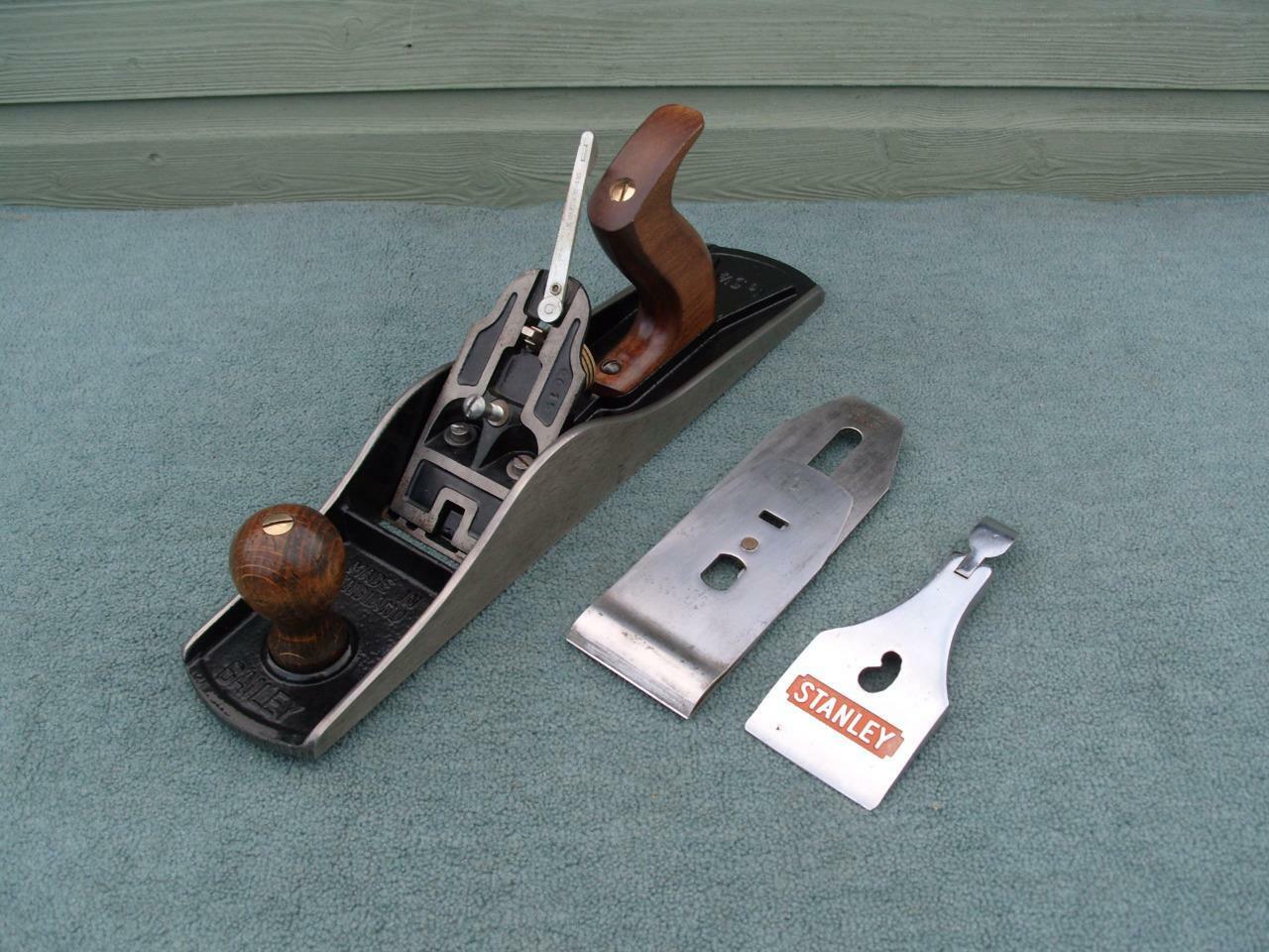

Hola ,me quedo corto con 30cm encina muy dura tengo bastante,lleva razon para escudrarla tengo que usar el ce 24 de virutex. de metal tengo el 4 1/2 y el 5 1/2 de Stanley.
cuanto mide y cuanto pesa?
