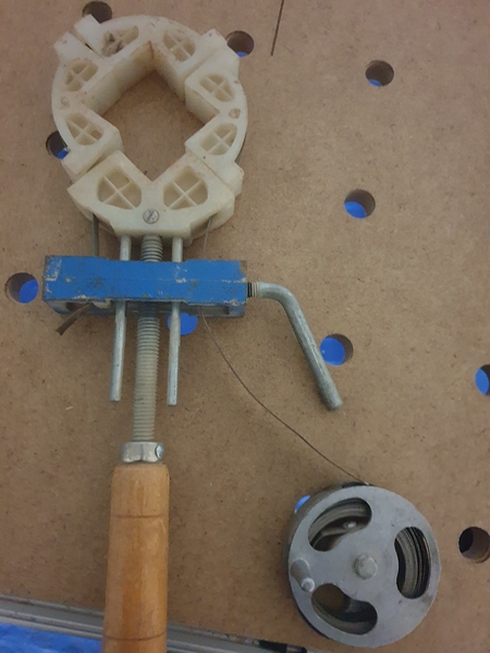

Alguien tiene experiencia trabajando con este tipo de aprietes de fleje metálico?

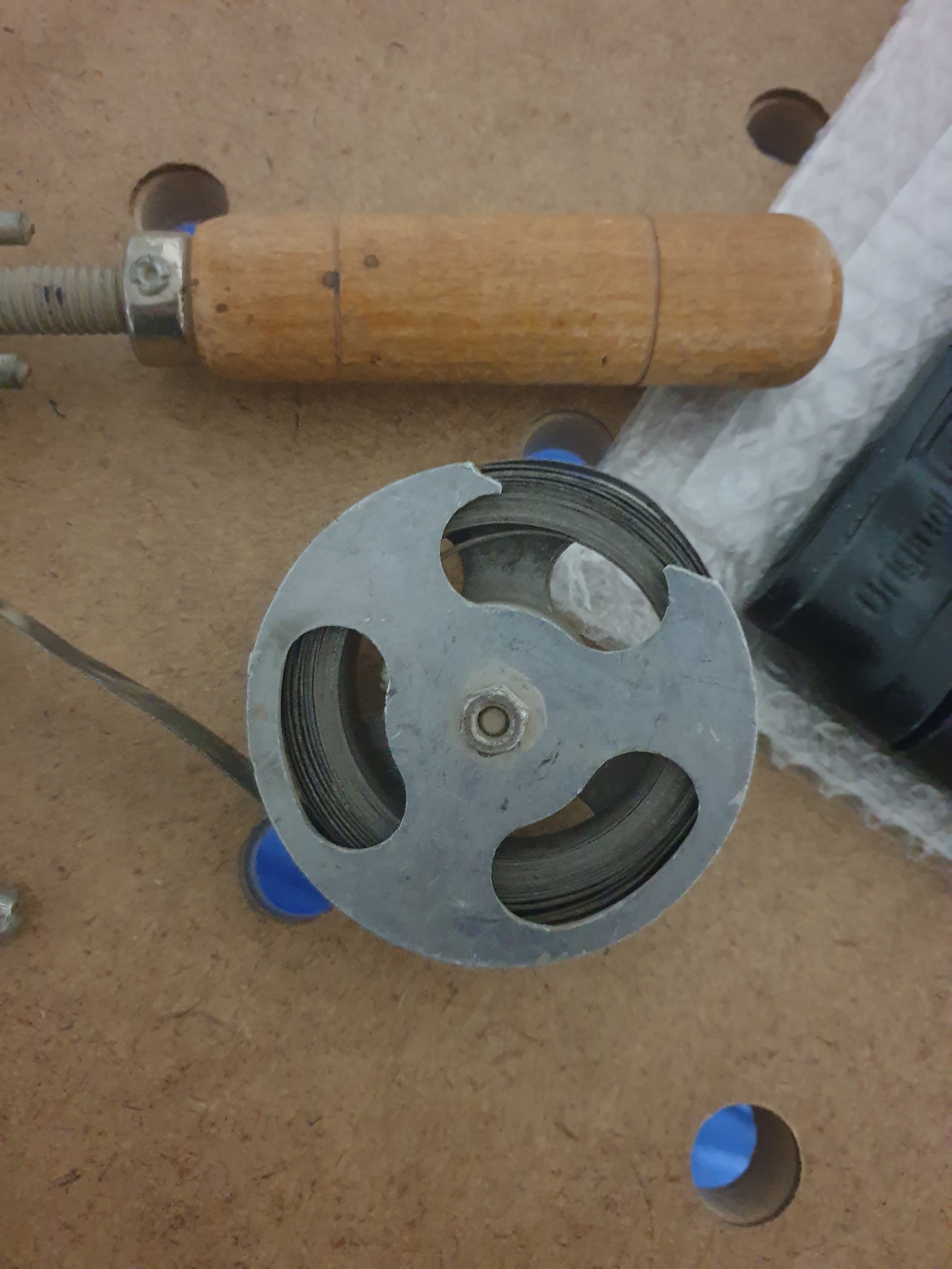

Va en un carrete metalico pero aparentemente no sale el fleje solo tirando. Me preguntaba si tiene alguna forma determinada de liberar el fleje del carrete.
No quiero ponerme a tirar como un bestia. Ando un poco sensible con la posibilidad de pegarme un corte y prefería pedir consejo… ![]()

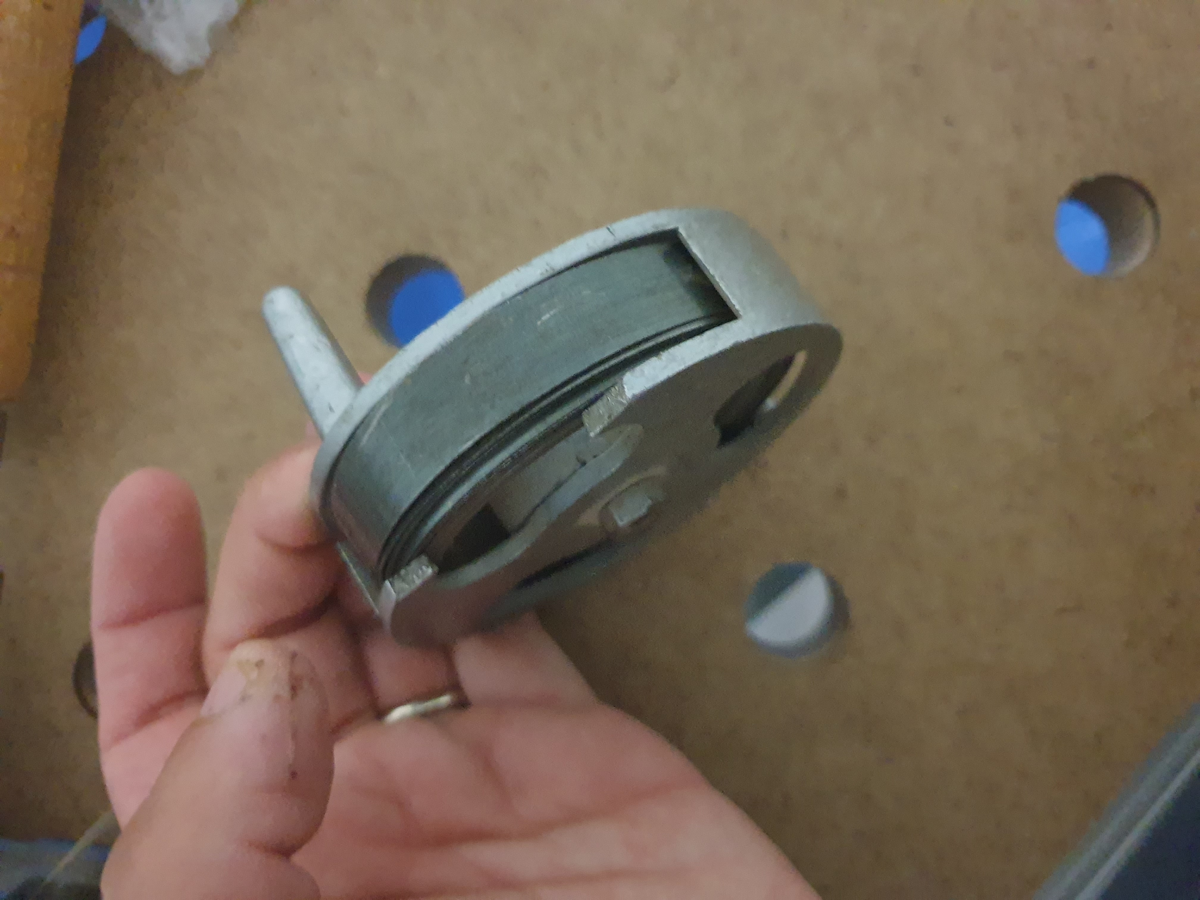

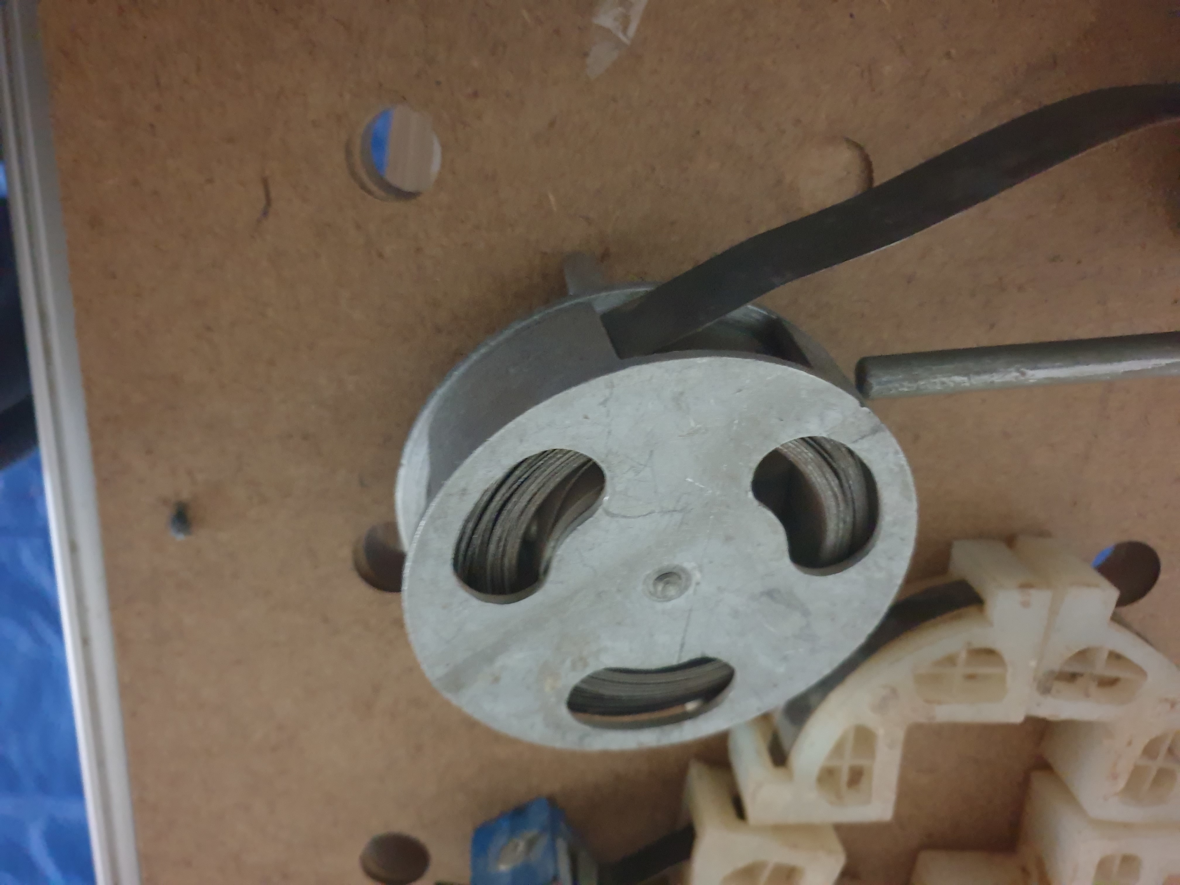

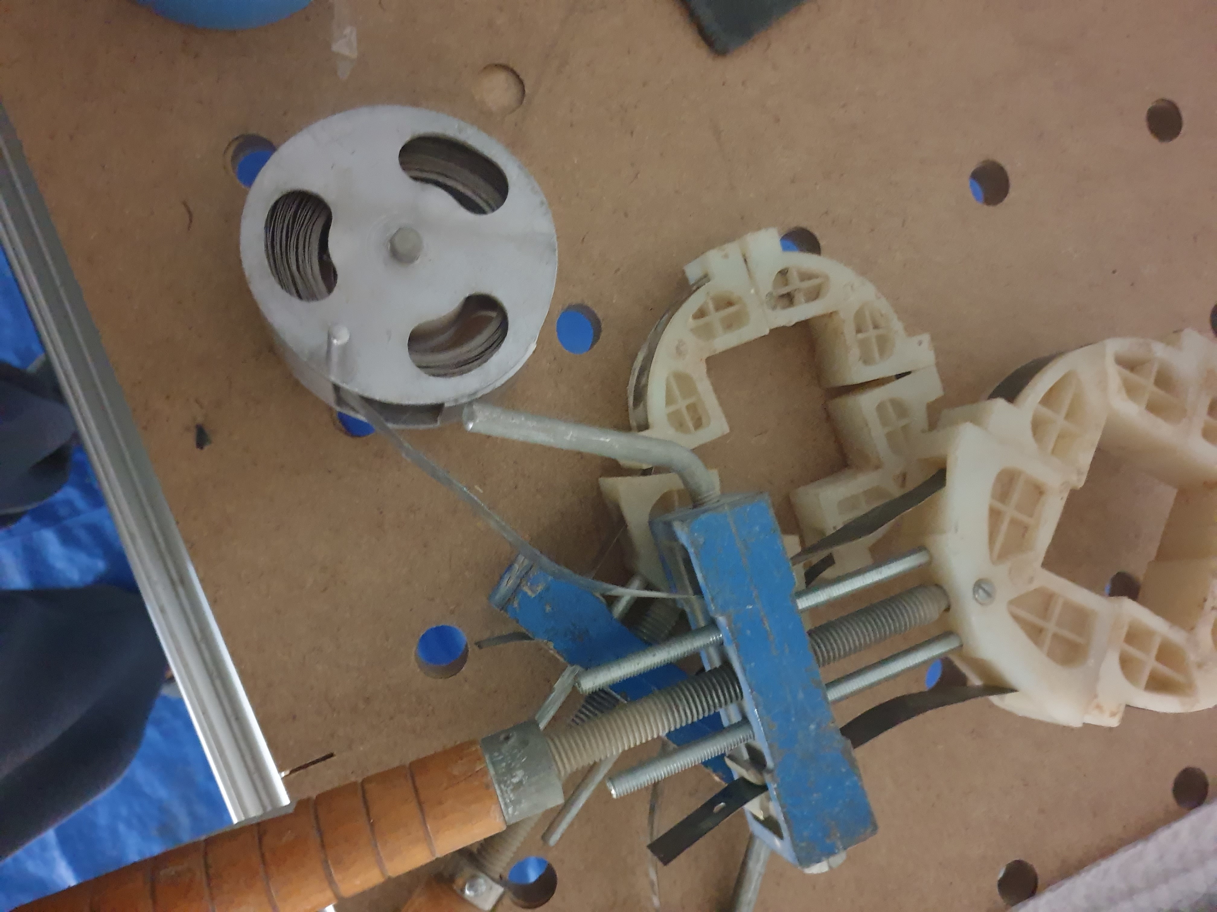

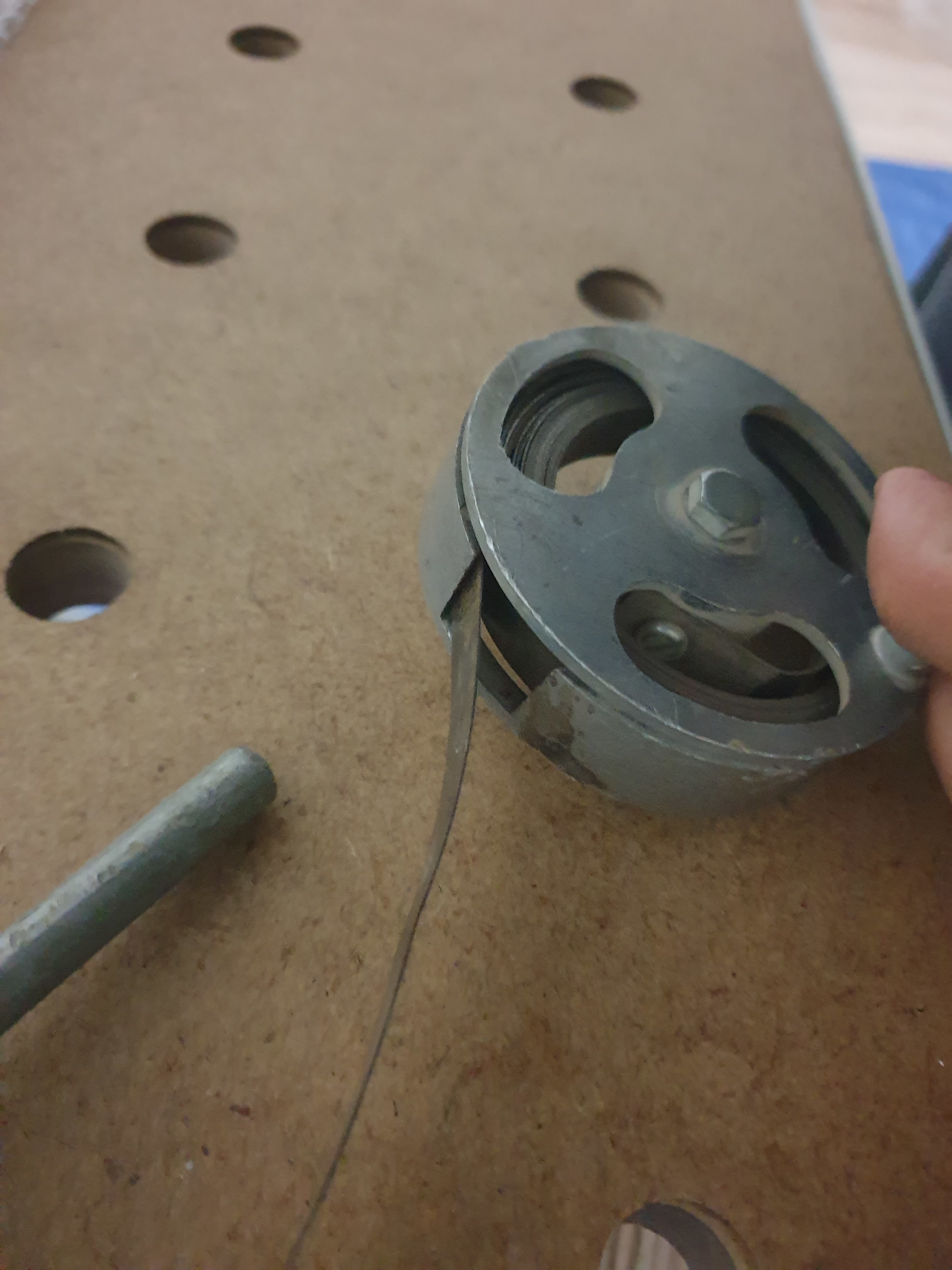

Aflojando la palanca metalica del lateral y tirando te deberia de salir el fleje.
Gracias. Estaba bastante duro, tiene un pelin de oxido. A limpiar y wd40
Y para recoger el fleje metálico deberias sujetar la carraca con una mano y con la otra girar el eje con esa pequeña manivela…
