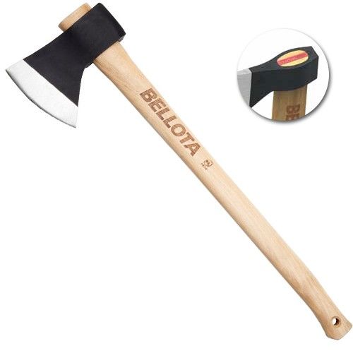

Para abrir cuando es muy grande uso cuñas y un mallo de bellota (6/7kg no estoy seguro), para rajar tengo un hacha de bellota estilo vizcaína de 2kg, esta necesito que tenga el filo fuerte y no la melle al primer golpe y para hacer astillas pequeñas para encender uso una pequeñita de una mano que esa sí que necesito que corte bien.
He pedido una piedra redonda de dos caras, 120/400 ya os contaré
Gracias a todos, como decís lo importante es no dejar el filo debil, repasar con la lima si es necesario
Son estas

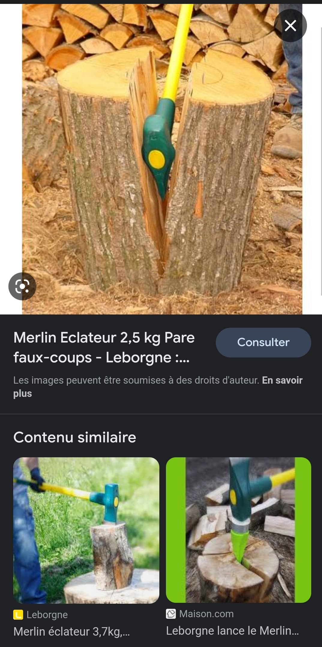

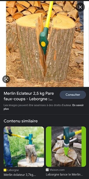

Te aconsejaría de comprar un merlin como ee llama en mi tierra.
Te sirve de mazo,de cuña y de abridor.
Y no se afila :wink:
Lo peor de estos es que cada golpe que das tienes que ir a buscar los trozos cada uno pa un lao porque salen disparaos. He visto que hay quien coloca un par de cubiertas viejas y meten el taco dentro y asi lo puedes abrir entero sin necesidad de colocar cada vez que golpeas
Fui con toda la intención de comprar uno de esos pero viendo el diámetro de lo que rajo el de la tienda me dijo que si ya tenía mallo y cuñas no tenía sentido, en la mano tenía buena pinta la verdad (era de fiskars y nada barato por cierto)
Algún día que vea uno baratito en Wallapop igual compro uno para probar
El de la tienda no tiene idea.
Eso lo uso desde 50 años, y mis buelos antes.
Aquí por no se que razón no se encontraba, pero despues de verlo y probarlo, tuve que traer no se cuántos a mis vecinos.
Si es sencillo abre por su propio peso.
Si traba, sirve de primera cuña, le pegas con el mazu, si no abre, pones otra al lado, la pegas, lo liberas, y rajas.
Sirve de maza…en fin…lo mejor.
No tiene que ser caro, es una cuña con mango.
