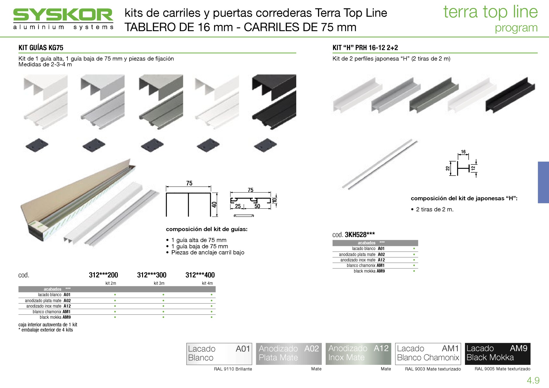

Finalmente irán con perfiles de aluminio de Syskor https://www.syskor.es/Imagenes/show?nombre=71163454471470680_10.jpg con puertas de 16mm. Menos peso y más rigidez estructural.
Gracias!! :slight_smile:
Es suficiente 16 mm y perfileria de aluminio. No vas a tener problemas y si en un futuro se diera el caso de torcer siempre estas a tiempo de colocar unos enderezadores por detras de las puertas

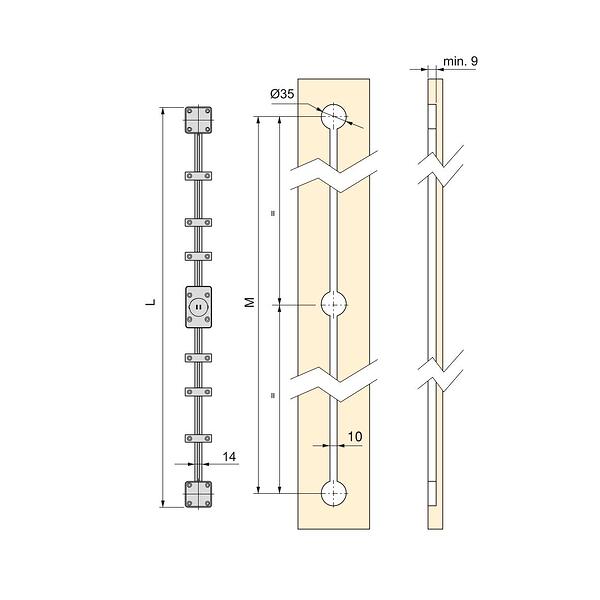

Como son éstos?
Son una especie de tensores que se colocan por detras de la puerta. Conozco los de emuca
Por incrustaciones ( ranura) o atornillados?

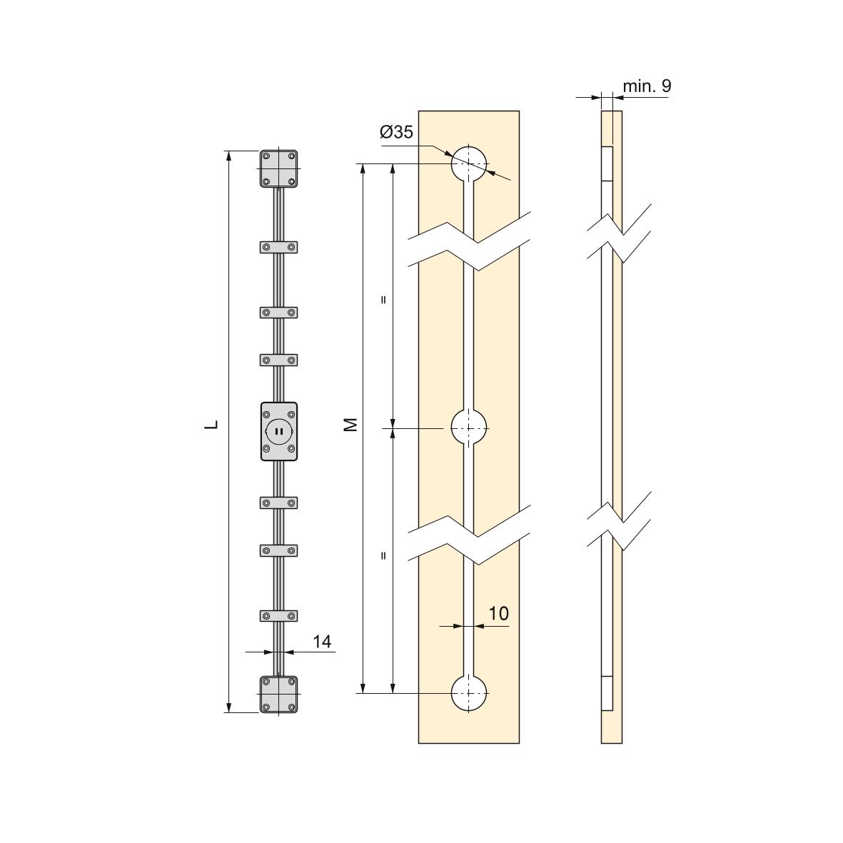

El segundo dibujo confunde.
Va encajado si. Hay que hacer dos taladros ciegos y un canal. Luego lleva un tornillo que hace que el sistema alargue o acorte, dependiendo para donde se haya torcido la puerta. Normalmente se ponen dos a cada puerta
Es lógico pero al ver la vista de frente con cuadrados y tornillos y la otra con agujeros redondos tipo cazoleta me confundía.
Y va bien cuando tiene que ampliar ( cóncava) o hay que ir poco a poco?
Va muy bien el sistema. Es un poco lio de hacer pero bien hecho va genial
