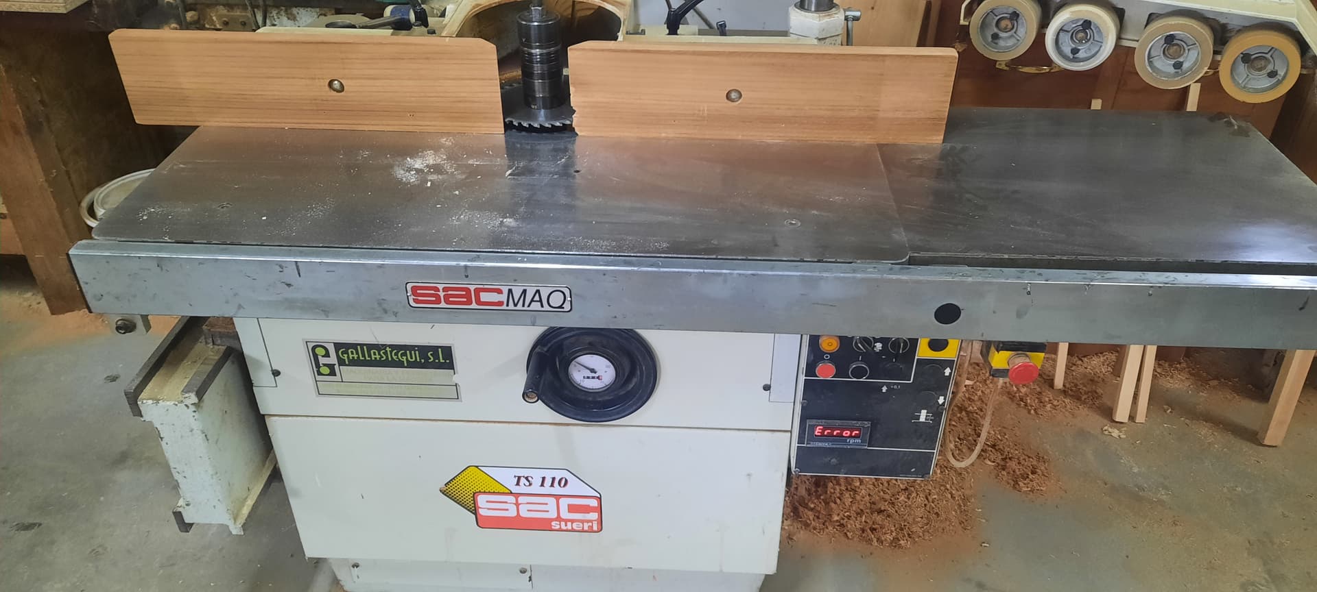

Más o menos, una fresadora industrial.

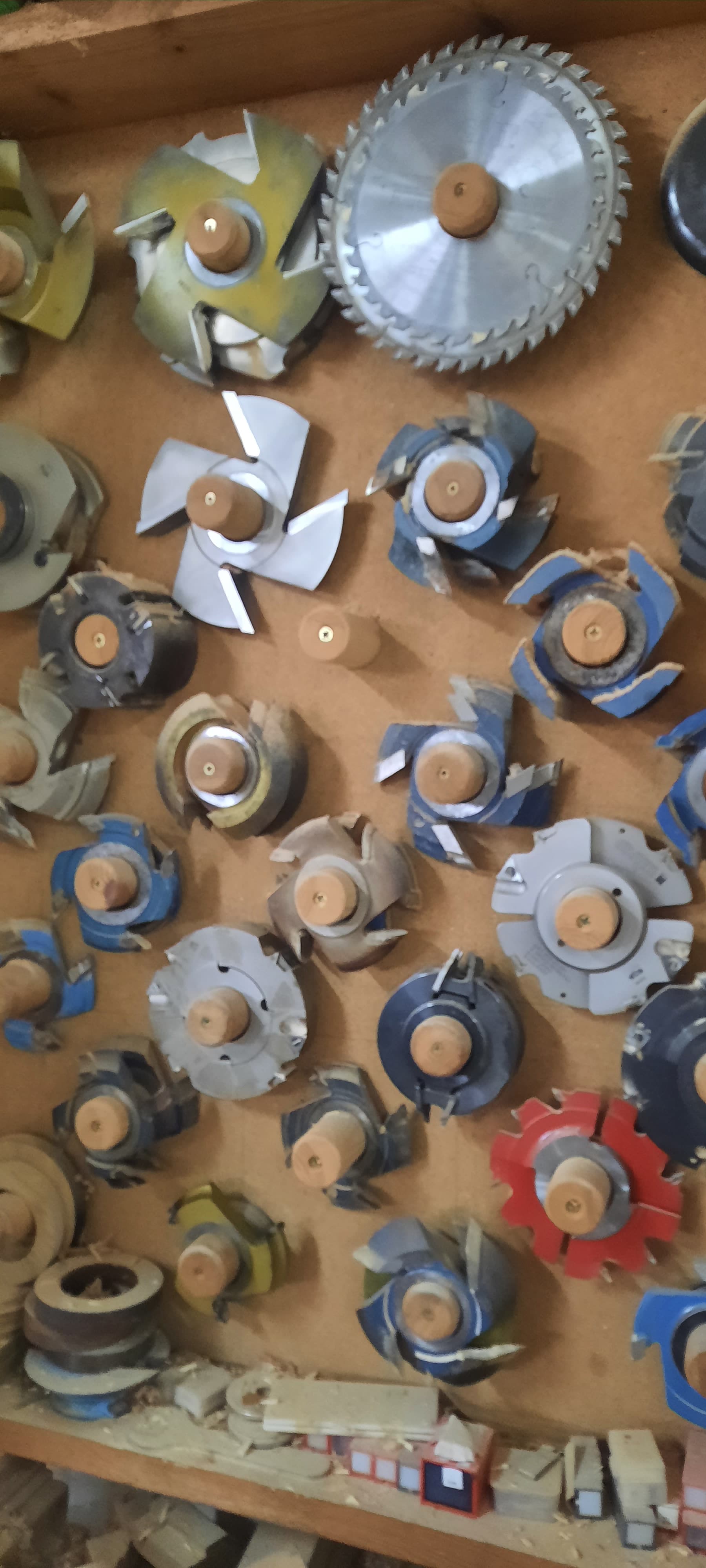

Esto es… ahora esta con un disco de widia pero puedes ponerle fresas en el eje para perfilar
lo que vendria siendo una maquina de cortar longaniza a lo grande…
Mas o menos :rofl::rofl: lo que es cierto es que es seguramente la maquina mas masalhumorada de cualquier taller. Como hagas algo mal que no le guste no veas el cañonazo que te manda de la mala hos…ia que tiene!!
Yo, a ese trasto no me acerco ni de coña. Con la Dremel voy de sobra.
Taranis está cabreado. Caen bolas. De hielo.
Si la tratas con respeto no deja de ser una maquina mas, quizas por la fama que tenia antiguamente donde si es verdad que era la maquina donde se producian mas accidentes y normalmente accidentes bastante aparatoso , hoy en dia si se siguen las normas minimas de seguridad es una maquina bastante segura y la ultima vez que tuve datos de accidentes en maquinas de carpinteria , la maquina que mas accidentes provocaba era la cepilladora, Yo particularmente con las que he tenido algun percance a sido con la escuadradora por algun rechazo y la cepilladora que se a llevado alguna loncha …
Los rechazos de la escuadradora son fuertes pero son mucho mas bestias los del tupi. Es cierto que usando alimentadores se reduce el peligro practicamente a cero. El problema viene con las piezas cortas unido a las prisas por no preparar un util. O pillar cualquier pequeño recorte de la leña del taller para probar la posicion de una fresa a toda prisa… ahi es donde viene el accidente y normalmente no perdona
