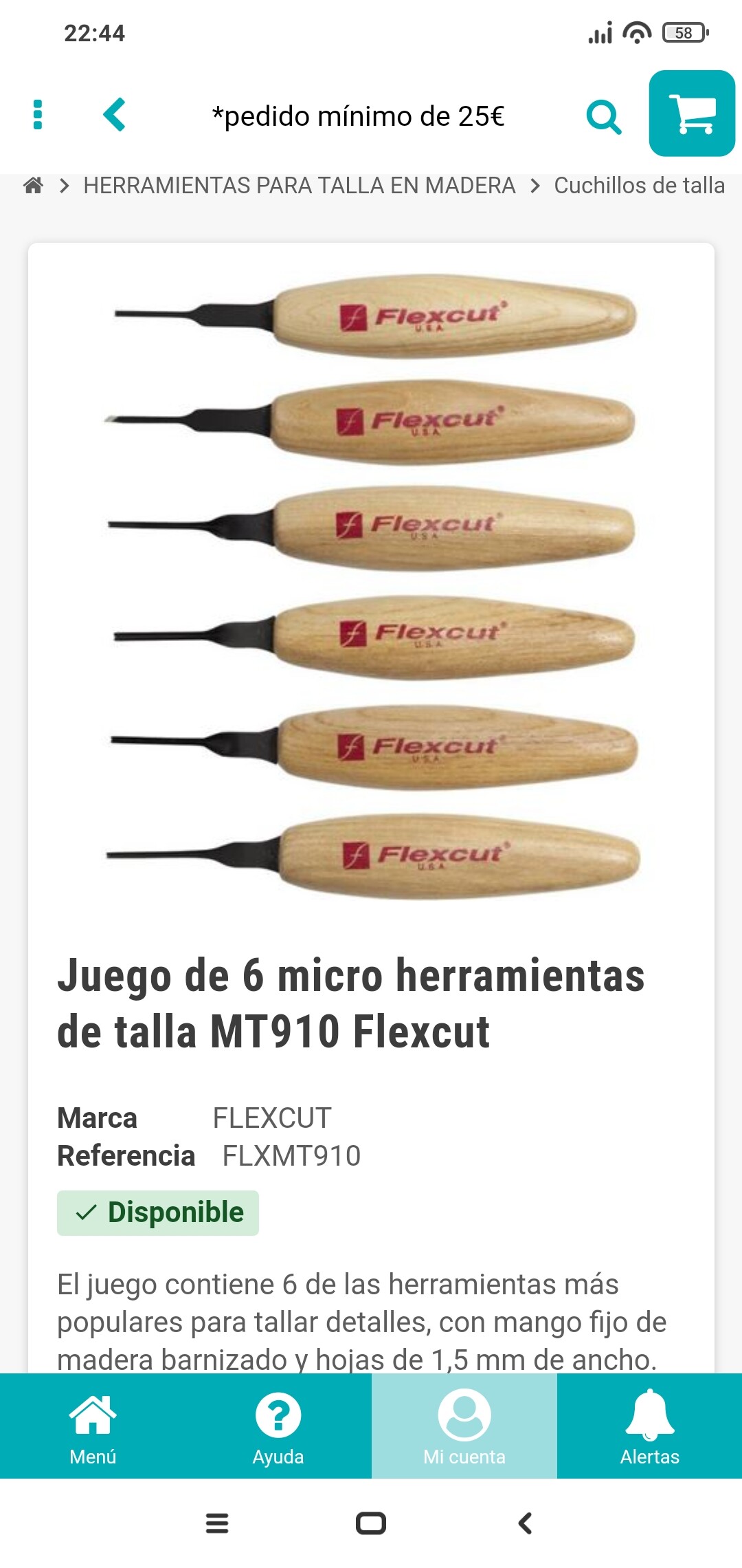

He podido ver un juego de flexcut en comercial pazos que las empuñaduras no son intercambiables.
Los mangos son más parecidos a los de los cuchillos convencionales de tallado (un C1 por ejemplo).
El juego incluye;
MT11, gubia recta.
MT15, gubia biselada.
MT19, gubia semiplana.
MT27, gubia en “U” profunda.
MT31, gubia en “V” a 45º.
MT39, gubia en “V” a 90º.
Creo que me decantaré por ellos en algún momento. Porque aunque mi formación es en talla y escultura ahora mismo me centro en desarrollar miniaturas (Netsukes).
Lo único es que llevan un precio… A ver en navidad
