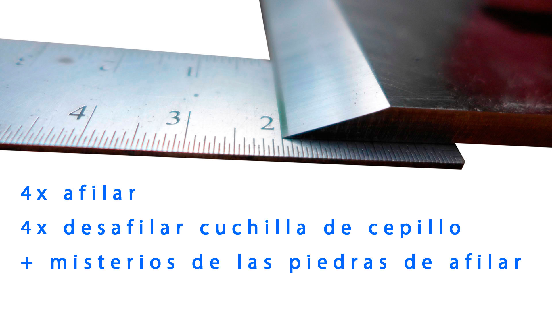

Para los que desean ver la rutina de afilado de una cuchilla de cepillo re recomiento ver:
youtube.com/watch?v=lGgpYb6UdRc
En video muestramos en tiempo real como 4x veces desafilamos y afilamos la hoja de cepillo. En transcurso de todo largo de video compartimos unos tips sobre las piedras de afilar mas conocidas del mundo.
Desde Peru, saludos a todos,

No olvide parece mentira, pero buenas piedras de asentar son las que hacen maravillas. Creo que en video vas a tener una buena idea sobre las piedras de asentar.

Si, el video es una buena guía sobre las piedras, yo uso la marca king con grano 1000/6000
Las piedras KING en Japon y en USA estan mas vendidas por su precio barrato.
La piedra de afilar KING de doble cara que tenia oportunidad si podria afilar bien la hoja de cepillo.
La desventaja de es piedra que a mi gusto era muy blanda…de undia desgastava mucho (termino en ingles dishing).
Cuando la piedra de afilar tiene mucho dishing resulta que tiene poca vida porque para poder crear un bisel bien derechito seria necesario mantener/lapear piedra King muy frequentemente.
