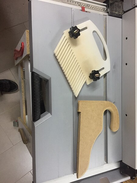

Efectivamente, ya me tocó sufrirlo. Yo compré una como esta. Supongo que si tienes una impresora 3D te podrás bajar de internet del modelo y hacer una guia
https://www.etsy.com/de-en/listing/1634408515/guide-rail-bosch-gts-10-xc-saw-carriage?ref=elp_anchor_listing&bes=1
De todas maneras coincido contigo en que ya son ganas de tocar los c****** al cliente poniendo algo que no es estándar.
Y también te digo que estas piezas las compré simplemente para poder usar los peines para la sierra de mesa. El carril del goniómetro de esa mesa al tener la bandeja deslizante no llega a dar una precisión muy alta ya que necesita cierta holgura para que la bandeja deslice. Para los cortes transversales me hice un carro de corte que va sobre las dos guías para reducir al mínimo la holgura. El goniómetro solo lo uso para dar cortes cuando no me importa mucho la precisión
