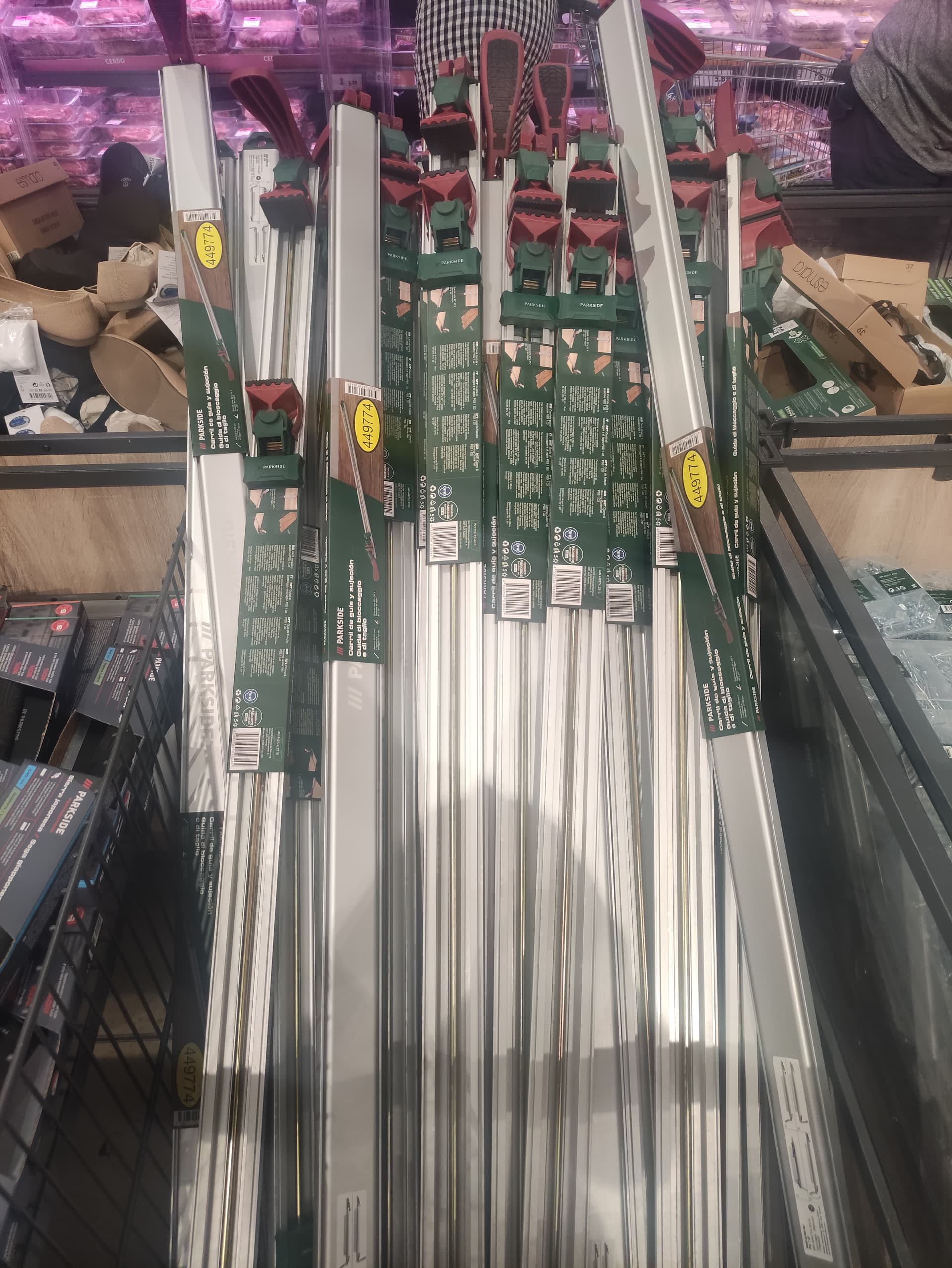

Guia Parkside
15€
Me la juego o acabaré con más curvas que las Kardashian
No te la juegues, 15€ tirados…
Por ?, yo tengo un desde hace 10 años y me va bien.
Estos en concreto no los conozco pero tube uno parecido.
Valía, de tercera mano para mantener algo.
Pero para encolar algo, aprietaba muy poco, y doblaba.
Acabe deshaciendomo de el.
Yo la tengo, y como tercera mano vale para otra cosa mas fuerte va escasa de fuerza
Esto no es para apretar nada. Es una guía de corte.
Hace 3 meses estaba a 10-12€… y estuve con las mismas dudas que tu y no lo pille.
Lo cierto es que casi te cobran eso por un perfil de aluminio sin mas. Si te atreves ya dirás
Eso si como guía, por que como sargento seguro que no sirve
   Yo la tengo y no vale para nada…
   Se mueve más que un manco con picor de espalda…
------ edito ------------------------------------------
   Y por cierto, efectivamente es una guía, como sargento sí que definitivamente no sirve…
Exacto.
Y al primer nudo se mueve.
Vale como tercera mano.
Y ni eso, desoues de no usarla nunca mas al final me deshice de ella.
Pues la que pillé yo, una castaña.
A la segunda vez que por moverse estropeé una pieza la tiré pal rincón.
Más fiable y solo algo más lento una regla de aluminio de las de llanear y un par de sargentos.
Al final ahí se quedó, por lo que leo menos mal que os hice caso
Yo , me pasé por un almacén , carpintería de aluminio y compré unos perfiles rectangulares…y me van mejor, el grosor de la pared, es mayor
