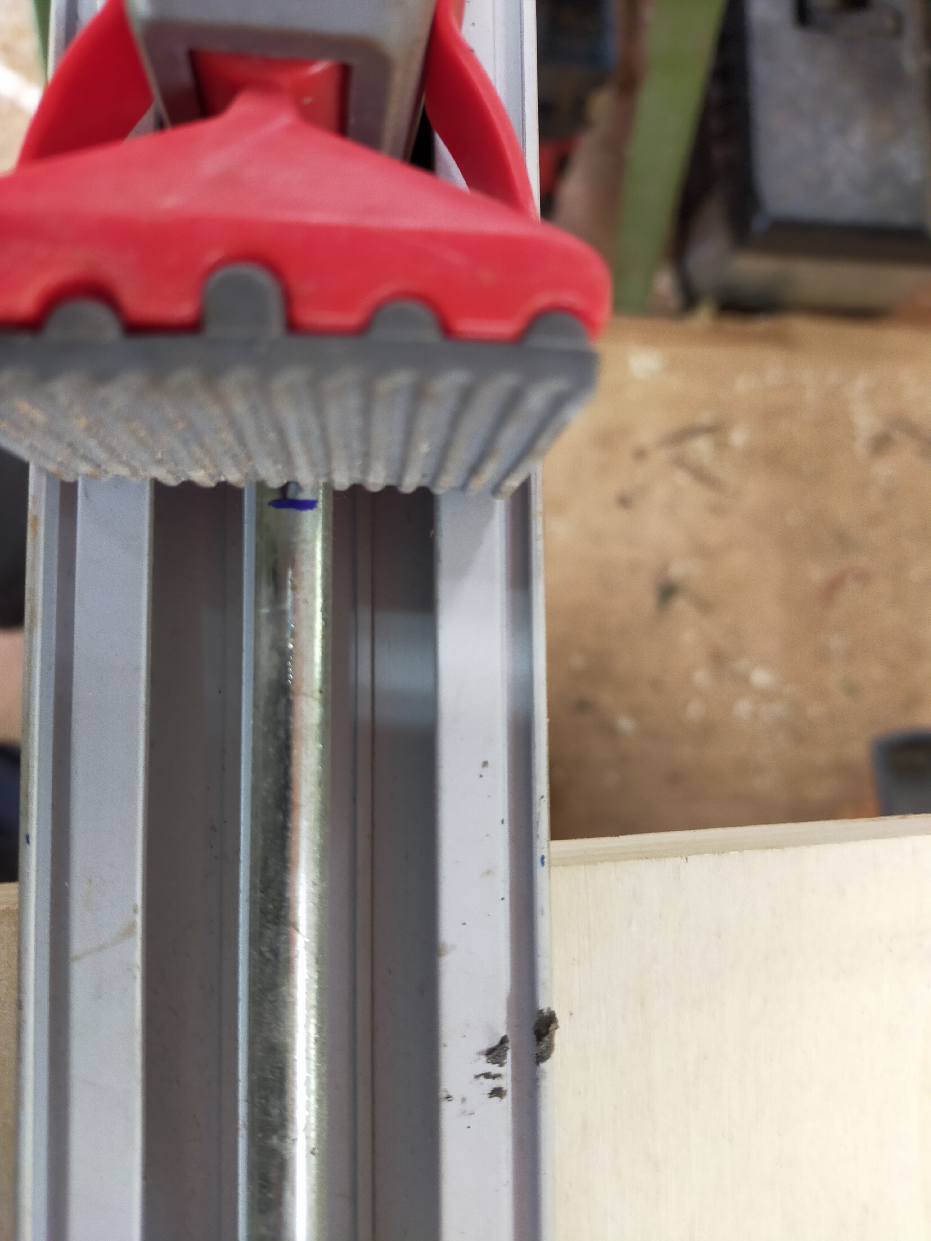

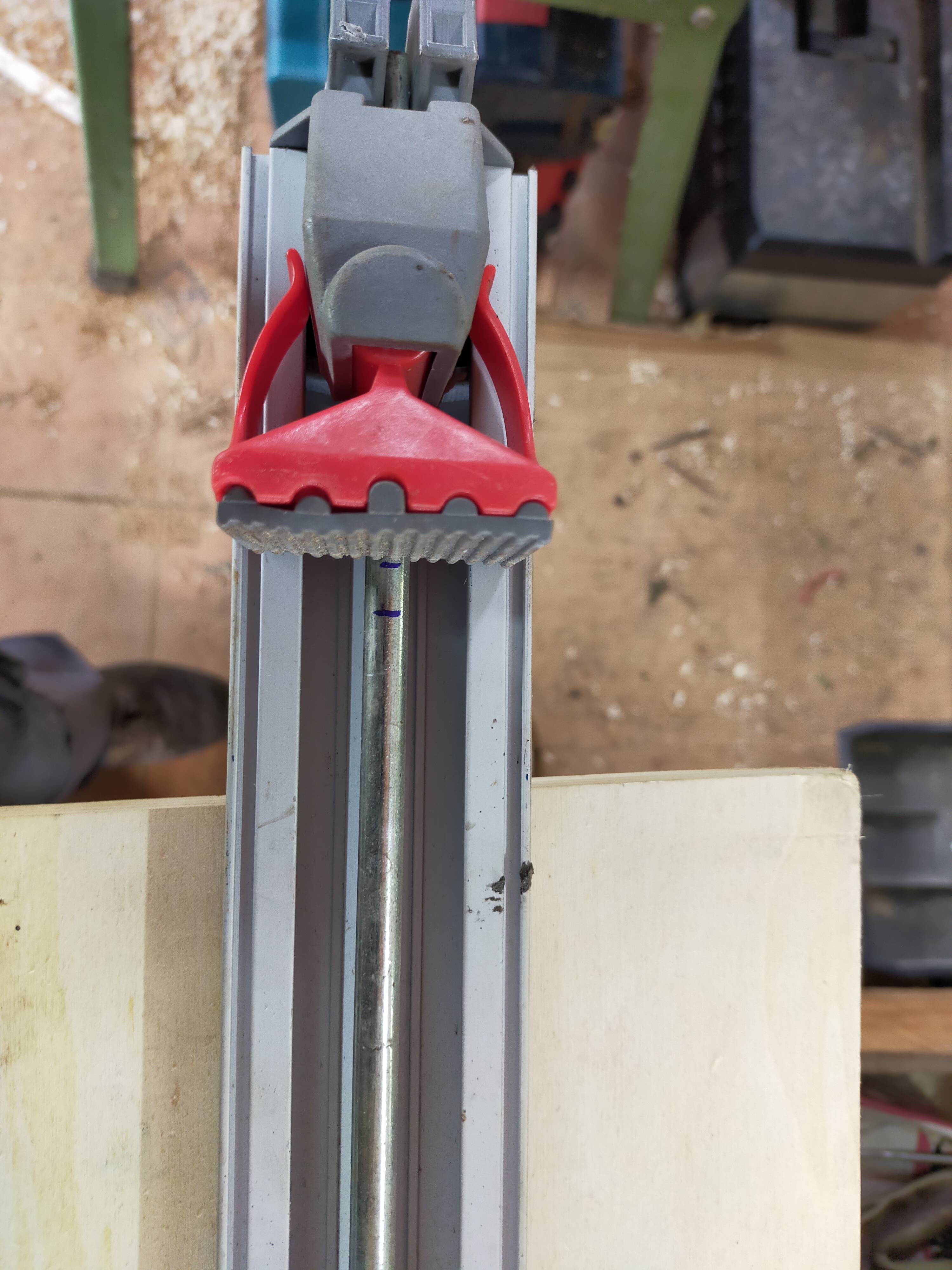

Efectivamente la posición horizontal de la palanca es postura apretado.
Recoge un cm, y luego a la vertical solo 2 mm
La mia no se mueve

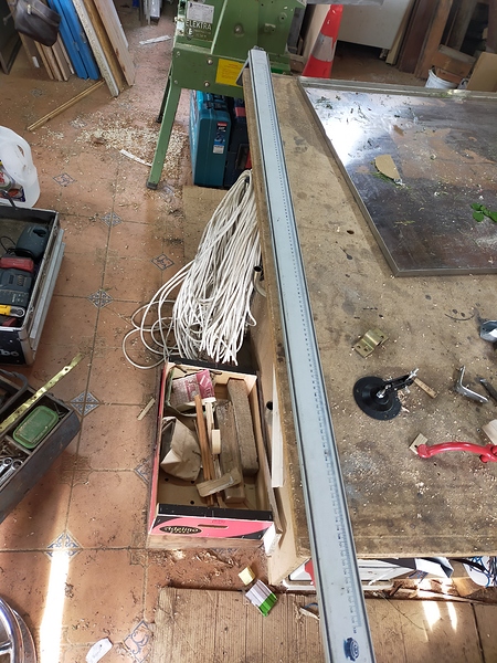

Si que es una regla de aluminio fina, como un cm de grosor y si que si tiras en el medio pliega un poco, arquea.
Forzando y al máximo que es el ancho de un tablero, menos de 70 ya es dificil.
Si es para marcar, o poner de guia a una fresadora, circular no veo porque se arquearia
Vamos que creo que este video no es de fiar
No se en que irden van cargar las fotos, marqué con la palanca descanso, luego vertical y saqué la foto horizontal ( como en el video) solo tira 2 mm
Tiene sus limitaciones ya que no es lo rígida que debería, pero para pequeños apaños es muy práctica.
Lo que no sirve es para usar como sargento o prensa, ya que no tiene fuerza para tal cosa.
Como me la recordasteis y que la saqué, ayer la usé de guía para un apaño, y efectivamente sirve

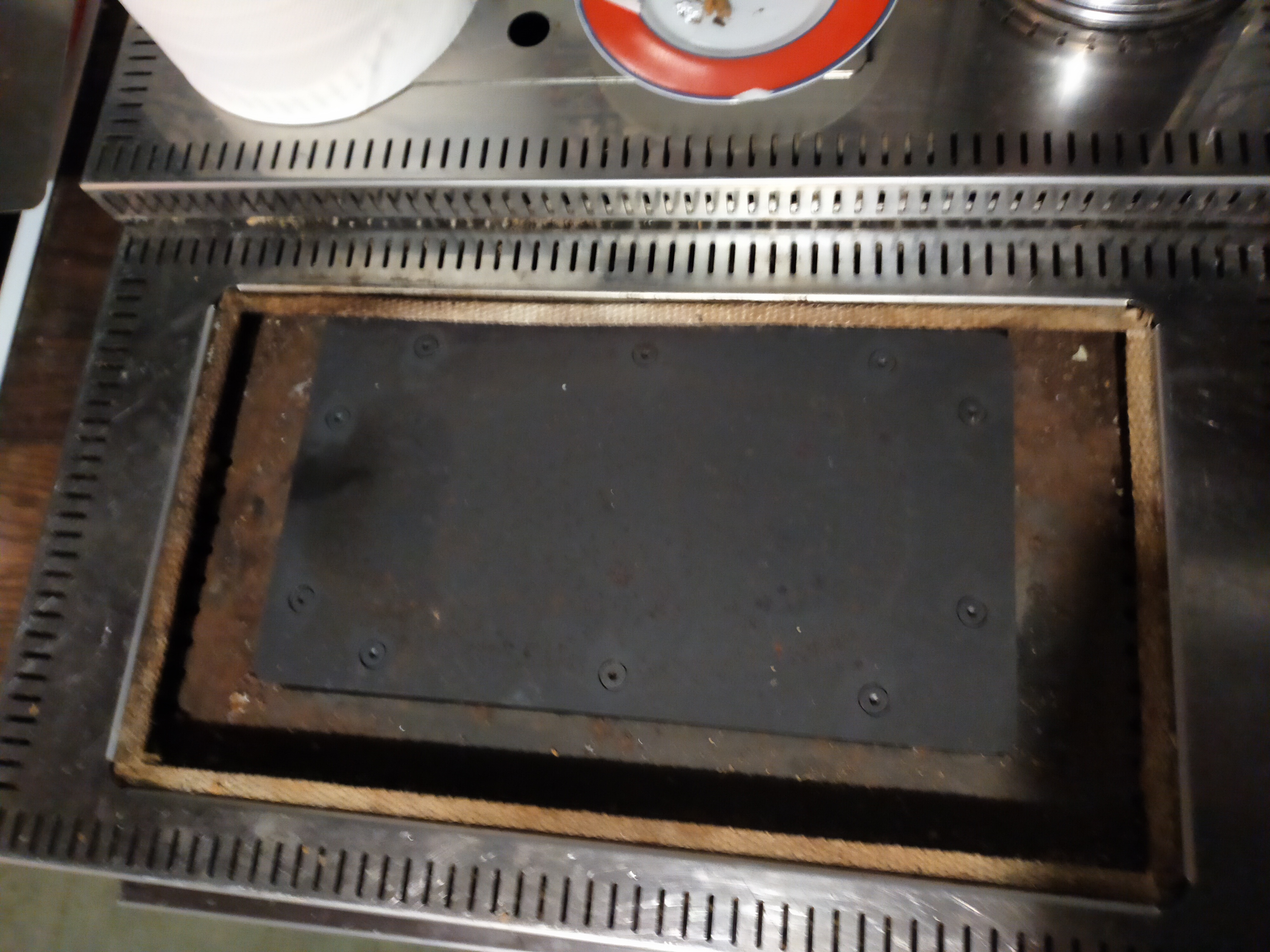

Era el cristal de la calefactora que rompio

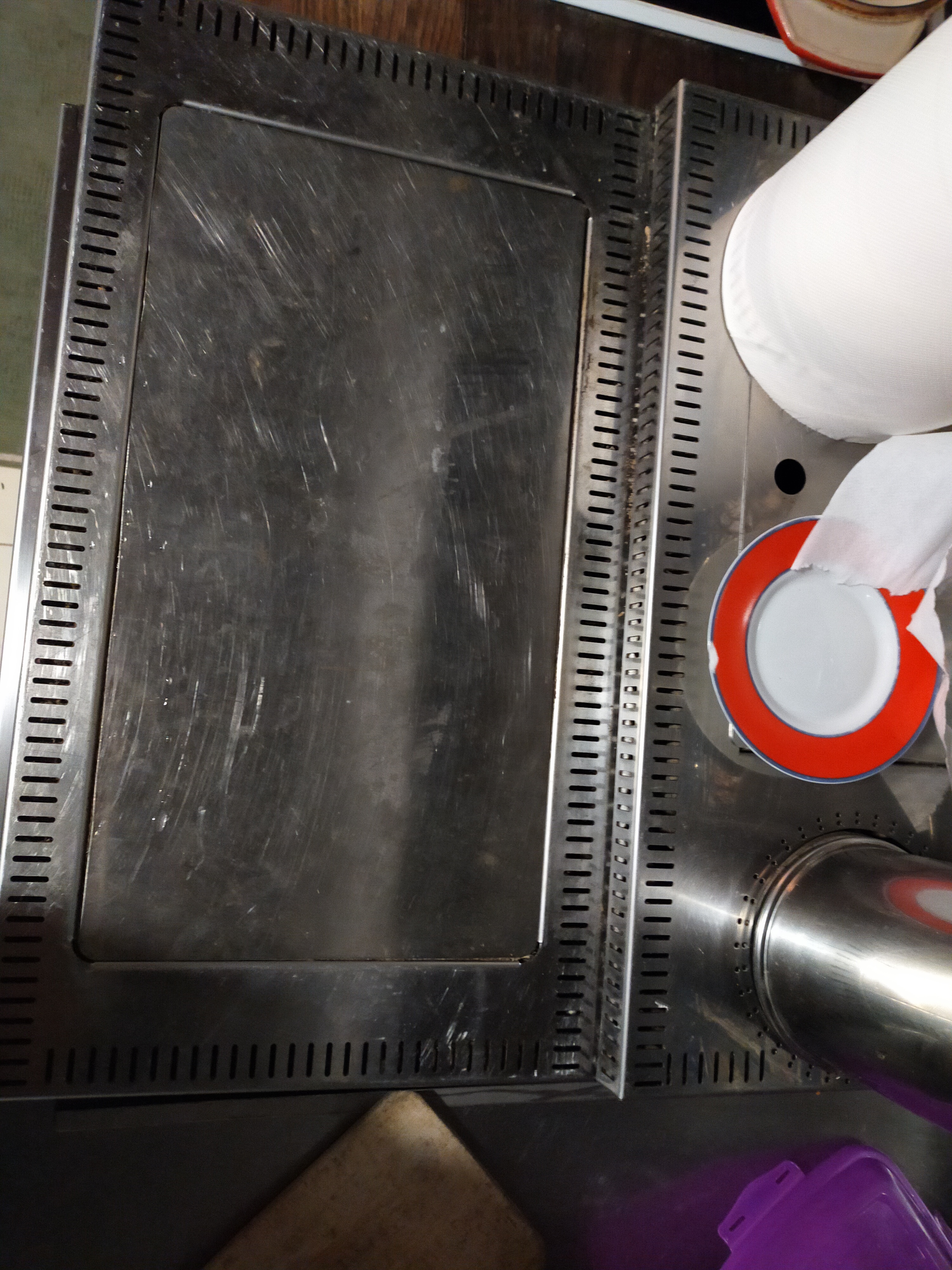

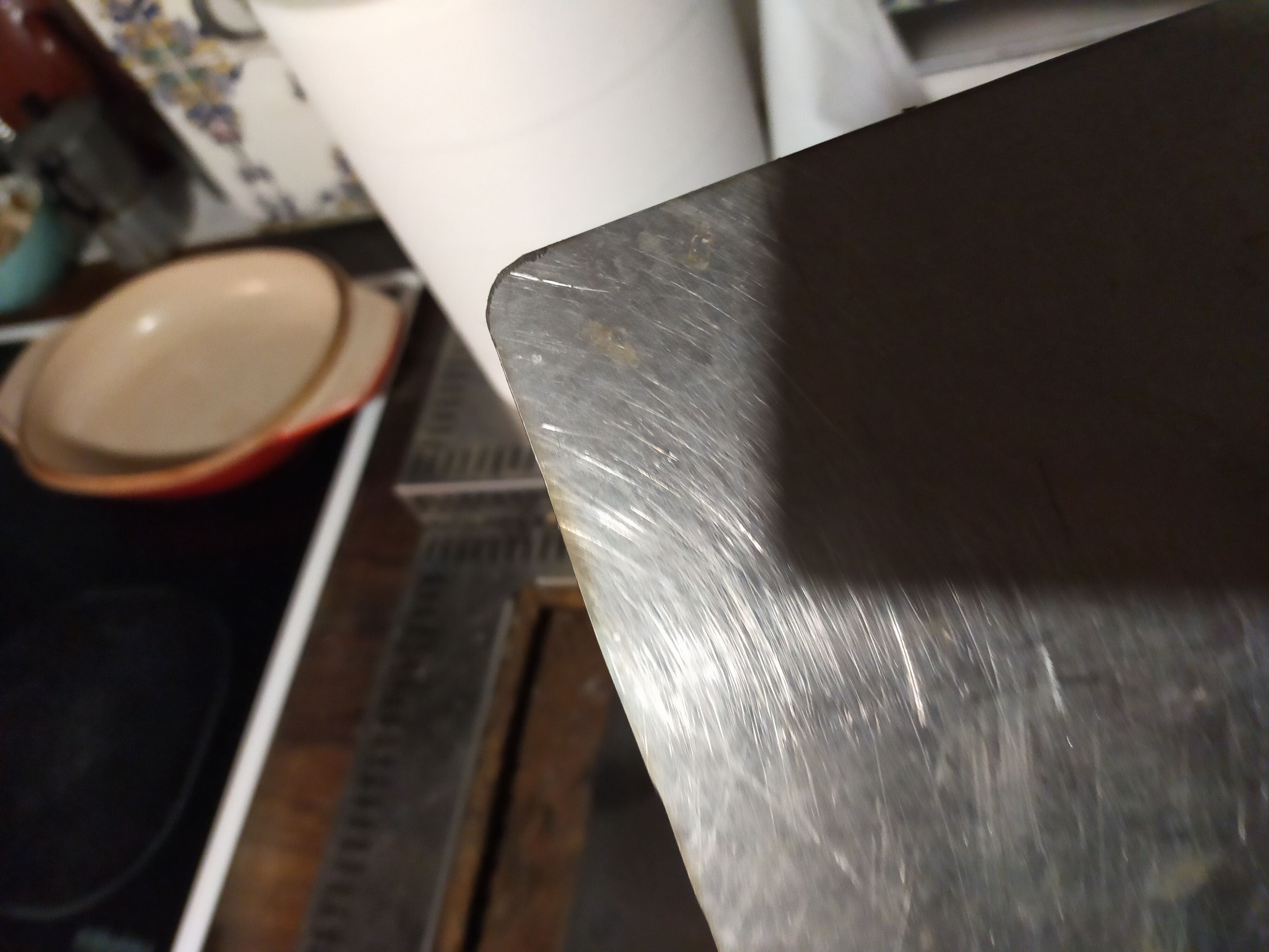

Cuesta un brazo ( o mas) , decidi hacerlo de inox
Ayer justamente, encontré una lavadora inox abandonada y la recorté con ella
Que decís?
Ah y la esquina con la lijadora de banda /esmeril de lidl,tuneada

La he comprado y para un apaño vale. Pero para usarla de guia se mueve un poco por el centro al apoyarse en ella. Lo he solucionado poniendo un sargento en medio pero no apretando la guia, si no poniendolo justo al lado y asi no se mueve nada.
