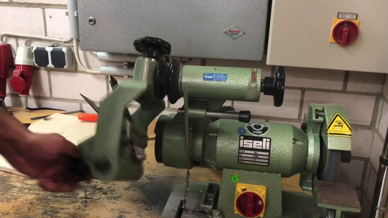

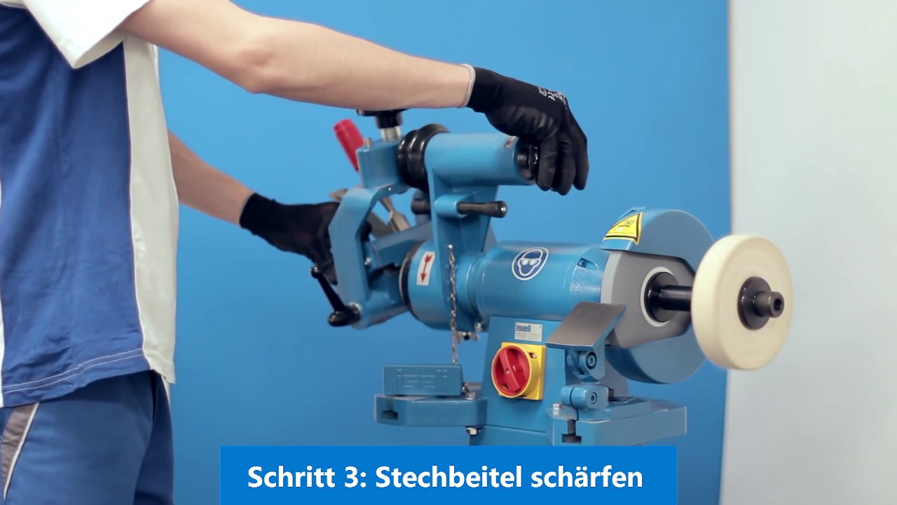

Tiene buen aspecto la guía de afilado, no está mal de precio, como curiosidad subo este video, es la máquina que utilizamos en el taller, el filo del corte se asienta con la rueda de trapo, afilas muy rápido y con un corte perfecto
