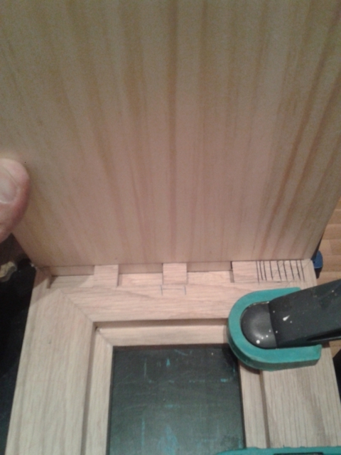

En cualquier caso lo quiero para repasar la profundidad del marco que conforma el frente del cajón y donde va un panel de aglomerado rechapado de 11 mm. En algunas zonas, sobre todo las centrales no queda aces y tengo que rebajarlo un pelín hasta que no note la diferencia al pasar la punta de los dedos.
Luego en los encuentros a inglete también podría haber algún relieve, un lado más alto que el otro, por eso pensaba en un bullnose (nº 90) que se puede convertir en chisel plane para acceder a estos rincones.
