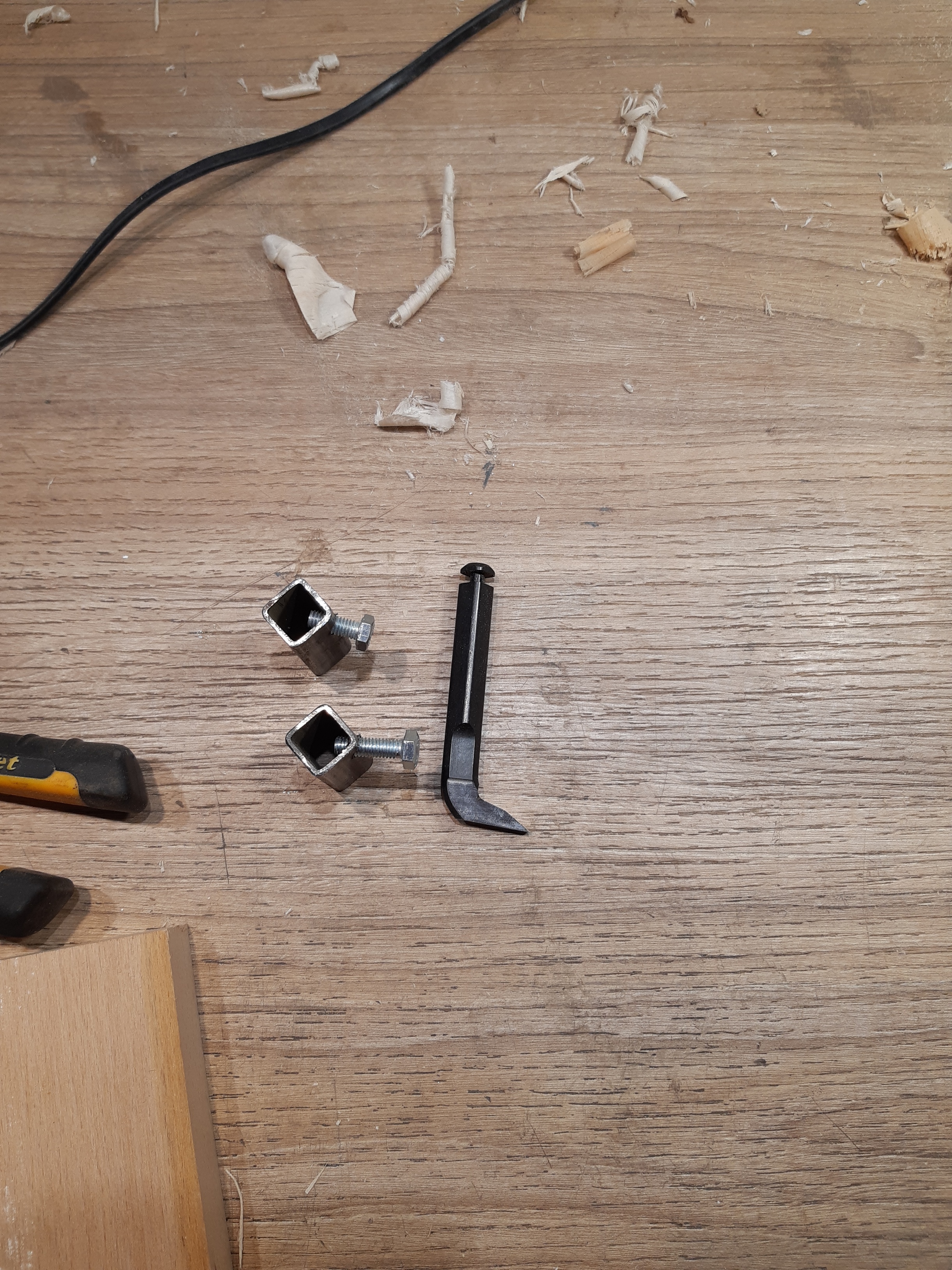

Bueno me contesto a mi mismo :grinning:. A ver si es de ayuda a alguien.

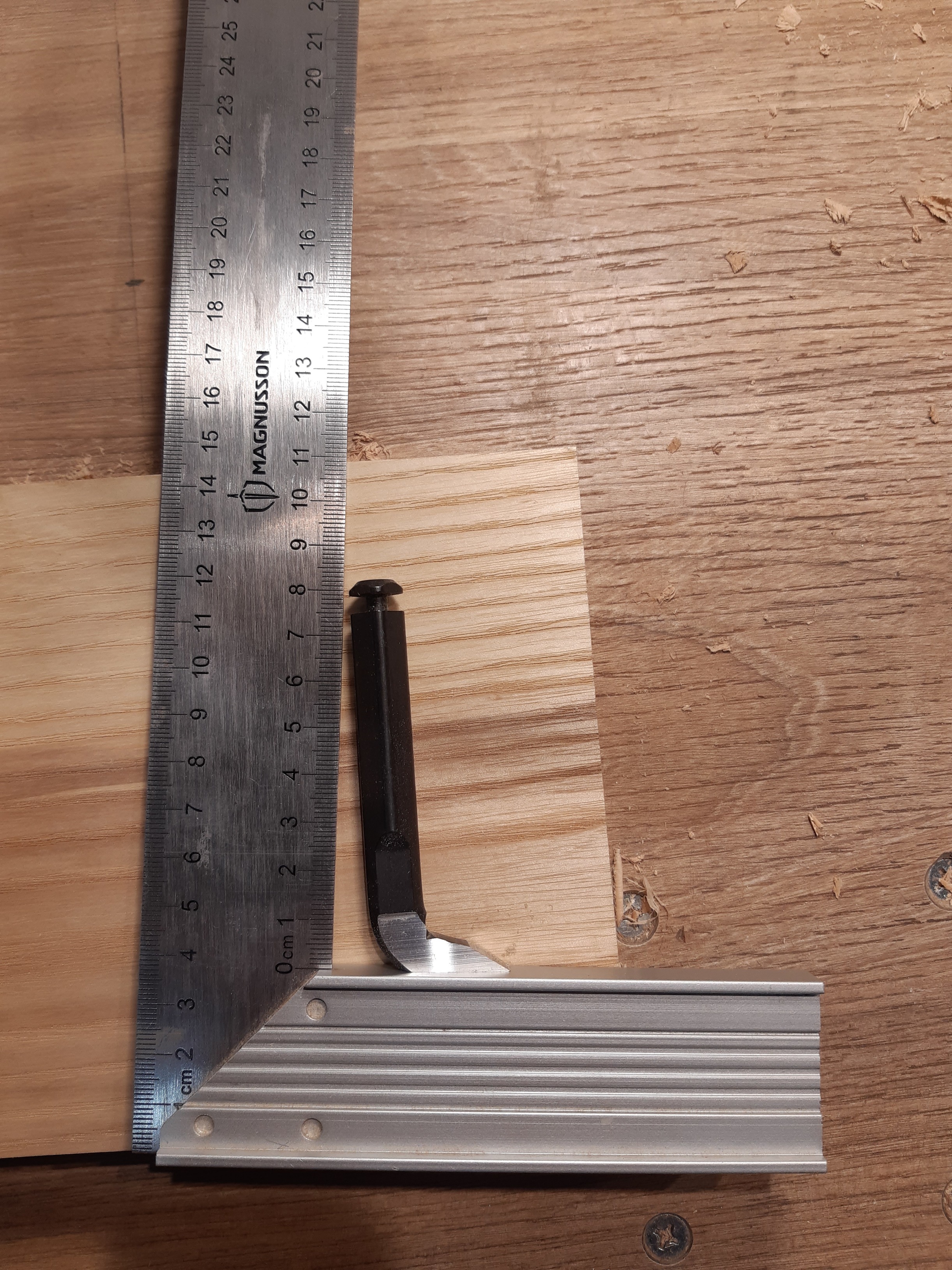

La cosa se dificulta porque la cuchilla de veritas no es 90°.

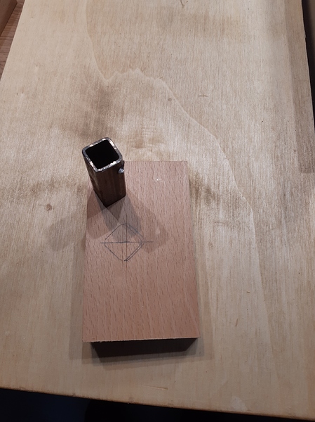

Primero dimensioné y cepillé un trozo de haya. Lo corté en dos.

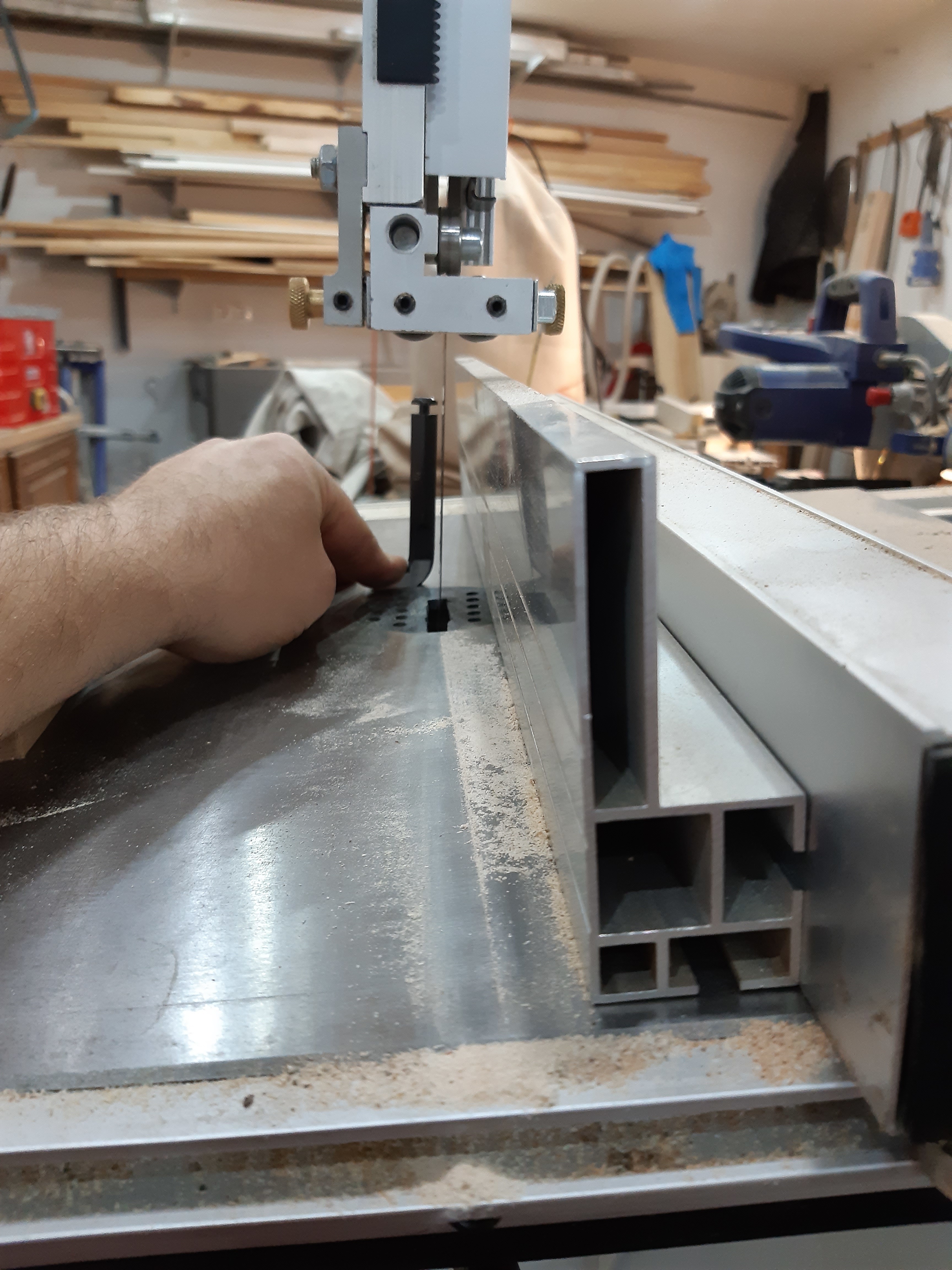

Alineé la mesa de la SdC al mismo angulo para cortar la cara de una de las piezas. Cepillé la cara cortada, chequeando el angulo.
Corté cada pieza en dos, una grande otra pequeña, para hacer dos herramientas cada una compuesta de dos piezas.

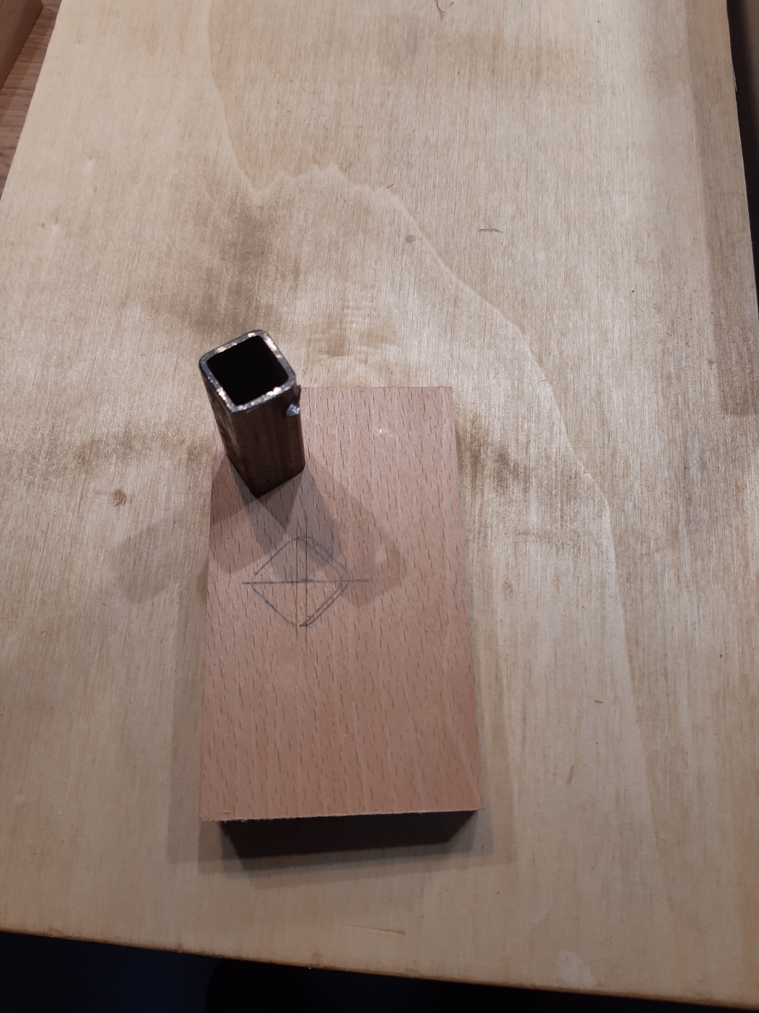

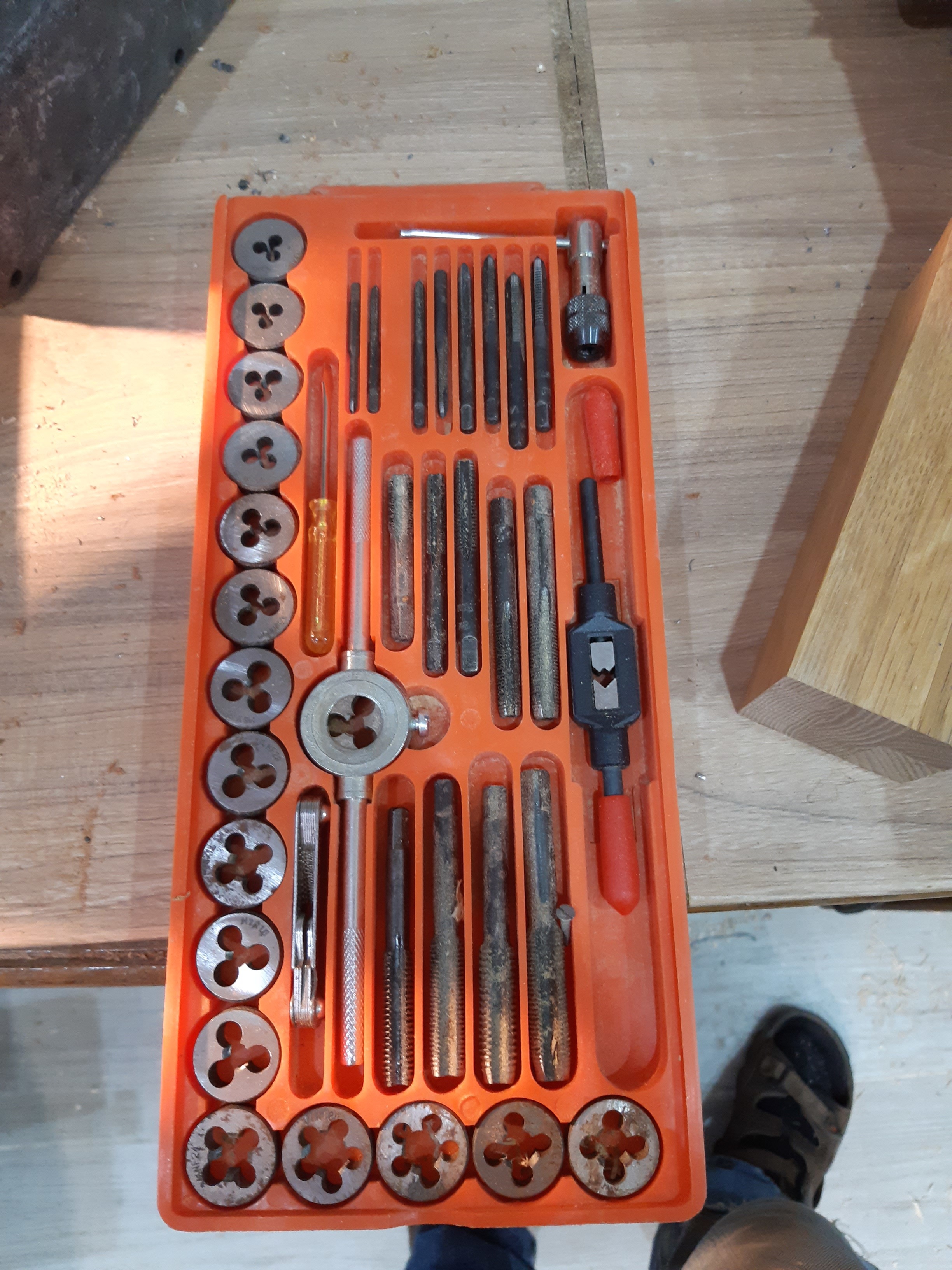

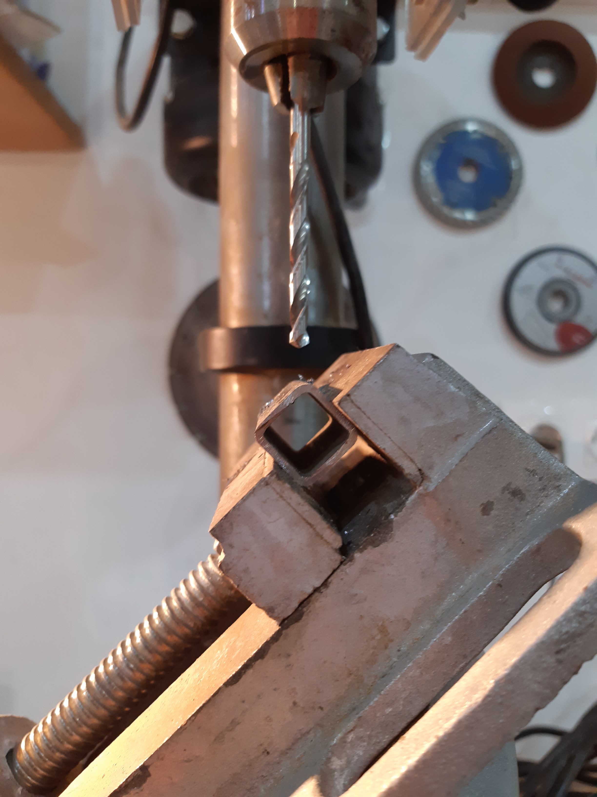

Como Cosman ha comentado que el lie nielsen mejoró mucho al stanley por su forma de sujetación, lo repliqué con una sección de hierro cuadrado, taladrando un vertice a 45° y cortando una rosca m6.

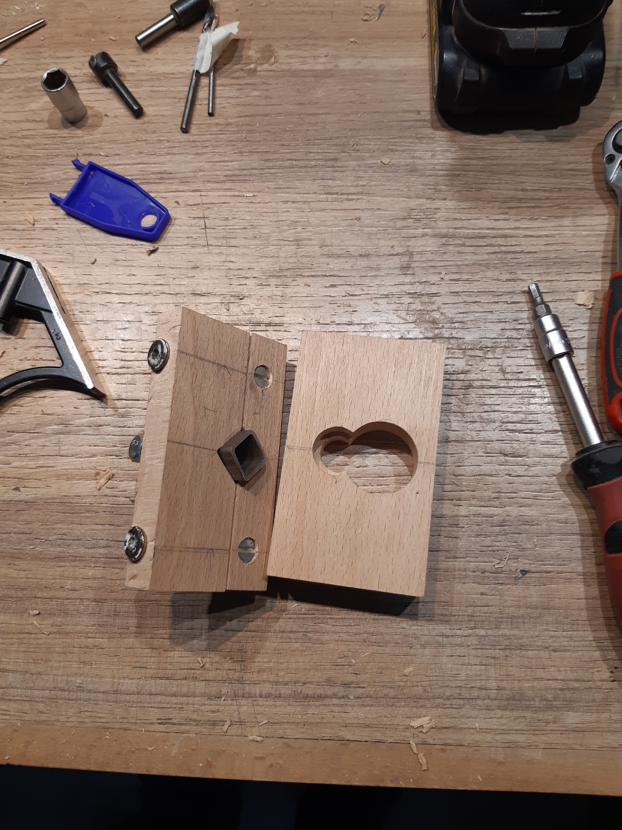

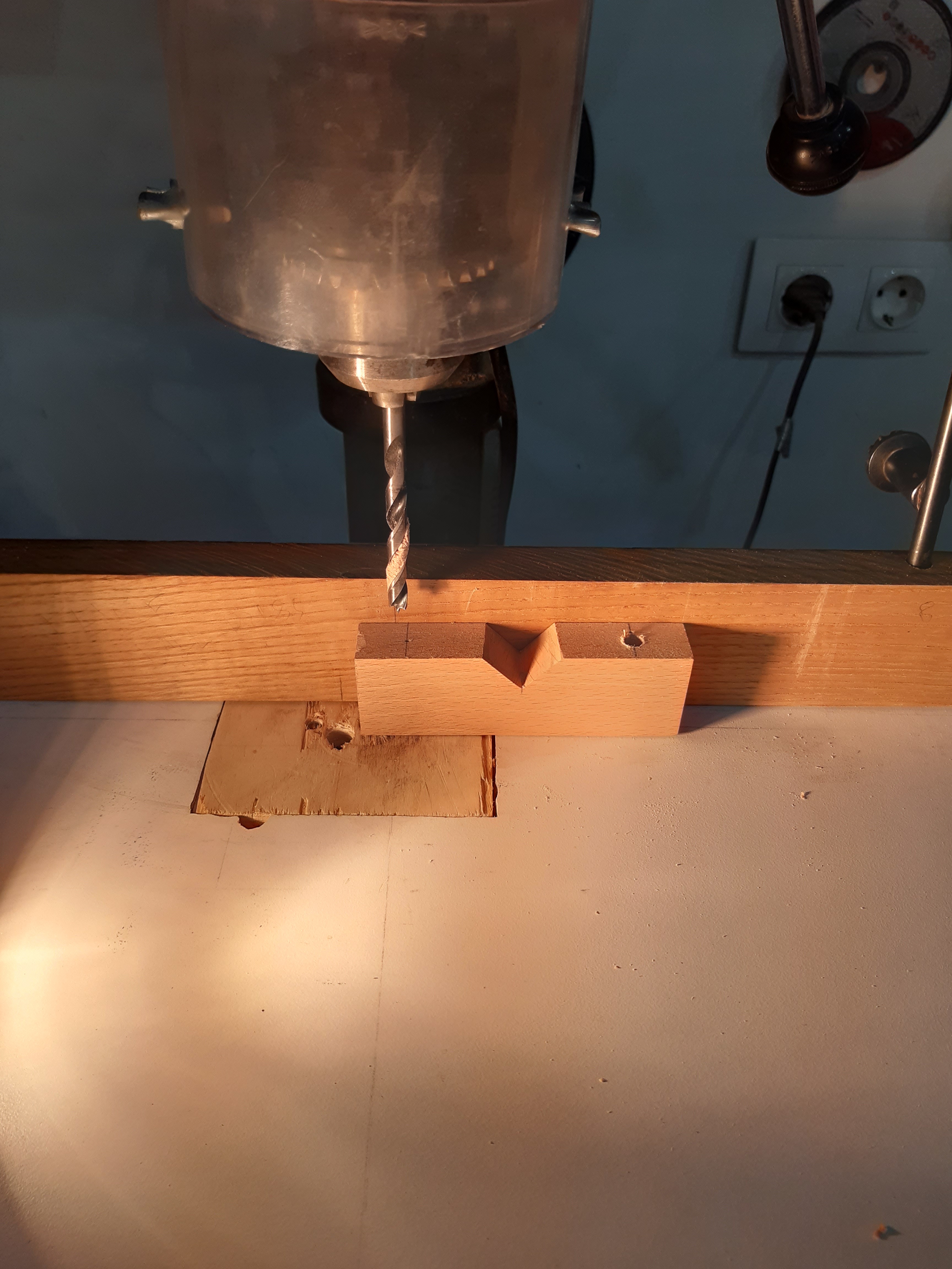

Ahora vuelvo a la haya, marqué la caja dos veces para tener en cuenta la anchura de la hoja. Corté con SdeM y luego una V x4 con SdeC. Ahora la cara cortada hace que los verticales del corte siguen el angulo de la cuchilla

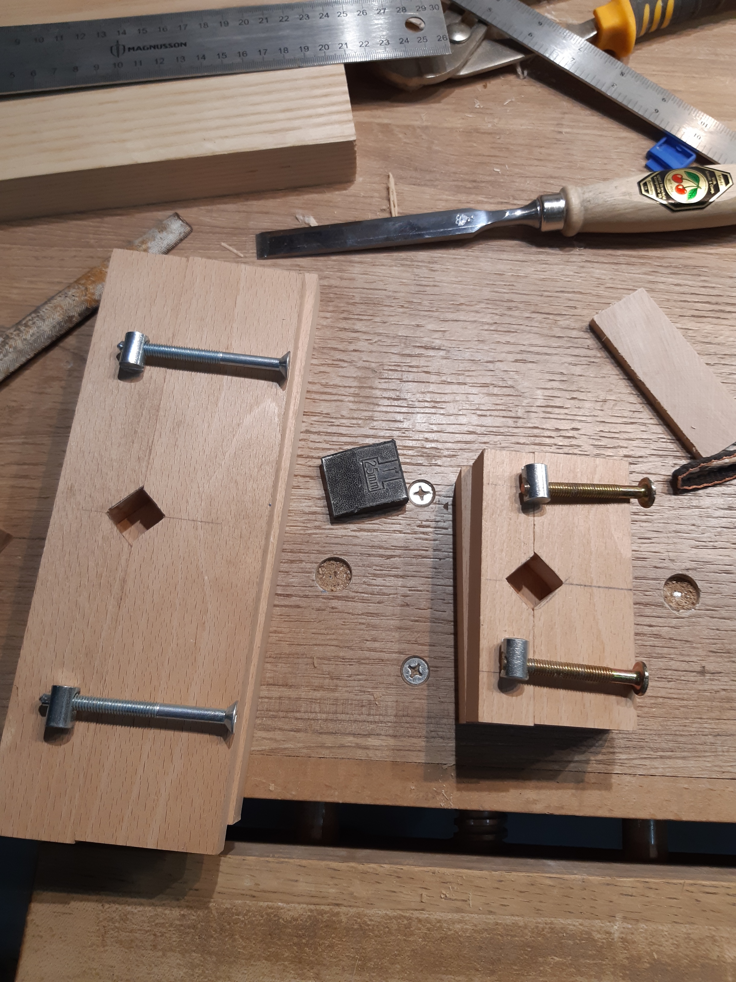

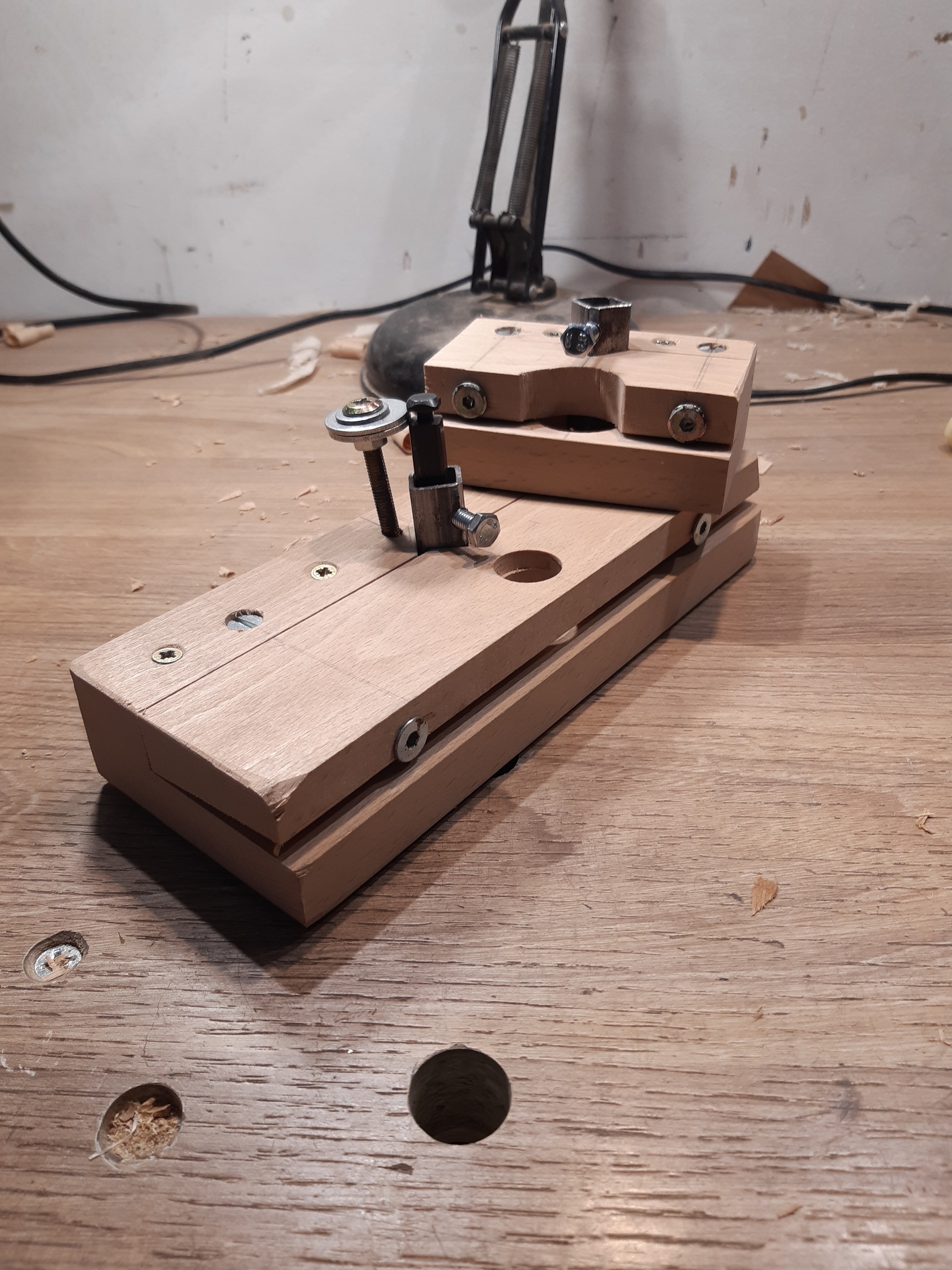

Ahora para sujetar el hierro en la V use dos tornillos como abajo

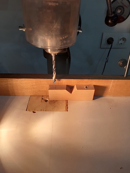

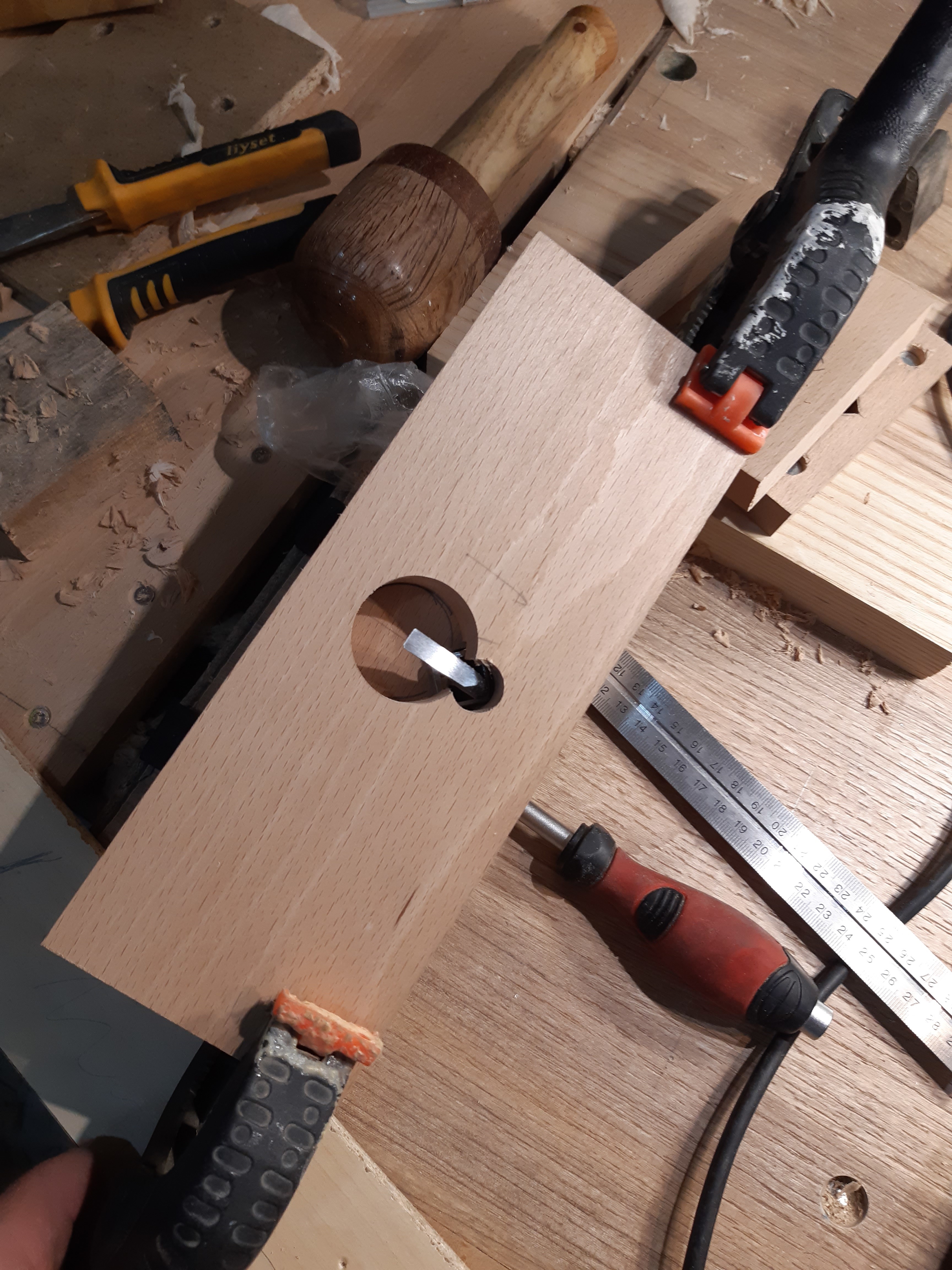

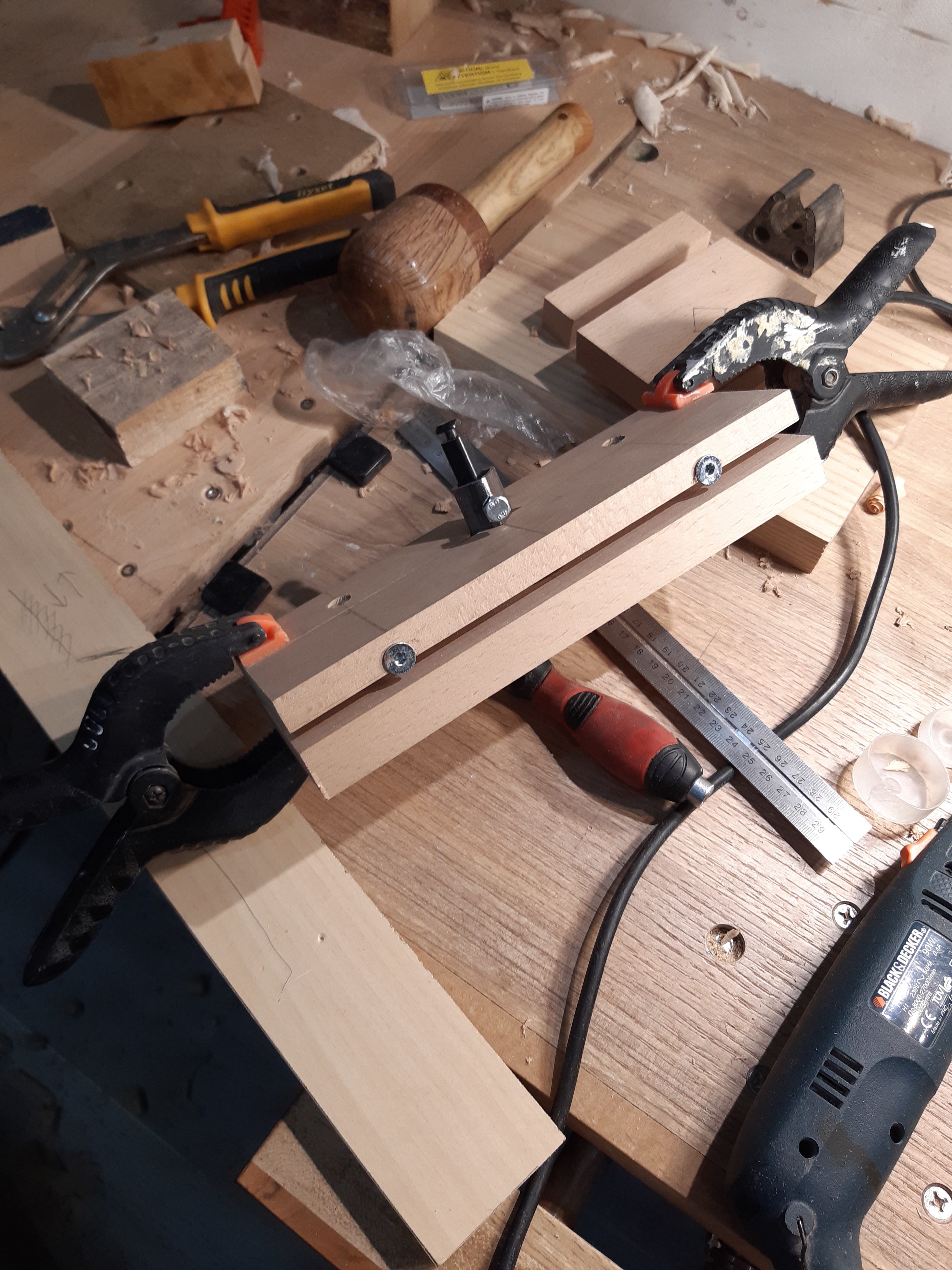

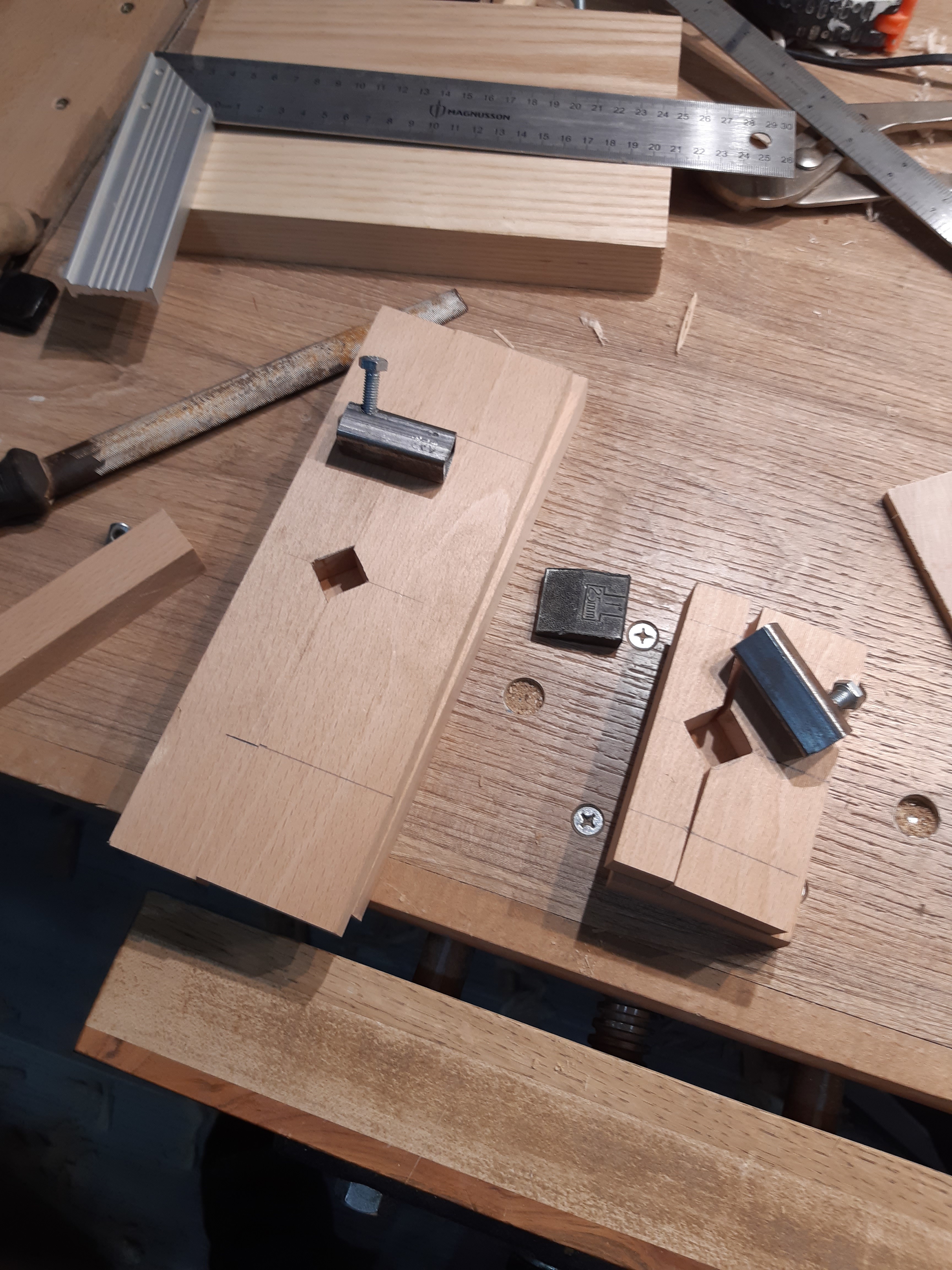

El sigiente paso fue cortar en la suela con forstner y encolar las dos piezas.

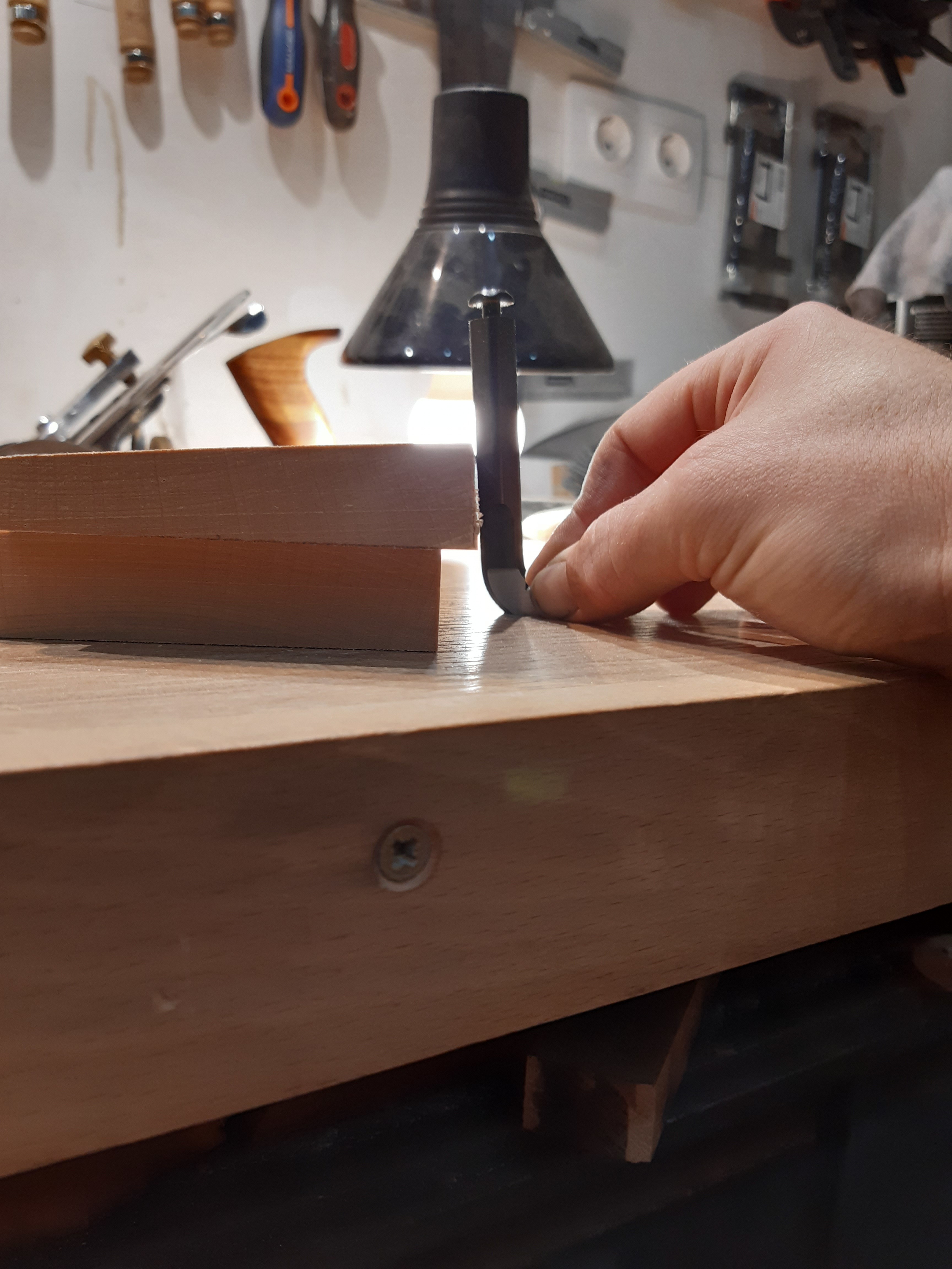

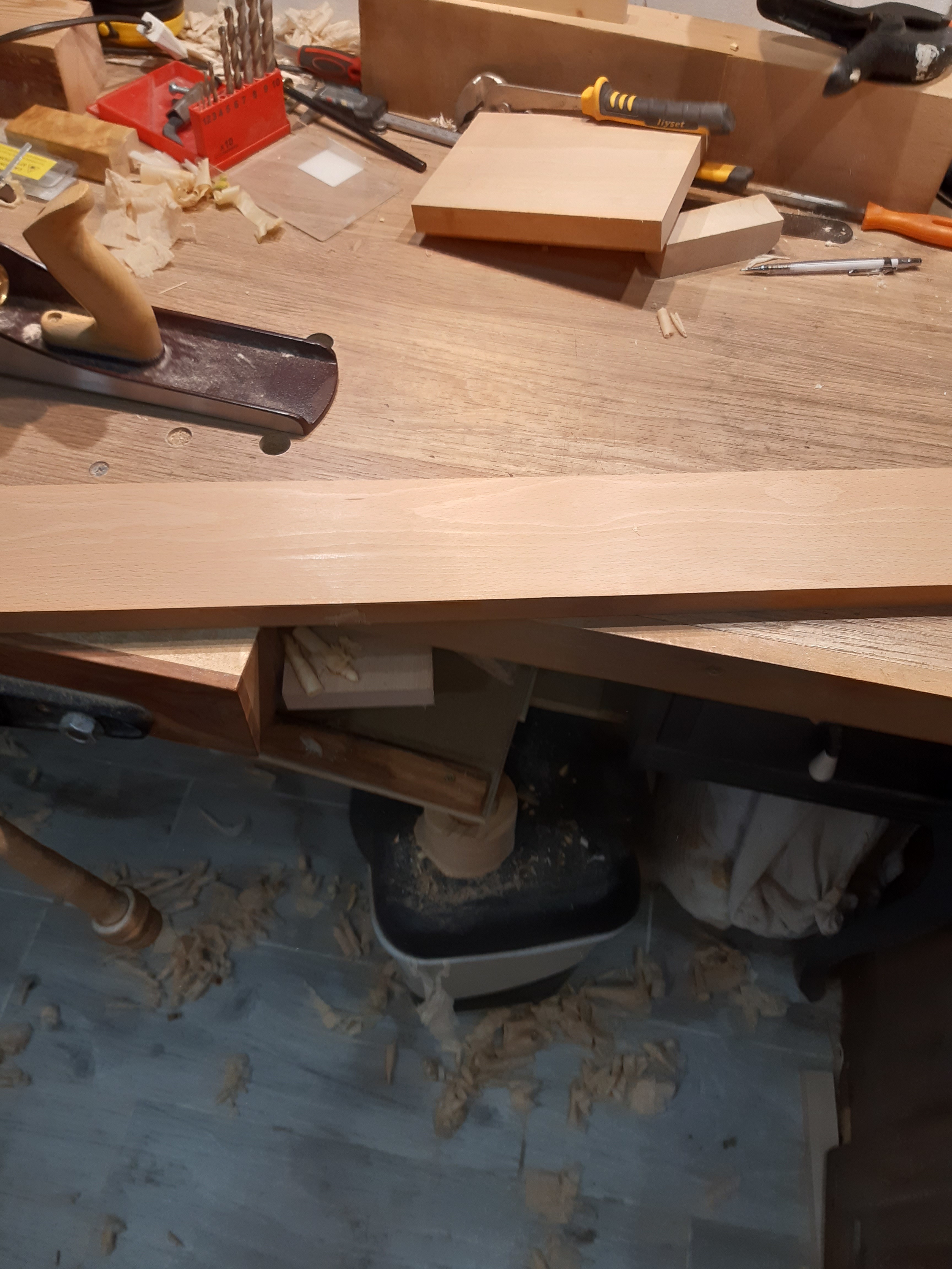

Por ultimo perfeccionar la suela con cepillo para que la cuchilla queda en la misma plana.
Aun experimento con el ajustador, requiere una precisión dificil conseguir
No son las herramirntas más elegantes pero sí funcionales.

Pero hay algo que me genera duda.
Has puesto la cuchilla inclinada para que la base de la cuchilla quede horizontal/plana?
No se si lo he entendido bien…

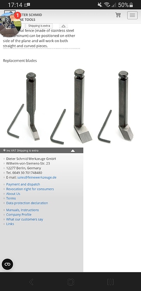

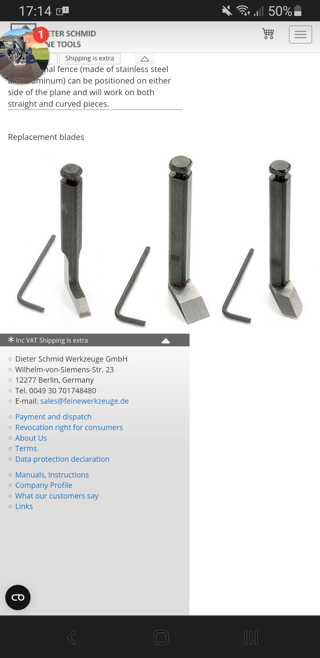

Jose mirate el de veritas. Si el grande es mucho, el mediano usa las mismas cuchillas creo. Por 110 pavetes no esta nada mal.
https://www.fine-tools.com/router-plane.html
Creo que no tiene ajuste de profundidad por tornillo como el grande, pero los ECE, Ulmia tampoco. Te tienes que apañar a mano o con martillito… Yo soy malisimo para eso :sweat:
Me oarece un trabajo bien hecho @DaniF.
La pena es no poder reproducirlo.

Eso es, la parte vertical esta inclinada para que la base de la cuchilla es plana con la suela. Entiendo que es como deben ser, si no he malgastado mucho tiempo!

@DaniF… No puede ir plana. :disappointed:
La columna tiene que ir vertical. De esa forma, la cuchilla inclinada puede profundizar y cortar.
Piensa en como cualquier cepillo tiene la cuchilla con un angulo de ataque determinado. O en un formon plano sobre la madera no puede profundizar, solo igualar.
¿En este caso porque se pule toda la base y no hacer un bisel con regla? Era esto que me hizo creer que tenia que ir plana.
Supongo que se podria usar la regla, pero siendo cuchillas tan pequeñas, tampoco ahorras tanto tiempo.
Son cabronas de afilar por la forma. Por eso hay unas de veritas que se desmonta la cuchilla de la columna, se monta un jig y se afila normal.
Algunas, otras son normales, hechas de una pieza.
Me parece recordar que Paul habla de la cuchilla inclinada en el video que dices. Te saltaste ese trozo y fuiste a la accion :sweat_smile::sweat_smile:
Paul Seller minuto 1:06
Mierda!
Bueno, lo puedo rehacer con el mismo mecanismo sin demasiado trabajo, o cortar y cepillar la suela.
siento haberte dado malas noticias :sweat_smile:
Llego 5 horas tarde… (por no leer todos los post).
En efecto, no debe ser como lo has hecho.
