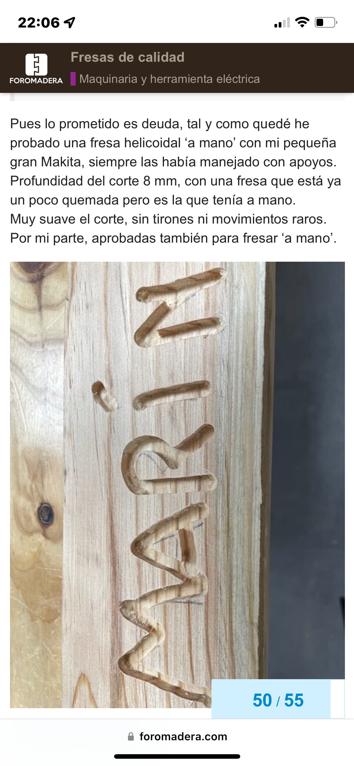

Aquí está la ‘prueba a mano’

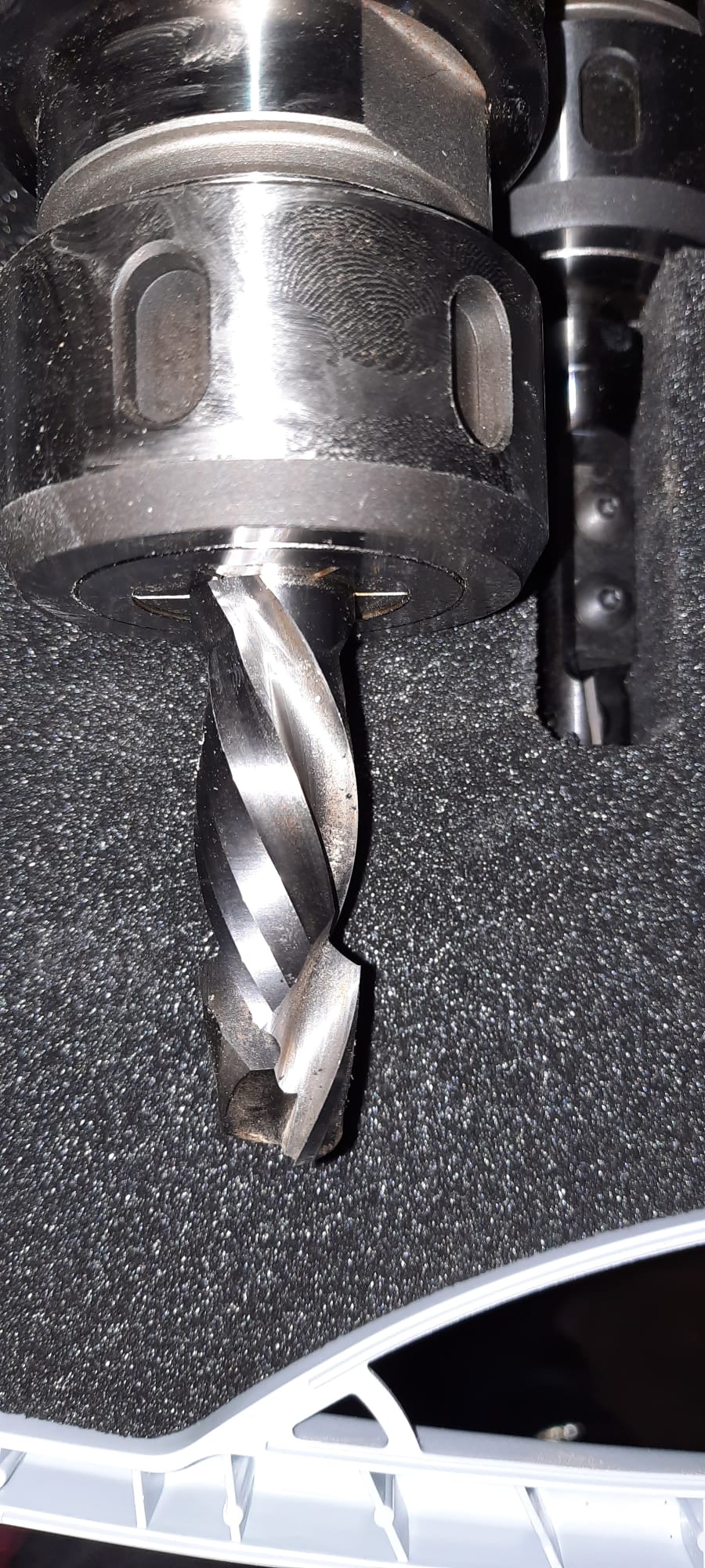

Como bien deciis las positivas cortan hacia arriba, con lo cual el acabado por abajo es muy bueno pero por arriba saca pelo. Las negativas, cortan hacia abajo con lo cual el acabado por arriba es bueno y por abajo malo. Ademas si no cortas totalmente la extraccion de viruta es muy mala y hay que andar con mucho cuidado. Yo uso negativas por ejemplo para hacer las cajas de las bisagras en puertas y marcos, para que no saque pelo hacia arriba. Luego estan las positivas negativas que tienen la parte inferior positiva y superior negativa. Estas dejan buen acabado por debajo y por encima. Esta es posi negativa:

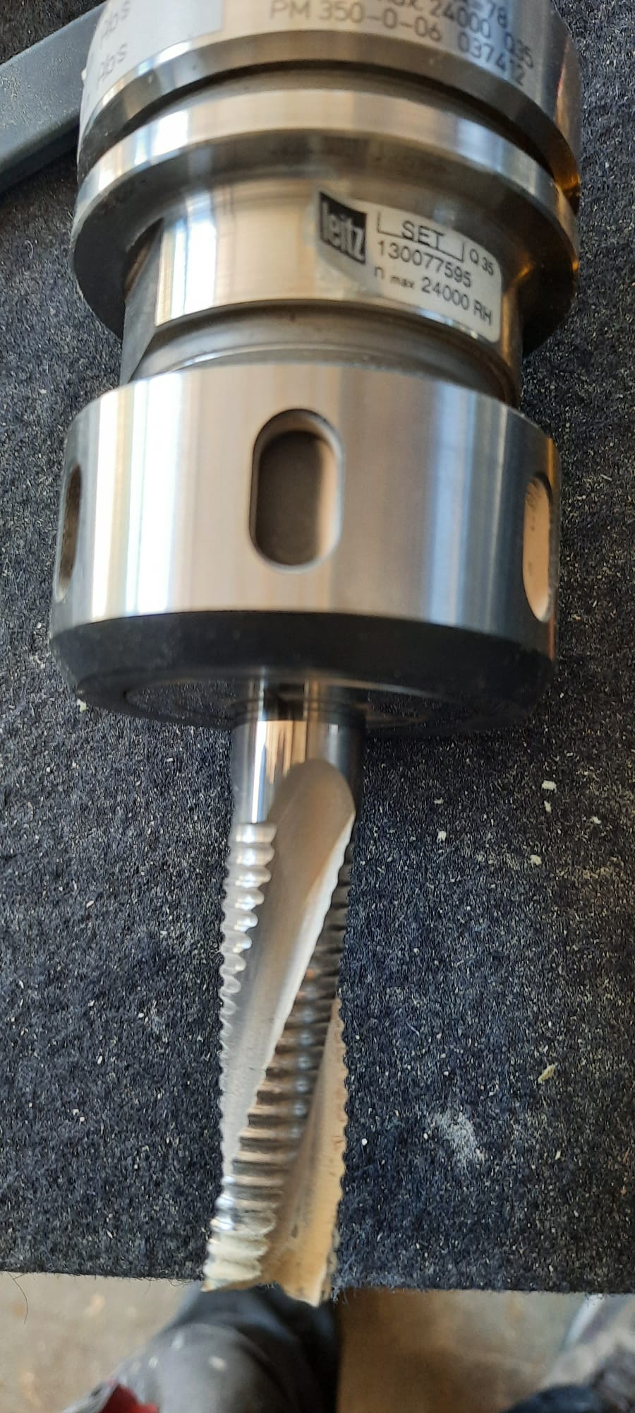

Y a parte las hay de acabado y de desbaste. Las de desbaste tienen el corte como ranurado y rompen muy bien las virutas, aunque dejan la superficie como rallada, pero por ejemplo para hacer cajedados de escaleras etc van mucho mejor que las de acabado y permiten velocidades de avance superiores a las de acabado.Esta es de desbaste positiva

La posi negativa hay que tener en cuenta que los 15 mm de abajo son posi con lo cual si el tablero tiene menos de 15 mm no hacemos nada porque el corte es entero hacia arriba
