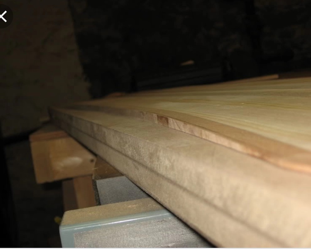

En otro post puse una prueba fresando a mano
