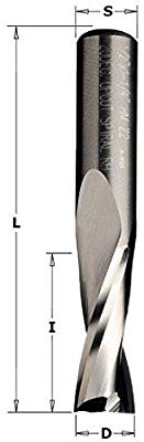

Cualquier fresa helicoidal de CMT van estupendas y tienes afilado para rato.
Asegúrate de si es en negativo o en positivo y ten en cuenta las pinzas de tu fresadora ya que este tipo de fresas son iguales en el mango y en la zona de corte. Si tu fresadora tiene pinzas para 8mm solo puedes comprarla de 8mm.
Muchas gracias Carlao.
Que diferencia hay de si es positivo o negativo?
El giro de la máquina. Por lo general las fresadoras de mano giran en “positivo”. Lo digo por si la pide por internet.
Creo que con este tipo de fresas helicoidales también hay que tener en cuenta el sentido de la hélice. Las hay que son mejores para evacuar la viruta pero que te dejan más sucio el corte del fondo de la caja y al contrario.

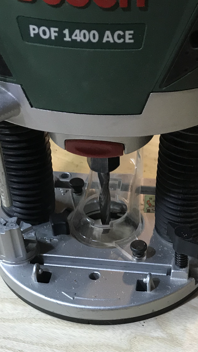

Yo tengo esta en concreto y la verdad es que estoy encantado con ella. De hecho, prefiero ranurar en dos pasadas para sumar un ancho de 10mm por ejemplo que usar la fresa de 10mm. Son muy robustas y dejan un corte perfecto tanto en el fondo como en los laterales. Esta además tiene 42mm de corte y un total de largo de 90mm, con lo que permite fresados bien profundos.

Muchas gracias de verdad, por toda la ayuda, una imagen vale más que mil palabras.
Las fresadoras manuales giran a derechas, y si no fuese así ninguna fresa cortaría. Que el corte sea positivo indica que corta y evacúa la viruta hacia arriba y si es negativo que corta y evacúa hacia abajo. En el primer caso el corte mas limpio es en la cara inferior; y en la superior en el segundo.
