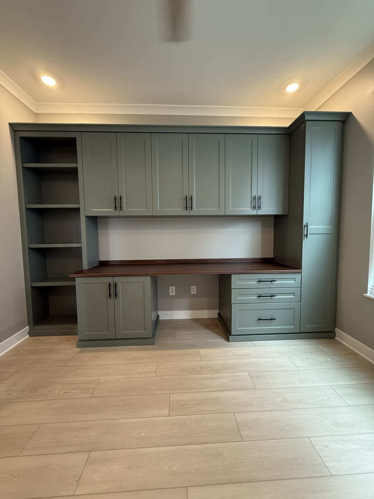

se que la melamina en europa se utiliza mucho en cocinas, closet y multitud de muebles, de donde soy es muy raro verlos a menos que vayas a una tienda departamental a comprar uno, ahora bien, lo que si se utiliza es el contrachapado que a su vez se laca al gusto del cliente, mi experiencia viene en este ultimo tipo de construccion, adjuntare fotos, claro, como se lleva el tema del clima con este tipo de construccion y que recibimiento se tiene en españa principalmente
La foto es referencial
Eso de la foto no es mdf lacado??
En USA se utilizan dos caras principalmente para lacar, HDF y maple (arce), y si, en ambos casos con un núcleo de contrachapado.
En España se vende poquísimo contrachapado para muebles de cocina, algunos fabricante para el mueble del fregadero y los que buscan la estética de cantos vistos, pero poco más
Hola Angel, es una foto de referencia, pero es contrachapado lacado, los marcos son de maple generalmente, tambien e usado mdf pero por temas de calidad no me gusta mucho, claro lleva gran trabajo prepararlo para lacarlo, mucha lija y primer
