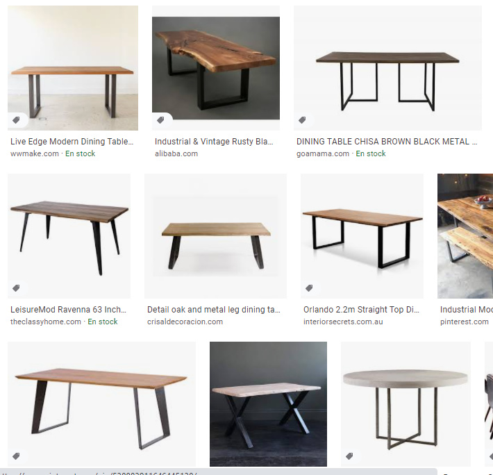

Hombre, quien dice patas metalicas, no me refiero a las tipicas patas “tubo” de cualquier leroy merlin, me refiero a los de tipo “caballete” en acero.
Por ejemplo estas:
No se si esas también te parece cutres e inestables.
Esto es otra cosita, así mejor.
