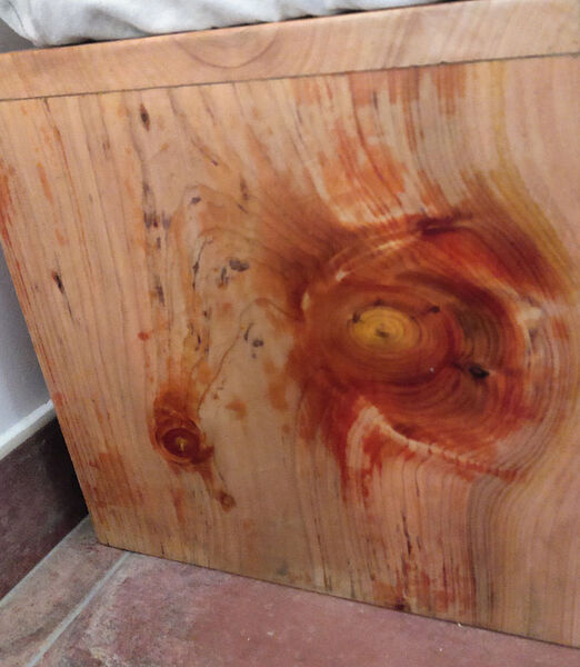

El mes pasado adapte una cama a un colchón mas ancho con madera de cedro y hoy la he mirado y el mismo problema hay un nudo muy grande y ha derretido todo el barniz,por suerte es vertical y no ha pegado el colchón.
Alguien sabe una solución ??
** de todas las confieras que he utilizado solo me ha pasado con cedro.
la foto del alargo de la cama, por suerte la parte de encima es de ciprés y no hay perdidas de resina.
todo lo rojo es pegajoso.

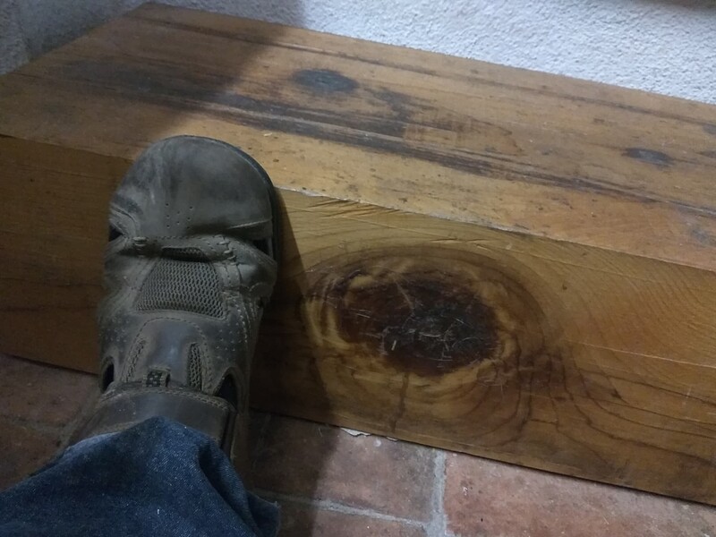

Ara mas de 5 años que usamos este cacho de cedro como peldaño y recuerdo que tuvimos problemas con perdidas de resina, hoy me he fijado y ya no suelta resina, la resina del exterior esta muy dura, es decir que en el interior de una casa en unos pocos años ya no suelta, Pero hay un banco del mismo árbol en el exterior y aun suelta, poquito pero suelta cuando vienen amigos limpio los nudos con gasolina, capaz que el del exterior en 4 años mas ya no suelta (pura especulación).
peldaño de un pedazo de cedro
