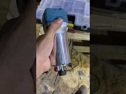

Hola! He estado utilizando la fresadora (Makita RT0702C) para hacer trabajos que seguramente no eran los indicados para ella y ha sucedido lo que podéis ver en el siguiente video:
Antes de llevarla al servicio técnico, alguien tiene idea de cual puede ser el alcance del problema? Podria ser un problema simplemente de las escobillas y las cambio y listos?
Para llevarla al servicio técnico y que me cobren 80 euros me sale mas a cuenta comprarla nueva…
Ese video es el tuyo??
Si es asi ese humo delata que se quemo el bobinado.
Gira suave si mueves el eje con la mano??
le has pegado tal calenton que se a quemado el bobinado,
Si, el video es mio. Cual es la solucion? Cambiar el motor?

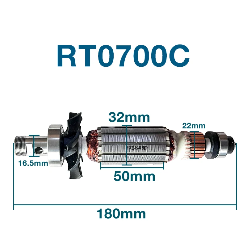

Esto seria la solucion?
Just found this amazing item on AliExpress. Check it out! 39,86€ | Woodworking Trimmer Armature for Makita RT0700C 518802-5 Woodworking Trimmer Armature Rotor Anchor Stator Coil Accessories
seguramente le tendrías q poner nuevo estator y rotor

Estamos hablando de lo que he puesto en el link de arriba?

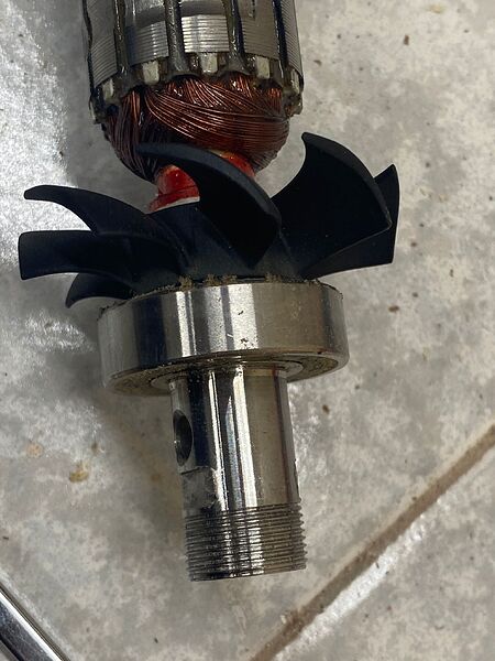

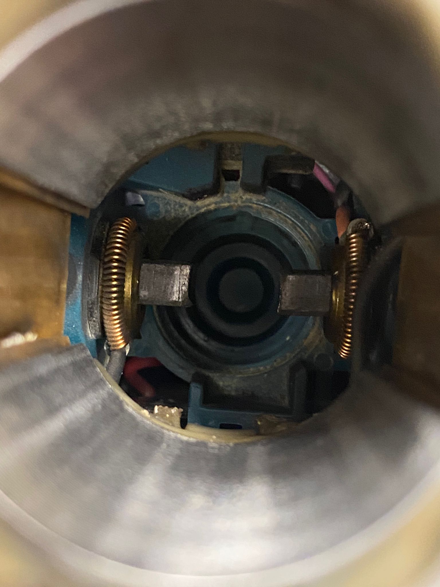

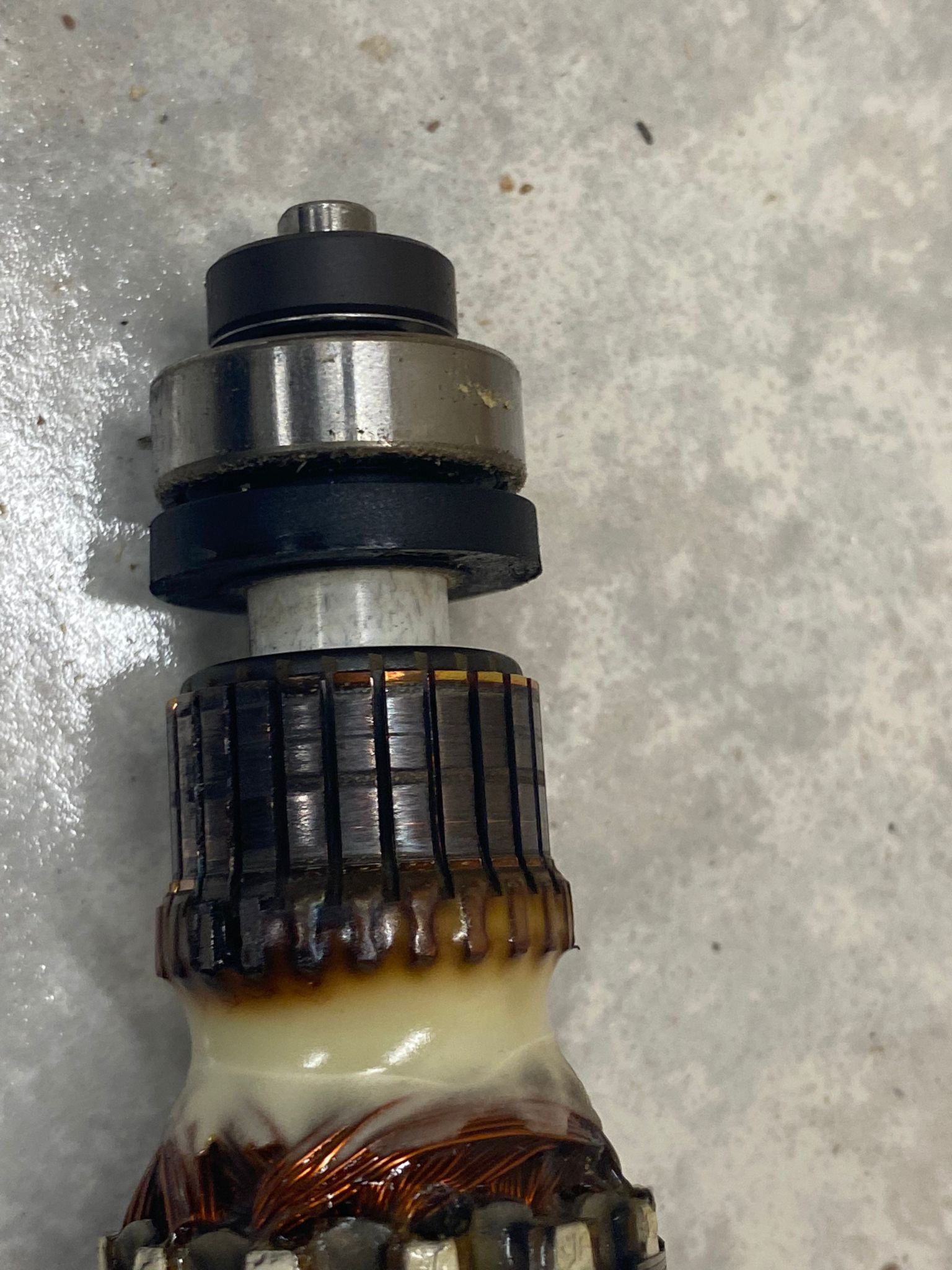

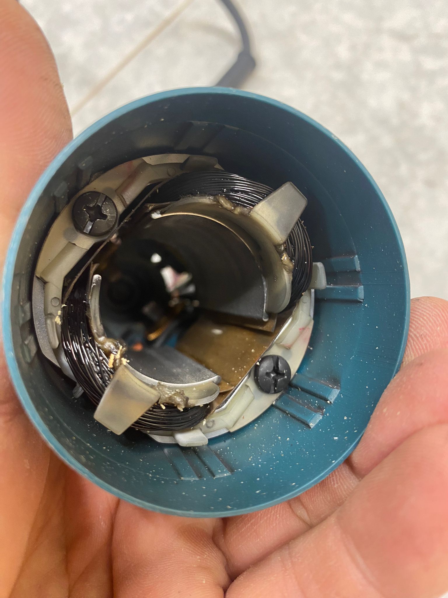

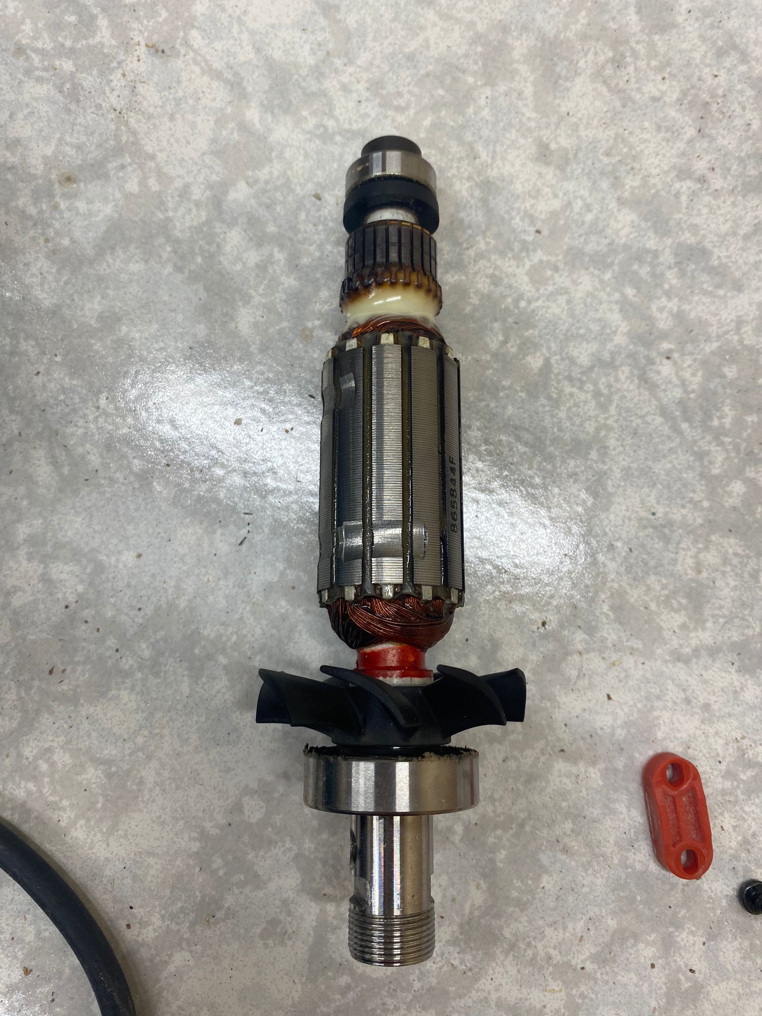

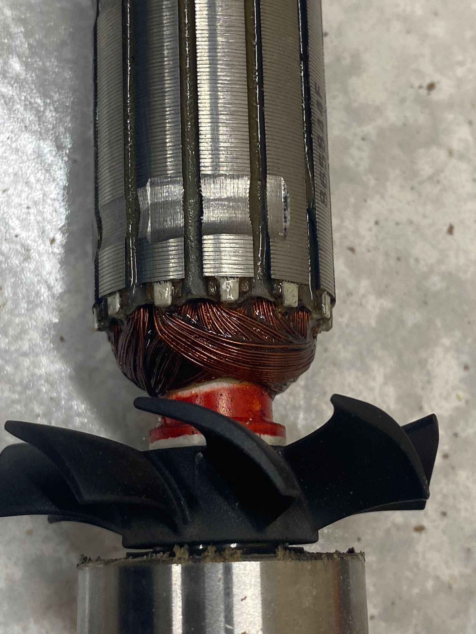

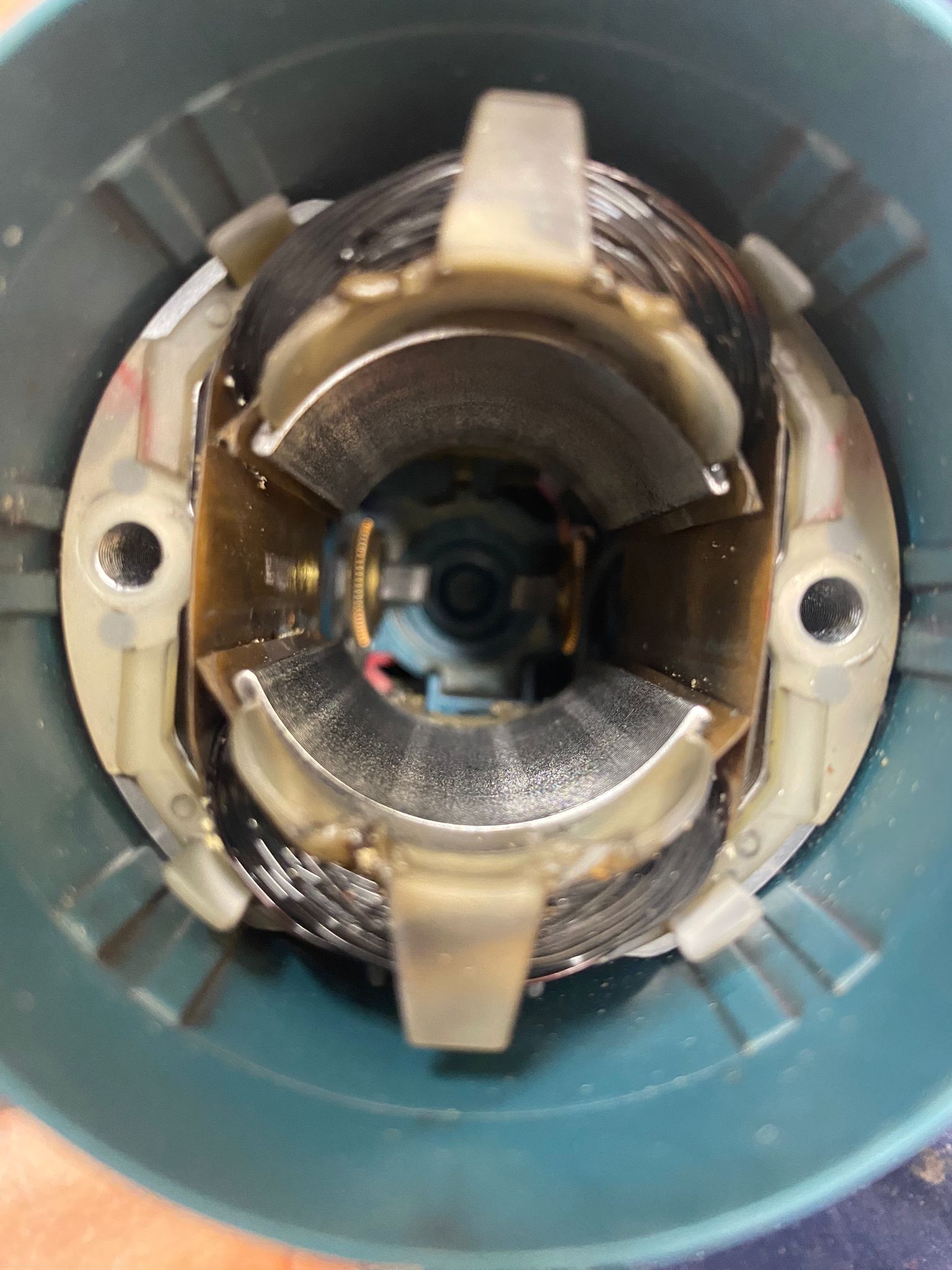

Hoy he podido desmontar la fresadora. Sabriais decirme por las fotos si continuais pensando que unicamente el bobinado?
sube unas fotosdel bobinado del estator, el bobinado del inducido se ve tocado pero se tendria que comprobar, lo que si esta en muy mal estado es el colector, se ve claramente el calenton.
No se que es el colector… :sweat_smile:
Aqui subo algunas mas…
la has fundido pero bien … Por el precio que tiene yo optaria por una fresadora nueva, mira que de vez en cuando se encuentran de reacondicionadas muy bien de precio, y desde luego esta fresadora no esta pensada para el trabajo que la has sometido.
