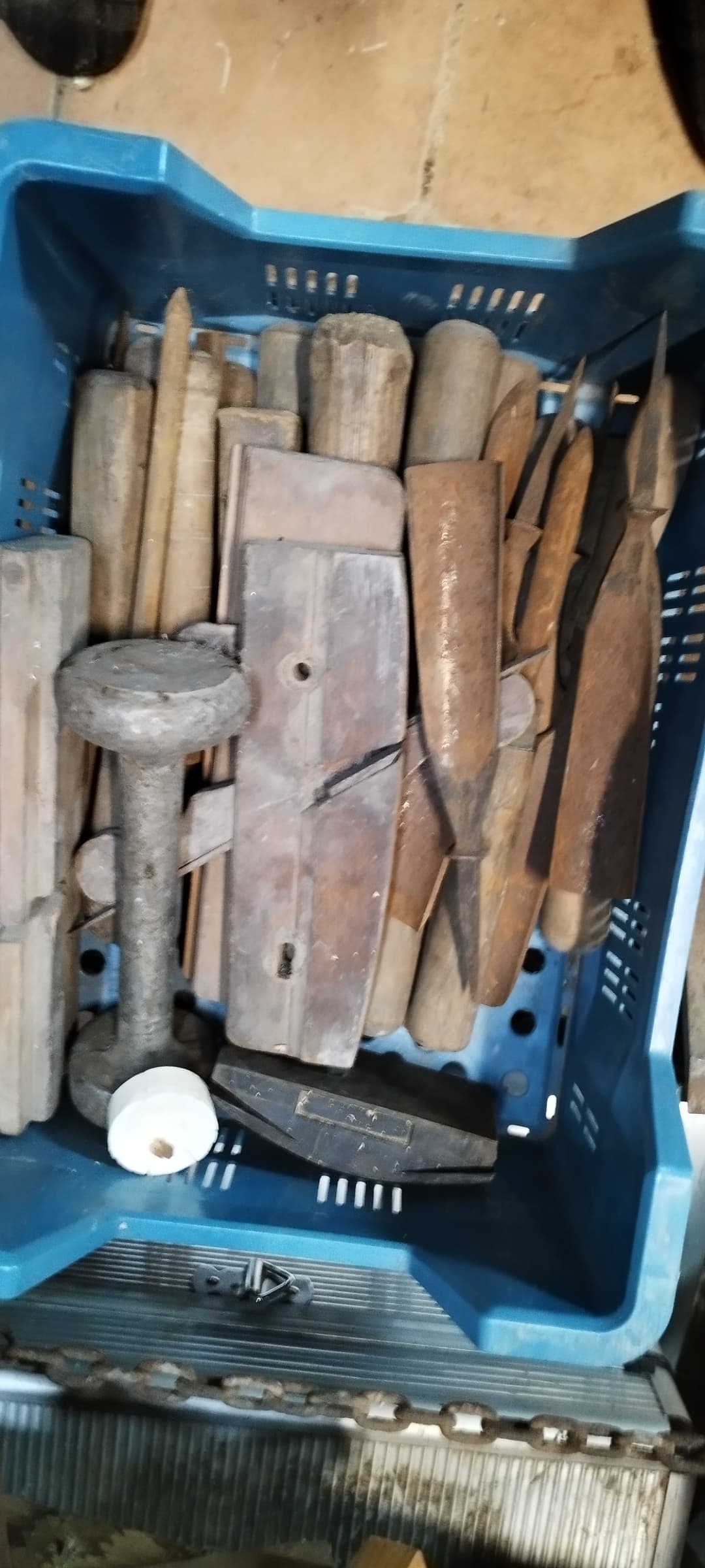

Herramienta antigua , otro flechazo
Aquí mis últimos flechazos.
Primero está caja.
El hijo, de un “aficionado a la ebanisteria” hacia limpieza , delante de la casa familial.
Unos bedanos, unos cepillos , también tenia un gramil ,un mazo, y estas gubias.
Pregunté por el gramil, y me vendio la caja entera :man_shrugging:t3:

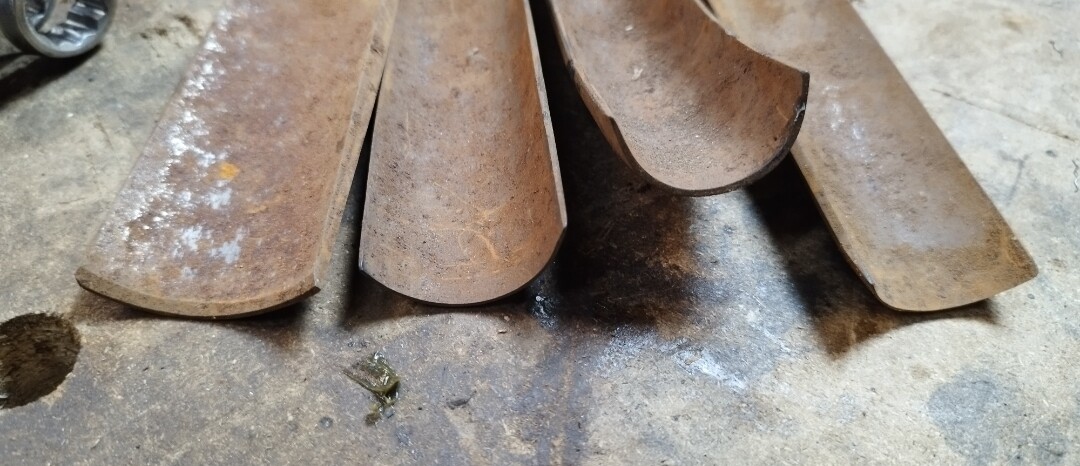

Bedanos ya tengo repetidos, gubias también pero me sorprendió la forma del afilado.

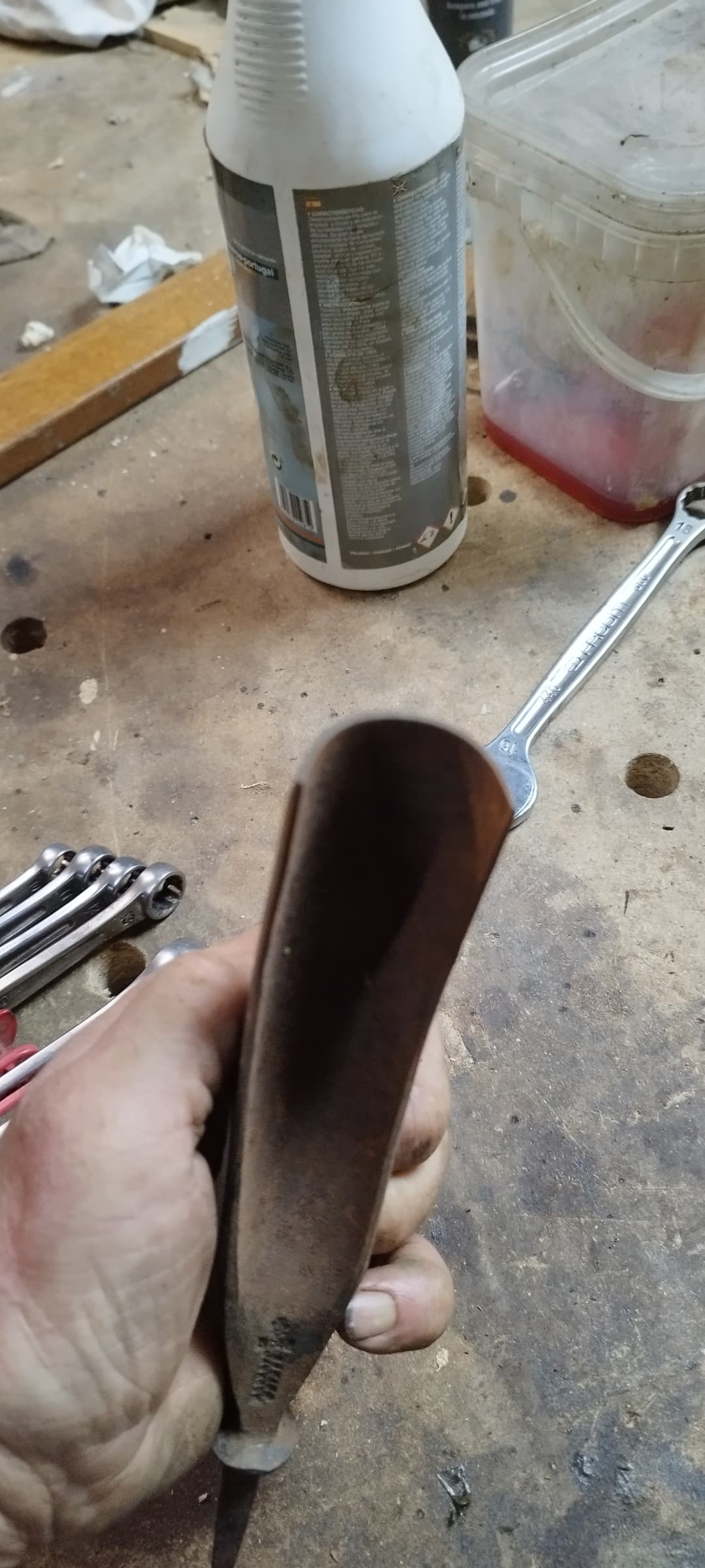

Me las deseo para tener un filo recto, y afilo por atras.

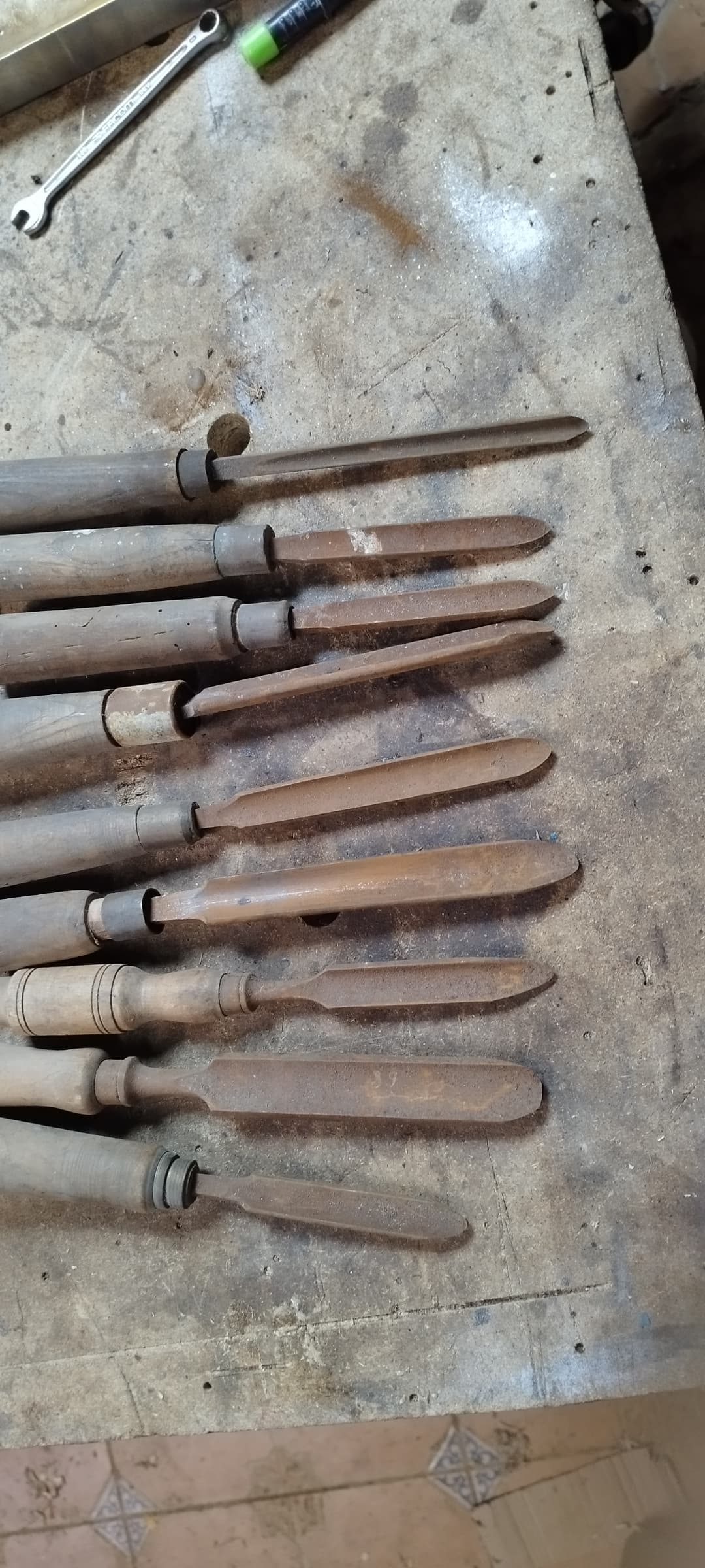

3ste señor al revés, en punta y filo interior pero cortan! Lo hizo asi repetidamente por no se que razón, tenéis una idea?

Se ve una con un principio de bisel también interior…por que sera? :thinking::thinking:

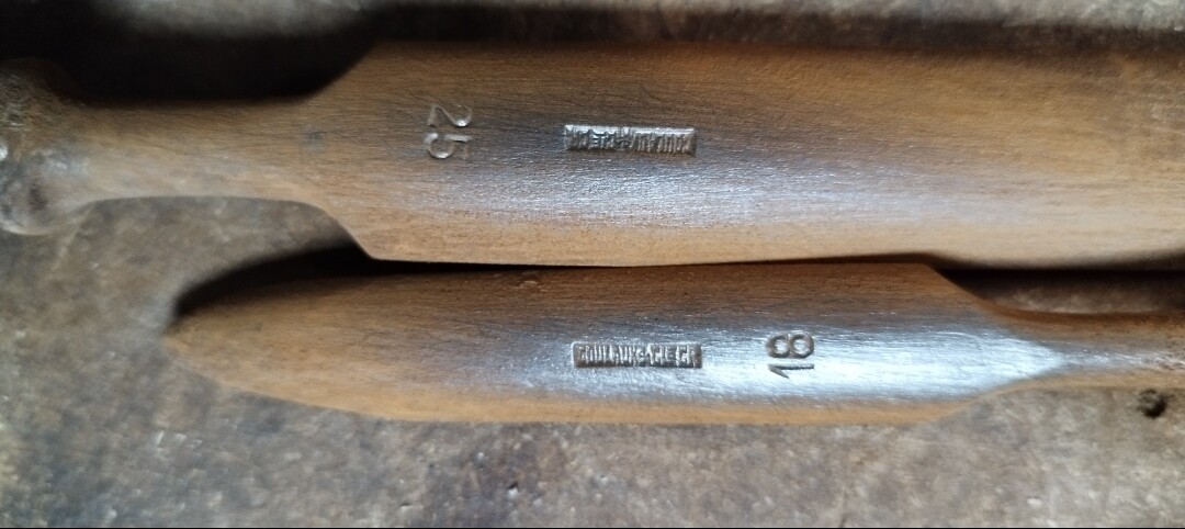

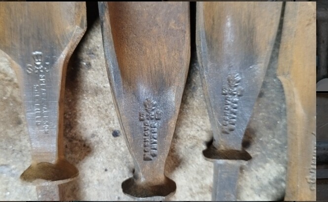

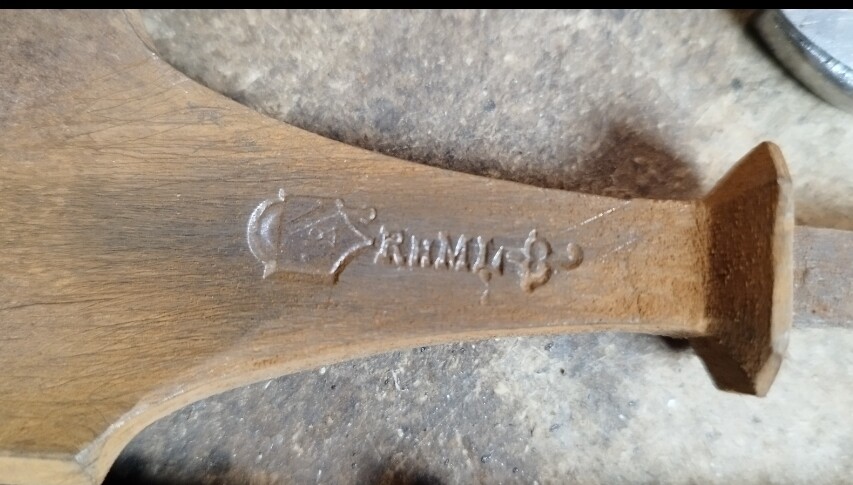

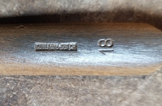

En estas se lee spears & Jackson Sheffield en una, se adivina lo mismo en otras dos, pero la cuarta???
En las otras no se aprecia letra en el sello.
Le suena a uno de vosotros?
Me gustaría saberlo por curiosidad.

En fin, voy a ver si las pongo al día, no sé para que me meto en estos berengenales. Una vez en el taller insulto al tuntu que estubo en el rastro, pero es lo que hay :grinning:
Creo que cepillare lo que pueda con puas de acero en una radial mala , y a ver en las esquinas…
Pienso probar con acido chloridrico también.
Pero luego, como se inhibe la vuelta del oxido?

Hay un tipo de gubias donde el bisel está en el interior, se utilizan para hacer letras por ejemplo, o curvas muy definidas para que queden perpendiculares al plano de la madera. En inglés se llaman in-cannel gouge.

A pues si, será un coñazo para afilar pero efectivamente ya me encontré con este problema y tener que inclinar la gubia para quedar a 90°.
Suelo usar una “fina” con poco ángulo en estos casos.

Las que dices en punta parecen de torneado.
No creo porque son cortas, pero podría ser.
Ves, no intento que el filo tenga una curba harmoniosa.:thinking::thinking:
Unas un poco, otras casi punteadas…
Las de la ultima foto son gubias de torneado .

Nunca tornée (o torneé?) y creía que eran mas largas, cómo las que veía de pequeño en el taller de un tío, que se las colocaba debajo del axila creo recordar (era muy pequeño cuando se fue).
Normalmente son más largas, especialmente el mango para hacer mejor palanca y describir mejor el movimiento, que genera una forma.
Lo que es la gubia se afila con esmeriladora y suele hacerse a ojo, a mayor filo mejor puedes entrar a hacer detalles, también parece que hay alguna para desbastar y para vaciar.
Ahora que lo dices…pues si… eran mangos largos y gruesos (tipo mango de un pico), octogonales.
Algo me acuerdo que no los quería redondos.
Como te han dicho y estoy de acuerdo, son gubias para tornear. Pueden ser cortas por haberlas afilado en muchas ocasiones. Lo normal es que tengan mango largo y ademas son mucho mas gruesas que las gubias de tallar, porque deben soportar los esfuerzos de flexion que le origina el torno.

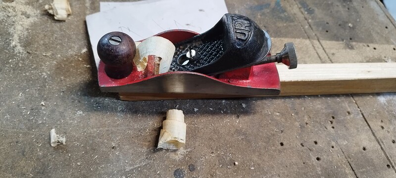

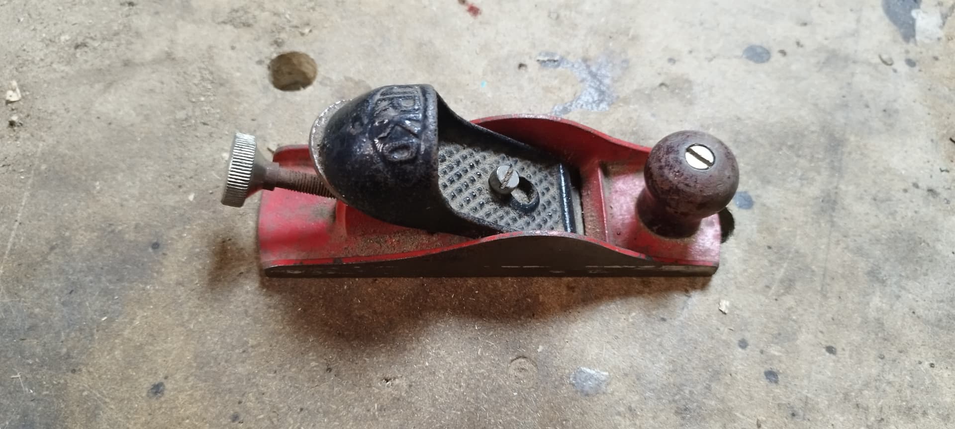

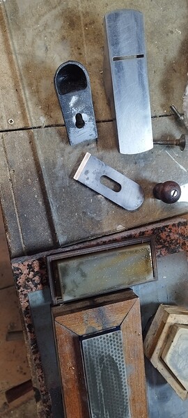

Hoy encontré este.
![IMG_20230424_215533|270x600](upload://2bKVFBWtZTRGGFTnVZZhvNmDhrX.
jpeg)
Bastante mal tratado.

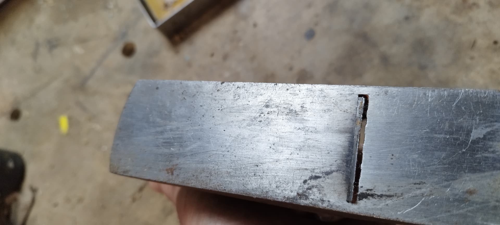

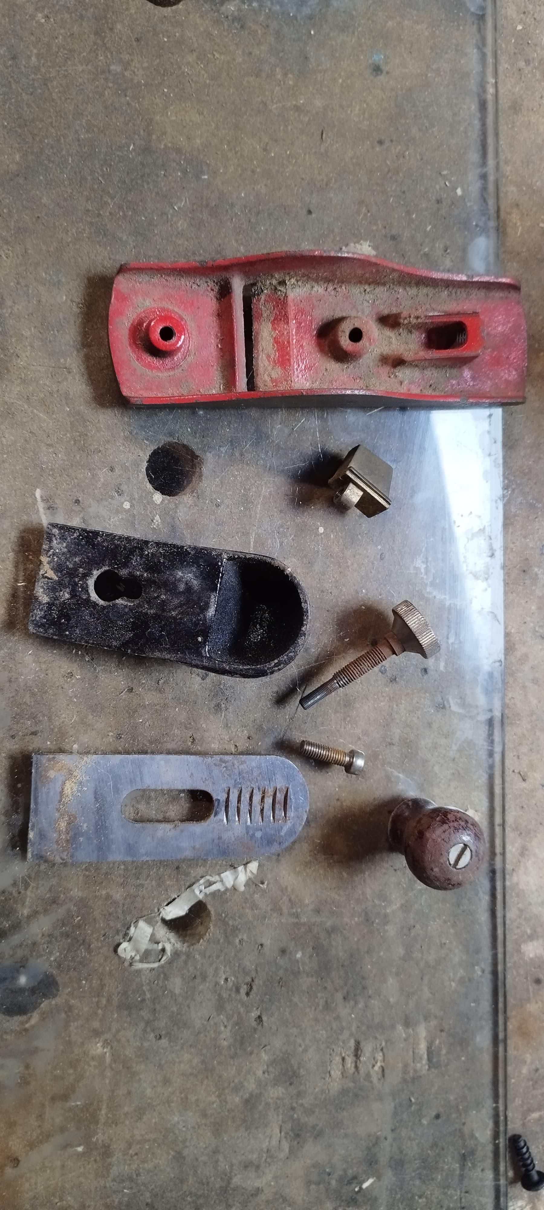

Me encontré con la cuña sin quitar la pintura, rugosa,y actúa de contrahierro :thinking:
Creo que por eso se acumulo tanto serrin entre ella y la cuchilla, y la puli y escuadré.
Un poco, sin insistir, con el miedo de hacerlo mal, pero creo que acerté.
Et voilà :
9 Me gusta
Debería pulir toda la cuña/contrahierro?
Es metal lduro, fundición, tiene rayonazos (que no molestan pero que no pintan nada tampoco), y es un poco concava, para apoyar mejor, ayer todo esto me freno.
Sólo donde hace contacto.
