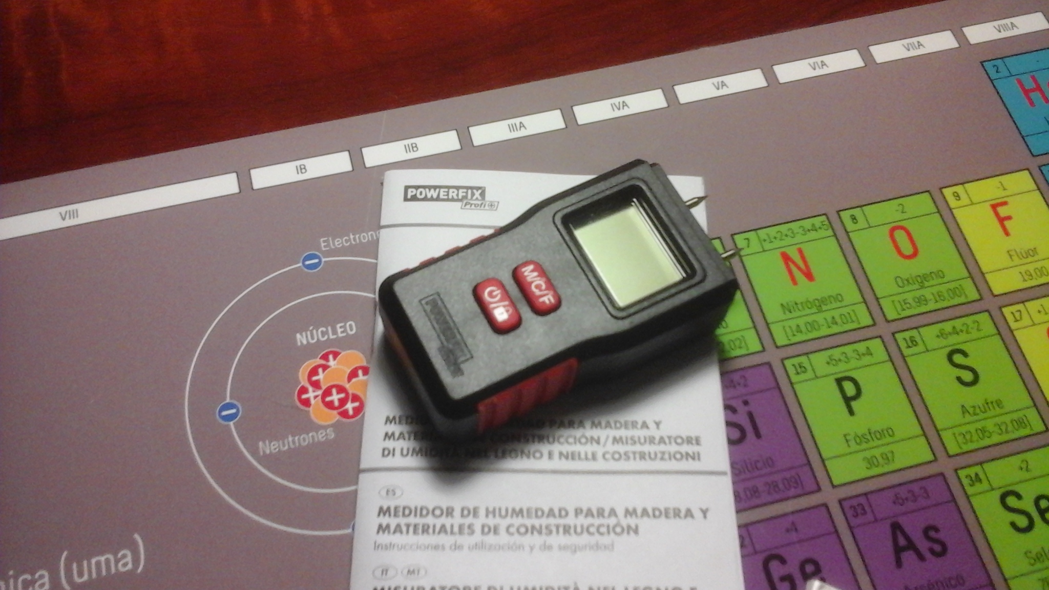

Hola foreros, hoy salió a la venta en Lidl un detector de humedad y temperatura por 13 euros. Está majo.
Javier Z
Lo estuve mirando y al final no lo cogí, porque no creo que le diera mucho uso, pero por ese precio es muy tentador.
Mirar bien las pilas, compré uno similar va tiempo y lleva cuatro pilas raras que salen a 3€ cada una.
Lo tengo parado desde que se descargaron…
