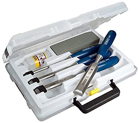

Muchas gracias virutas me sirve de mucha ayuda. Navegando encontré juegos de formones, los Stanley que me comentas muy baratos:

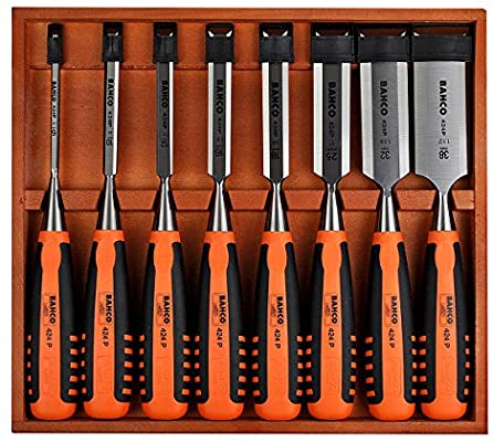

Unos Bahco con muy buena pinta no se que os parecen?:

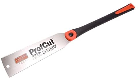

Y sierra con dentado japones encontré esta de Bahco no se si es de este tipo la que me recomiendas:
