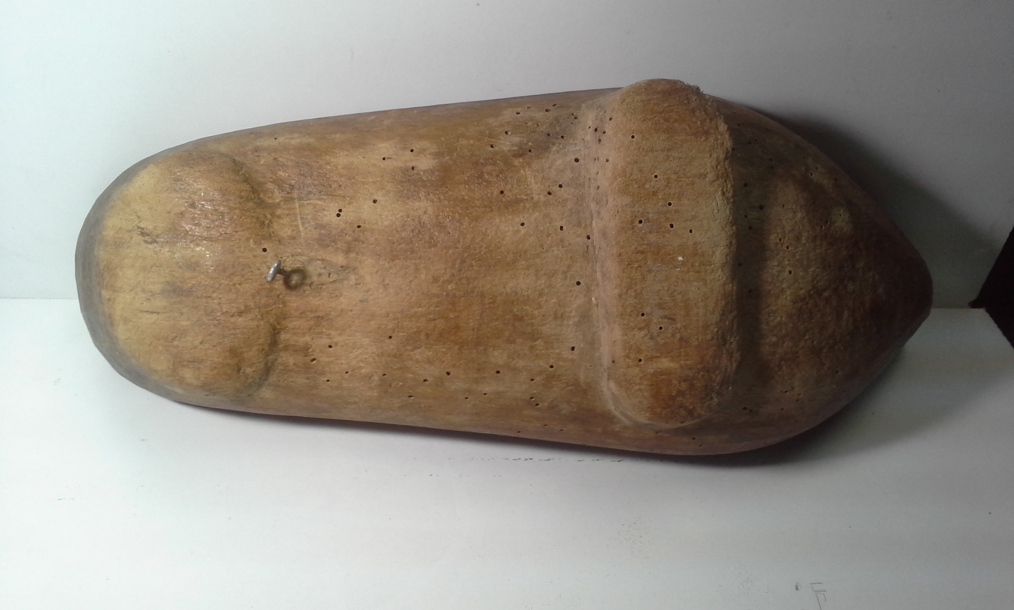

Es quien fabrica las madreñas, este calzado tan majo que usamos para andar por lo mojado
y que se usa asi, sin quitar las zapatillas
Por aqui ni se conocen, me atreveria a llamarlo zueco de madera para entendernos. Supongo que hoy en dia con los goretexes y las botas de agua esto ya estará en vias de extincion no?

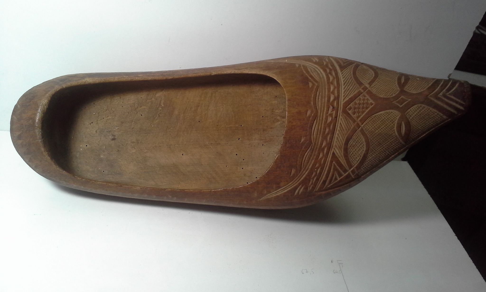

Gracias por la ilustracion
En Galicia las llaman zocas, y son muy parecidas. El zueco mas conocido es el holandés, pero no se apoya sobre tres pies. En español son almadreñas. Y si que usan menos, pero no se extinguen, supongo que por la comodidad de salir de casa y volver sin tener que quitar las zapatillas. Bueno, yo tengo que volver a comprarlas, que con las prisas salí solo con las zapatillas. Aun se hacen carreras en las fiestas de los pueblos.

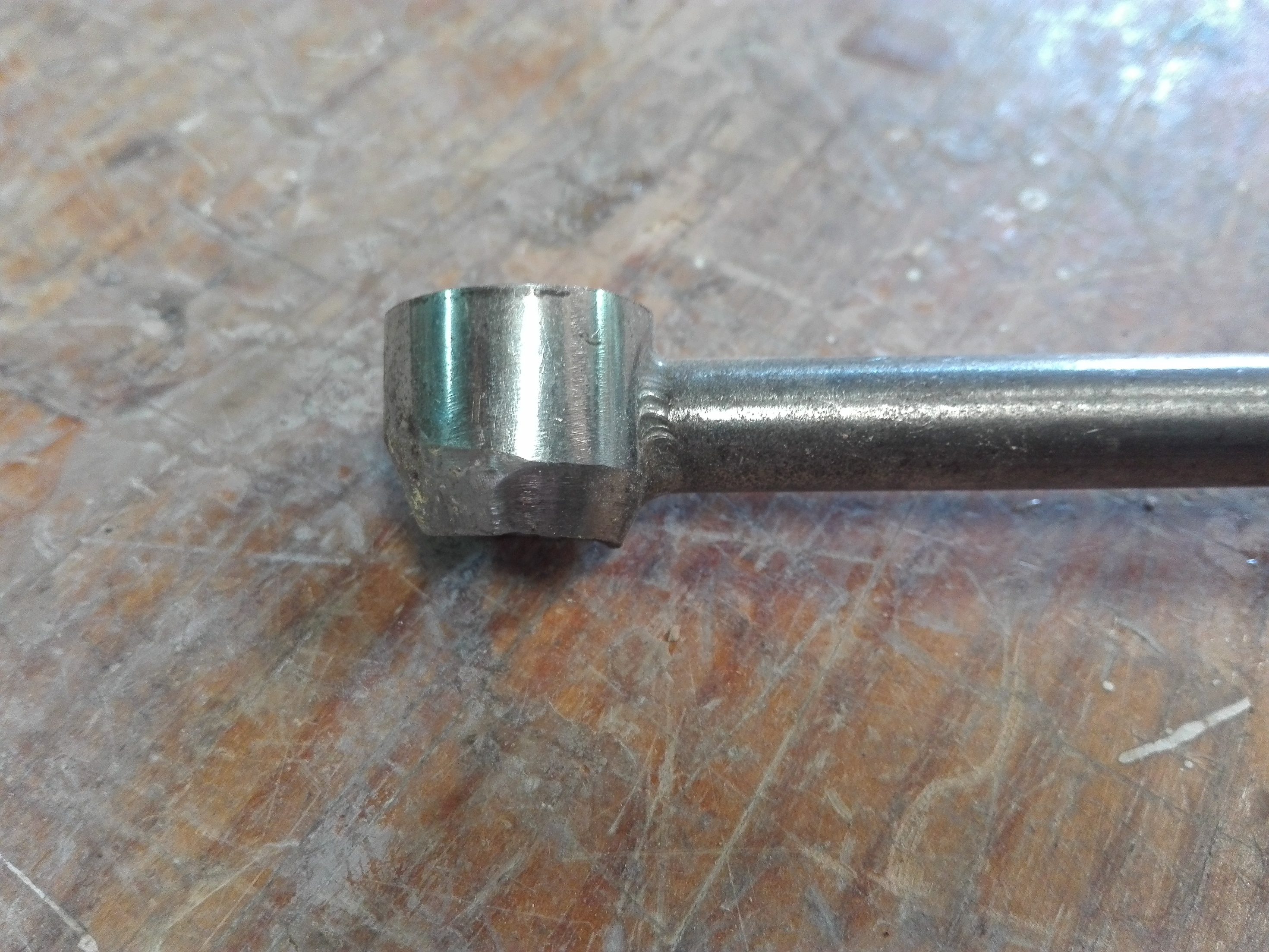

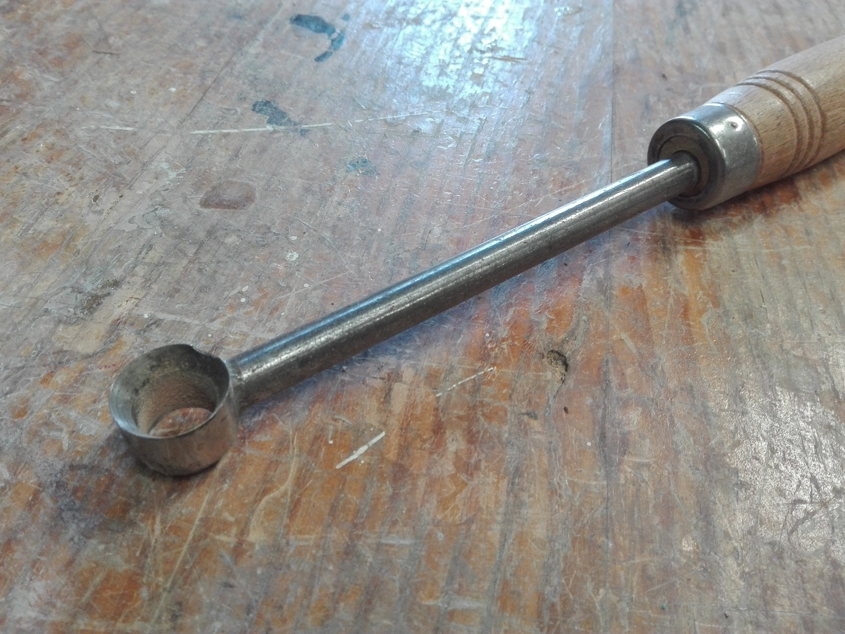

Retomando el hilo de las herramientas para vaciar madera, en el taller utilizamos esta que adjunto…creo que realiza la misma funcion trabajando con la testa de la madera que con la que sale en el video a modo de gancho, pero al ser un anillo es mas facil de realizar la herramienta con una soldadura y de afilar. A ver que opinan los compañeros. Un saludo.
En verde se desbasta todo. Después de secar se acaba de perfilar.
