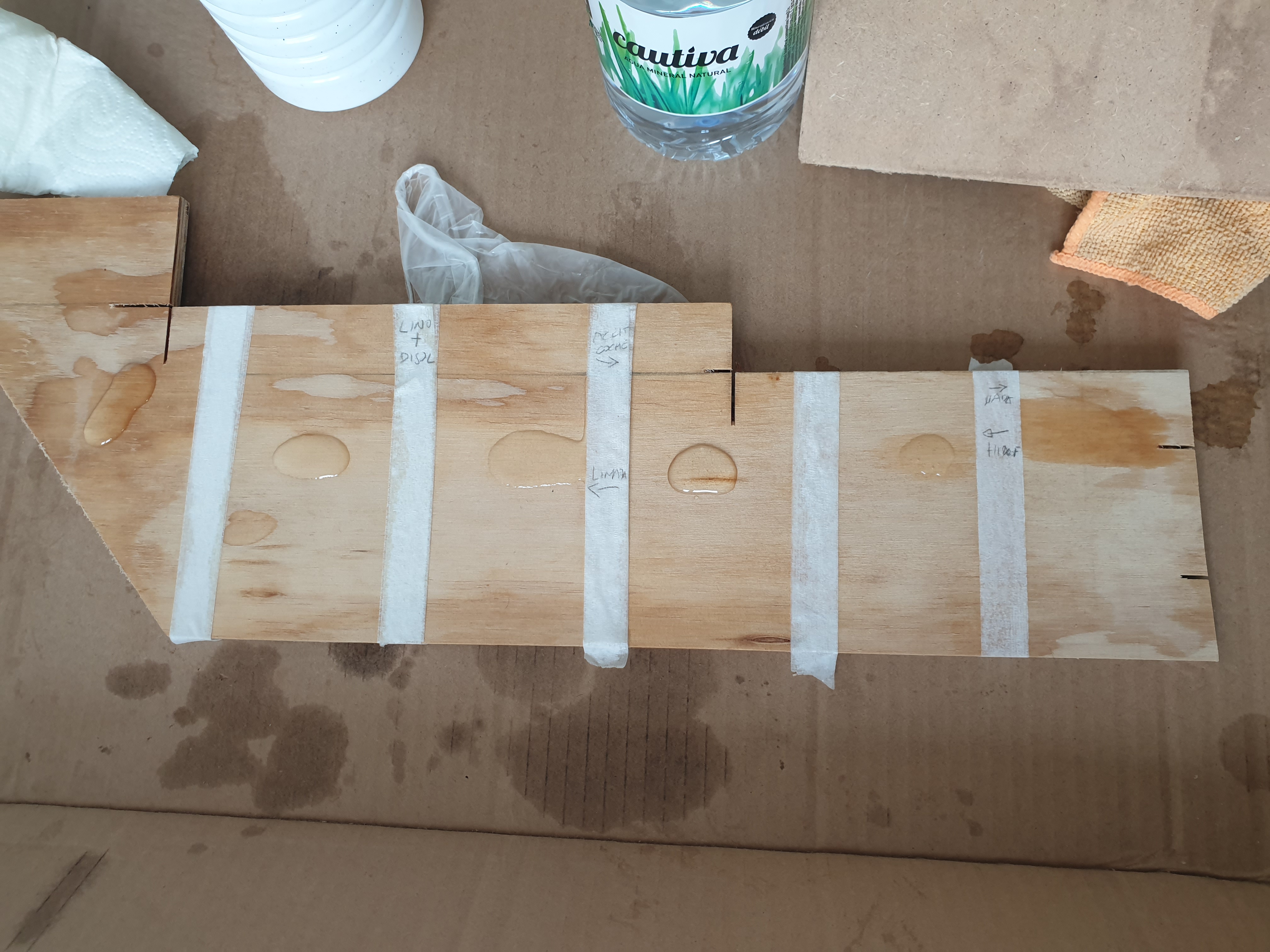

Me queda un culin de hidrofugante para hormigón, ladrillo, mortero, etc. que he usado para un arcon de viroc y me siento tentado a hacer el experimento de ver que le pasa a la madera si se lo aplico.
Es muy liquido, parecido al agua, al disolvente. Se puede aplicar muy facil incluso con un pulverizador normal.
En hormigón es muy efectivo, el agua resbala y en cuanto deja de llover queda seco mientras que lo de alrededor donde no se ha aplicado está empapado.
A ver si alguien tiene alguna experiencia con esto y me dice si es una tontería hacer la prueba
Yo he visto aplicar el de hormigón sobre pasarelas de madera (no barnizadas ni tratadas) con perfecto resultado.
De hecho en algunos como los apropiados para fachadas, indica entre sus aplicaciones la madera.
Lo que desconozco es si previamente a su aplicación hay que realizar algún tipo de preparación.
Yo se lo voy a dar a pelo y os digo que tal.
Siempre es mejor a pelo :joy:
De izquierda a derecha:
  1. Aceite de Teka (o para teka…)
  2. Aceite de linaza + disolvente
  3. Aceite de linaza
  4. Aceite de motor (si, tenía a mano un poco…)
  5. Hidrofugante para hormigón.
  6. Nada
La sensación es que el aceite de motor repele el que mejor el agua, seguido de aceite teca.
Lo que menos oscurece, el hidrofugante.
Por curiosidad.
