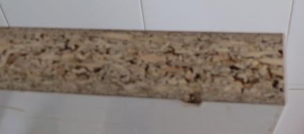

Bueno, pues al final este finde me puse hacer pruebas con mis hojas de sierra actuales, y la conclusión es… (emoción…) que con hojas (al menos Makita) preparadas para superficie laminada (dientes hacia abajo): satisfactorio. De hecho, tengo maderas laminadas q han sido cortadas con sierra circular, y la verdad (es verdad q a ojos inexpertos) que no sabría ver las diferencias de corte de ambas maderas. Eso sí, la que se cortó con s.circular la hoja usada permitía un corte perfecto en AMBAS caras, mientras q la mía solo en la cara directamente en contacto con la sierra de calar (la otra… no ha sido un corte muy destrozo, pero cada 7/9 mm aparecía una pequeña muesca de apenas 1 mm).
