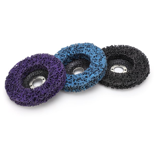

Bienvenida a la carpintería y al foro. Si entendí bien lo que necesitas ahora es quitar la pintura a las vigas que muestras. Si lo que has probado hasta ahora no te ha funcionado entonces es hora de sacar a la bestia: ponle a tu amoladora los discos de fibra dura de 3M u otro fabricante que encuentres en España.
Esos discos son más caros que los de lija pero lo que son madera y metales los deja como piel de bebé. Usa gafas, gorra y mascarilla porque te vas a dar un buen baño de polvo. Trata de poner la amoladora lo más paralelo que puedas a las vigas. Luego nos cuentas cómo te fue.
