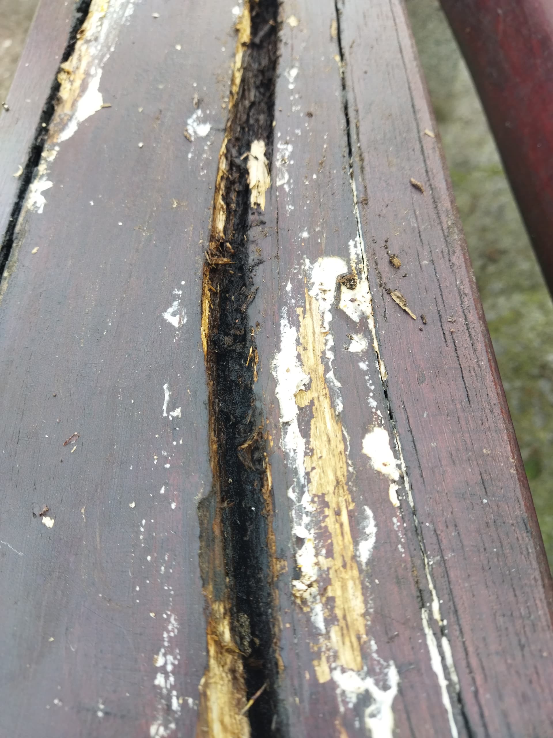

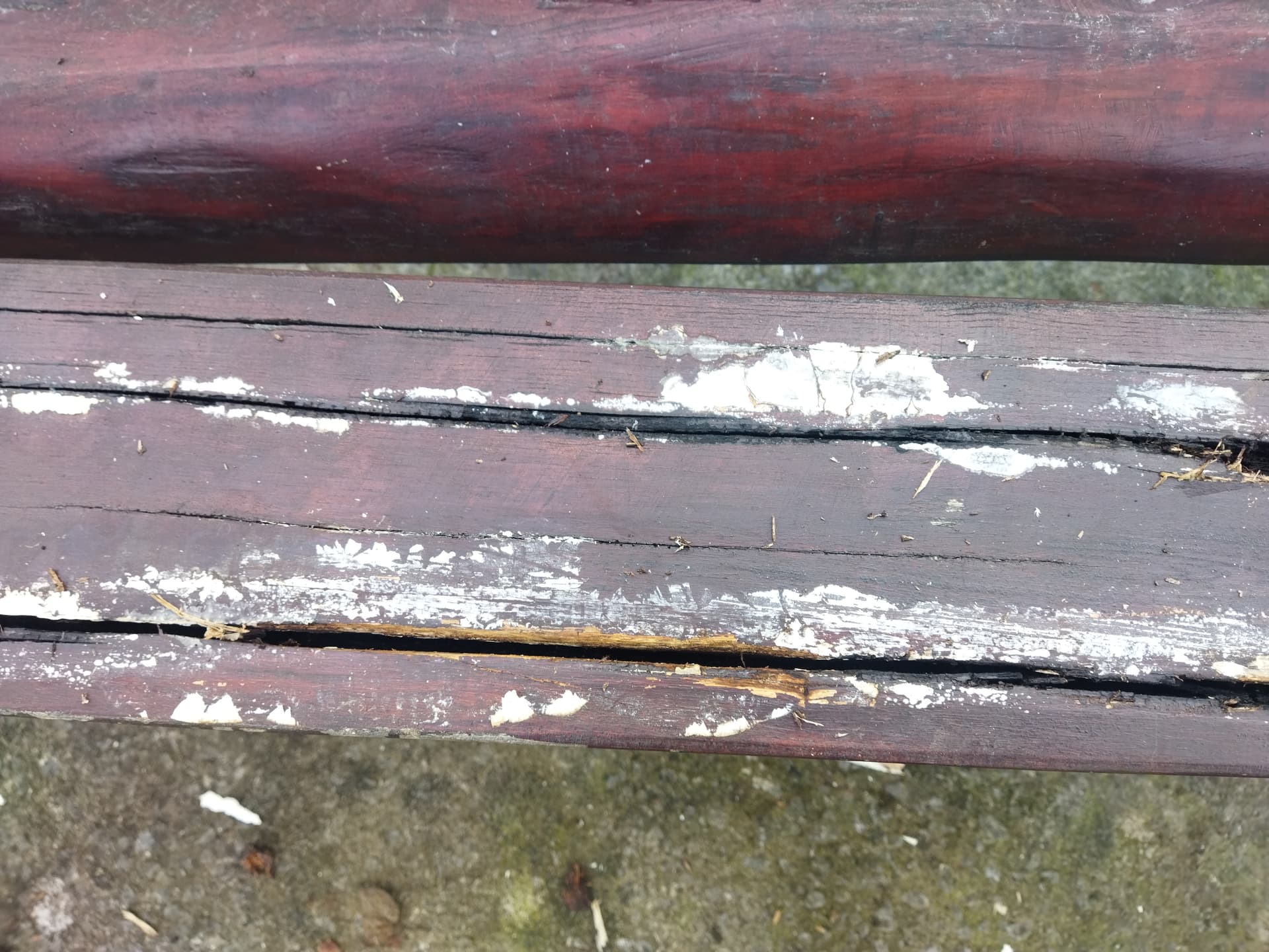

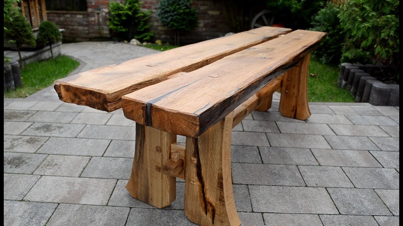

Have años, muchos ya, mi padre se hizo con un castaño recién caído. Como estaba sano, lo partió en 4 trozos y luego con el hacha poco a poco lo fue limpiando etc etc, los hizo como banco. Tenemos 4 estructuras donde van anclados con un tornillo pasante. Durante el invierno siempre han dormido en casa y luego los sacamos en verano.
Este año, en los que ha llovido a mares o ha hecho un sol de muerte pues nos hemos encontrado con la sorpresa de que por las grietas le ha entrado mucha agua. El problema ha venido porque mi padre ha tenido la genial idea de taparlos con plástico para evitar suciedad de una higuera y el mal tiempo, pero claro, el agua ya estaba dentro.
Os pongo algunas fotillos. Una parte porque son tramos de 2 metros.
Que se puede hacer para que no vaya a más? Ahora están en modo secadero boca abajo para que vayan soltando la humedad, pero hay alguna zona podrida de las grietas.
Rebajar con una dremel en las grietas y luego resanar?
Limpiar, rascando o (y) con karcher.
Embadurnar de ácido oxalico y cepillo duro, de metal o de cerdas.
Aclarar
Resanar a que te refieres?
Lo de la resina la verdad que no lo veo la verdad, nunca la he usado pero sería para estar a la intemperie y luego sentarte en ello… No sé si daría problemas
Volver a proteger la madera con algún producto.
También tienes la opción de rellenar con alguna madera esas gritas e igualar con el resto
Ok gracias. A ver cómo seca.y.luego iremos con algún cepillo limpiando lo podrido, según como quedé veremos cómo poder rematar.

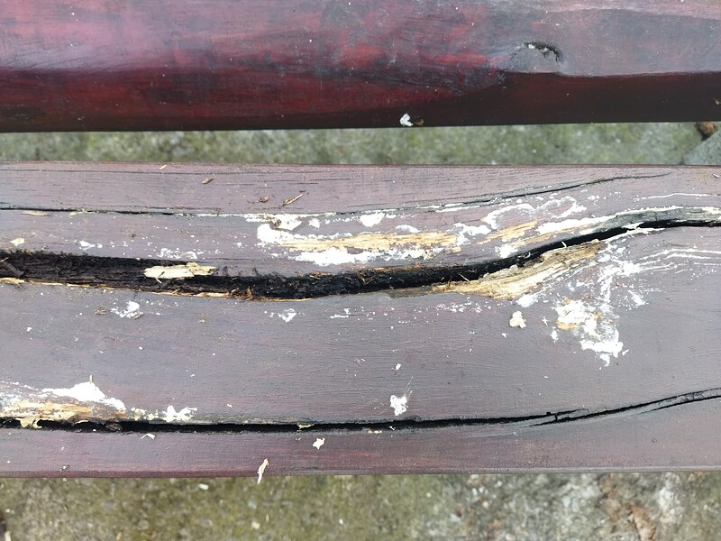

Pues… Cualquier le dice a mi padre que tire los bancos jajajaajaja es que además dice que sino les da la vuelta y arreglado madre mía… Así estamos , si.
Aquí os pongo una foto de cómo están, son 2 por banco.
Os voy contando, lo suyo tal vez sea lo que dice @icalero de resanar con otras maderas etc, para al menos que no pierdan fuerza.
En el mercado hay mucha variedad… resistentes al sol, al uso etc
Yo tiraba por la opcion de la resina epoxi, si quieres incrustas unos trozos de madera en las grietas o incluso como vi el otro dia en un video algunos clavos…

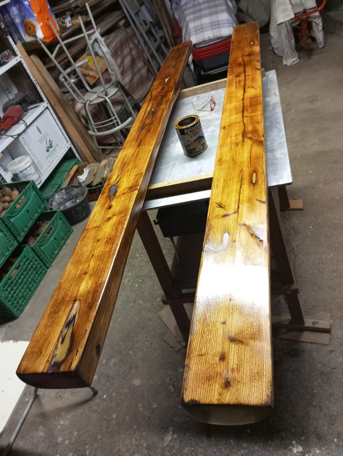

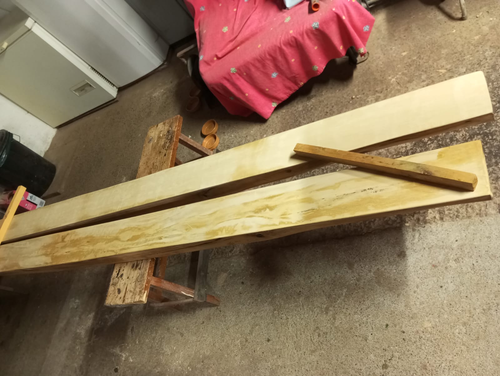

Os dejo un par de fotos de como va la cosa. Así tengo a mi padre entretenido, porque si le sumamos las horas que les lleva metiendo tendríamos unos bancos de millonetis.
Se ha limpiado todo lo podrido habido y por haber y después con paciencia, cola y serrín y algún otro invento más pues va quedando así
Después, le está dando un barniz de poro abierto, que le han recomendado. En este punto le dije que primero me tenía que haber preguntado, que conozco este foro lleno de sabiduría, pero bueno, ya está hecho.
No se la marca ni nada, el próximo día intento localizar el bote. Es transparente y aunque en la foto aparece un color muy bonito, en principio se irá…
Os mantendré informados y desde ya, disculpas por estos largos lapsos.
