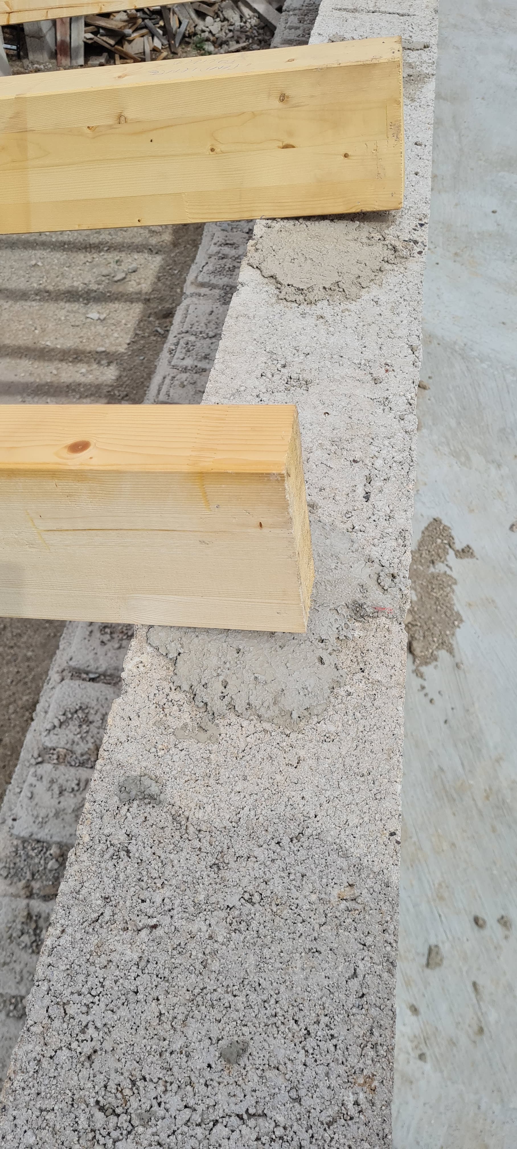

Buenas tardes compañeros,sigo con la pergola a ratos y ahora me toca hormigonar una de las puntas de la viga.Habia pensado en pintarla con asfalto liquido para protegerla de la humedad o tambien esta la opción de embalar la punta con plastico…cual me pueden aconsejar??

Eso parece abeto laminado no? Como te dicen, si se puede evitar embutir la madera en hormigón en zonas susceptibles a coger humedad, mejor, si no te queda otra, como comentas utiliza un barniz bituminoso, tela asfáltica aplicada con soplete para adaptarla perfectamente a la forma o a mí la opción que más me gusta, carbonizar la.capa exterior y luego brea de pino bien untada y dejada secar, pero vaya que mejor si te lo puedes evitar y utilizar otro tipo de anclaje, más con abeto que es bastante susceptible a la humedad. Si fuese una pared interior que no entre agua, yo he sacado vigas de castaño embutidas en cemento por casi 100 años que estaban en perfecto estado.

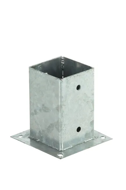

Yo no lo incrustaría. hay muchos soportes prefabricados para justo eso que necesitas.
Y luego es mucho más sencillo anclar el soporte con pernos al hormigón.
Hola, es pino laminado y aparte estoy en la zona sur de Tenerife que aqui de lluvia muy poco y la verdad es que las vigas quedarian totalmente cubiertas de la interperie porque encima lleva tableros de OSB con su tela asaltica,quedan en interior vamos.
En ese caso podrias envolverlas como te recomendaba el compañero en bituminoso+tela asfaltica. O un poco de epdm pegado bien tambien serviria…

Pino mucho mejor que abeto, me pareció tan clarito y son tan comunes las vigas de abeto que me pareció eso. Si está bien cubierto de la intemperie y ahí seguramente no tengas problemas, cúrate en salud y pintalo con bituminoso como decías. Decir que el hormigón al ser poroso cuando llueve transmite muy bien la humedad, vaya que le llueve por fuera y conduce hasta dentro de una pared, que no digo que sea tu caso que además no se aprecia en la foto como es la construcción, pero para que quede para futuras consultas del post
