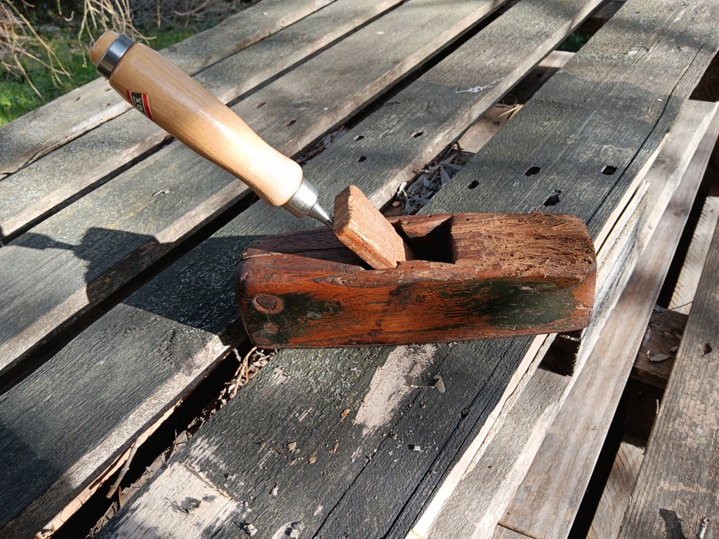

Hola:
A ver que os parece mi idea: yo le he puesto un formón de 10 mm con el bisel hacia abajo y va bien.
No he apretado mucho la cuña para no partirla pues es muy vieja. Creo que lo mejor sería tallar cuñas con una canal de la anchura del formón o un poco más para poderlo ajustar lateralmente.
Ya veis que no hay que modificar nada o en todo caso tallar cuñas apropiadas para cada medida de formones.
Se puede usar como “router” para trabajar canales ayudados por una regla fijada al banco o fijada al cepillo como el Record 044C.
También se le podría añadir dos empuñaduras laterales, mejor desmontables, como los kana japoneses grandes y poder trabajar estirando.
Los kana las tienen fijas, creo.
El cepillo de la foto es de forma ovalada pero sería mejor uno recto para poderlo guiar con una regla.
Pero los cepillos para acanaladuras el cuerpo del cepillo no deba ser más ancho que la cuchilla, de lo contrario , como haces los rebajes si el cuerpo del cepillo no te deja profundizar.
